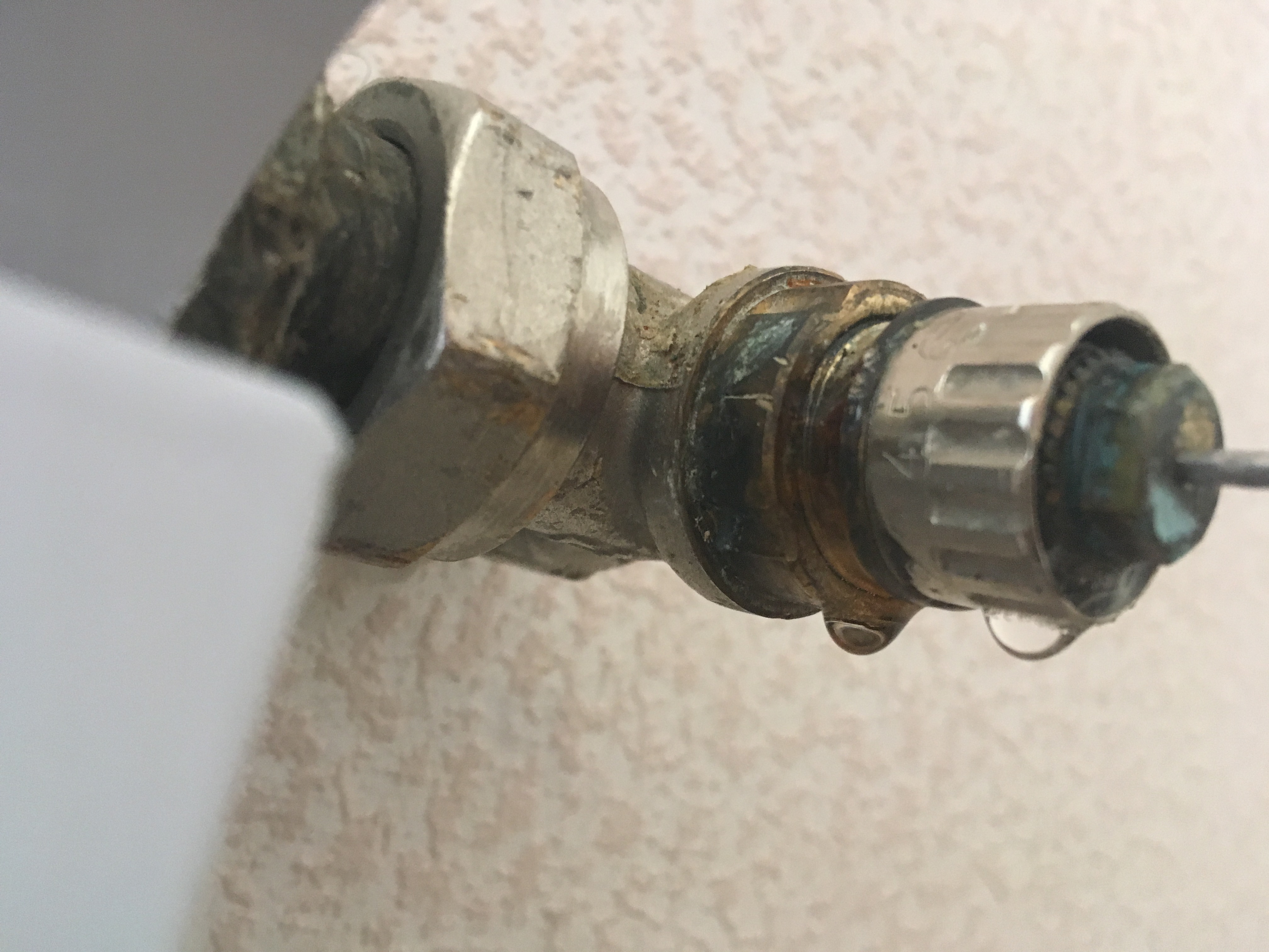

В какой-то момент весной-летом обнаружил протечку где-то в термостатическом клапане на радиаторе в квартире. Пришел, обнаружил высохшую лужу, не знаю сколько там протекло, почему перестало течь, текло ли до или после отключения тепла. Какой именно клапан (марка) понять не смог. что там может подтекать, можно ли что-то затянуть или нужно менять клапан (если да, то на какой лучше заменить)? Радиатор Термал 300.

bayad2016, скорее всего: Danfoss RTR-N 013G7013 Клапан угловой (1/2"). Или его предшественник. Место течи определять надо, сняв термоголовку. Если по штоку бежало - можно подтянуть единственную гаечку. Если из-под американки - проверять её затяжку (прокладки нет). Если по стыку с трубой - паковку резьбы смотреть.

Mazayac написал: bayad2016, скорее всего: Danfoss RTR-N 013G7013 Клапан угловой (1/2"). Или его предшественник. Место течи определять надо, сняв термоголовку. Если по штоку бежало - можно подтянуть единственную гаечку. Если из-под американки - проверять её затяжку (прокладки нет). Если по стыку с трубой - паковку резьбы смотреть.

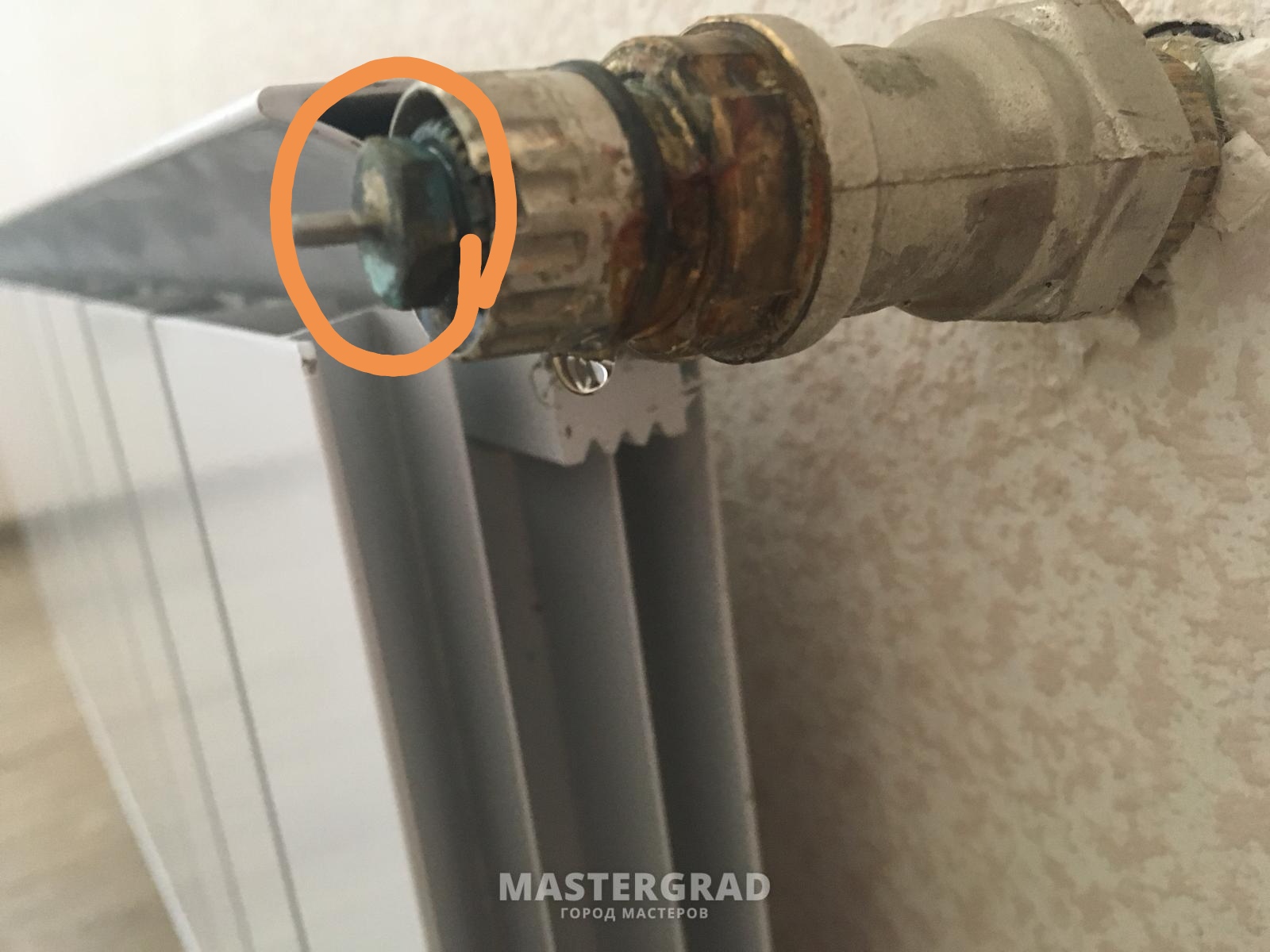

Mazayac, снял термоголовку, но точно не вижу. Где-то в штоковой части, может даже в двух местах. Местный сантехник сказал, что ничего здесь не затянуть, нужно менять целиком.

bayad2016, местный сантехник понятия не имеет об устройстве этого клапана и может быть ещё и слепой, но Вы-то должны гайку видеть прямо за штоком? Попробуйте её затянуть на четверть оборота.
Вот Ваш клапан в разрезе (прямой, но устройство идентично угловому), единственное возможное место течи - через позиции 1 и 2:

bayad2016 написал: Местный сантехник сказал, что ничего здесь не затянуть, нужно менять целиком.
Сантехник за замену возьмёт денюшку, а с бесплатным ремонтом ему возиться не хочется. Так что попробуйте немного подтянуть гайку.
