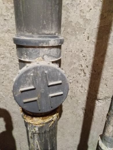

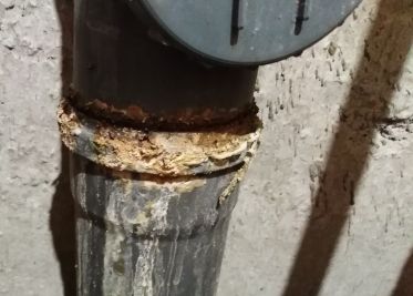

Добрый День! Вот такой кошмар в квартире у родств... Что можно сделать? 1.Поменять кусок трубы...по идее общий стояк и должны делать за счет Жэу..... Как это вообще делается если над тобой несколько этажей...Всех оповещать чтобы не пользовались водой? 2.Все почистить и залить герметиком и гидроиз лентой обматать..... Похоже уже герметиком мазали и довольно часто... Подскажите

Написать заявление в местный дез на отключение стояков гвс и хвс. Разобрать стояк канализации и вставить уплотнительное кольцо . Работы на 30мин. Цена вопроса 50₽ кольцо, отключение за счёт УК.

numiz, возможно, в этом соединении вообще нет резинки. Но проблемой это стало потому, что где то в подвале или далее воздух из трубы не может проходить в канализационный коллектор.

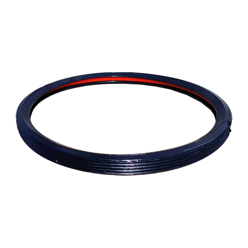

АПОСТОЛ, Спасибо...а кольцо отдельно можно вставить или надо менять отвод?

numiz, вставляется без замен существующих элементов. в Леруа

Чинить это по любому нужно. Пишите заявление в ЖЭК это их ответственность. Как они это сделаю не беспокойтесь, что нужно отключат и быстро всё исправят. Такого у Вас точно не будет. От чего случилось понять по фото нельзя, может крепления отвалились, труба просела и вылезла, кто нибудь из жильцов проводил работы, может и резинку забыли установить. В общем, в любом случае в ЖЭК.

АПОСТОЛ написал: numiz, вставляется без замен существующих элементов. в Леруа
АПОСТОЛ, Понял... тье можно вытащить просто из трубы и вставить в другую...Спасибо

numiz, одно но. Без компенсатора, доступного на этаже, этот стык не разобрать.
Если его нет - придётся добавлять. И крепить правильно после сборки. И ещё много тонкостей, выходящих за рамки покупки колечка.

Возможно, ревизия (штука с крышкой) уже вылезла из раструба. Утверждать по фото трудно. Начинайте с писем. Оборотная сторона письменного пути - разбитый унитаз и ободранные стены. Нагадят за то, что хозяин квартиры денег не заплатил.
