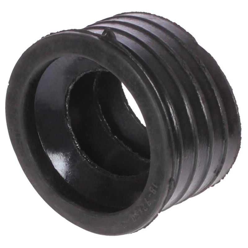

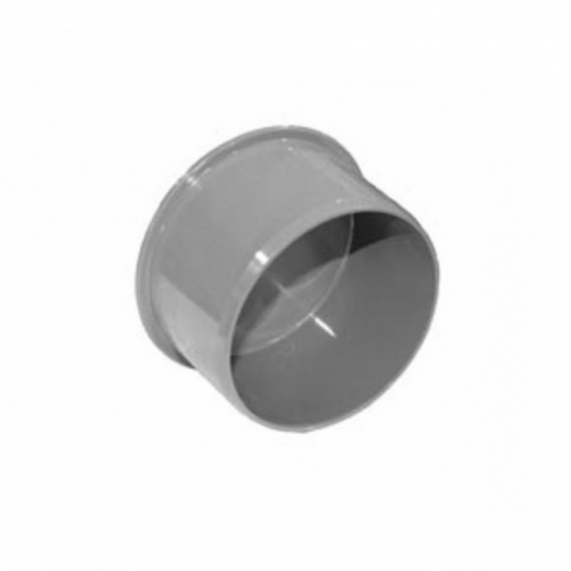

Слив в ванной происходит в отвод от канализационной чугунной трубы, сама труба у соседей. Хотим заглушить отвод и сделать слив через тройник непосредственно в стояк. Посоветуйте, как надежно заглушить отвод, который будет в стене без прямого доступа.

Почистить раструб, вставить манжету с заглушкой.

АПОСТОЛ, спасибо. Так и сделали.
