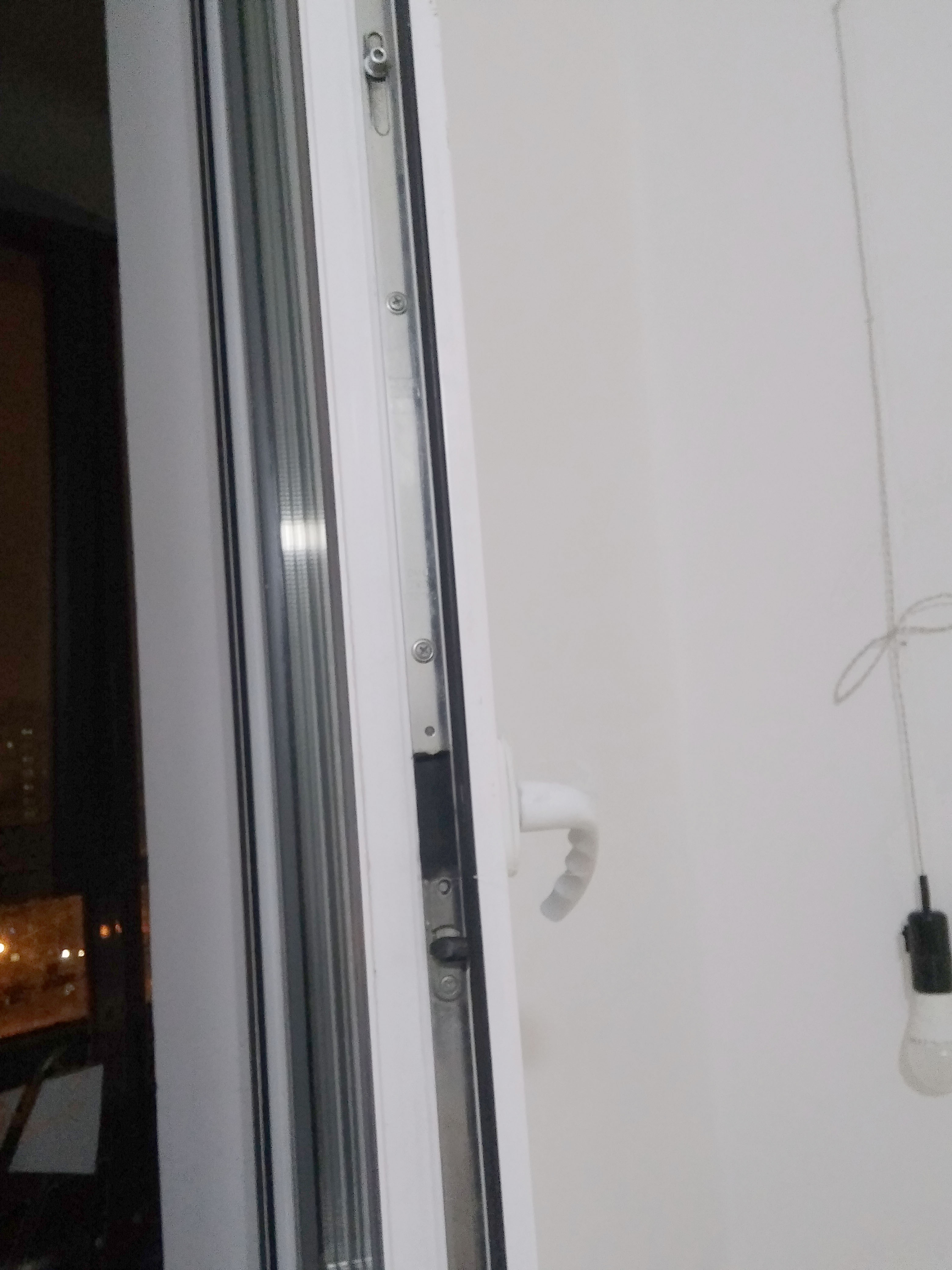

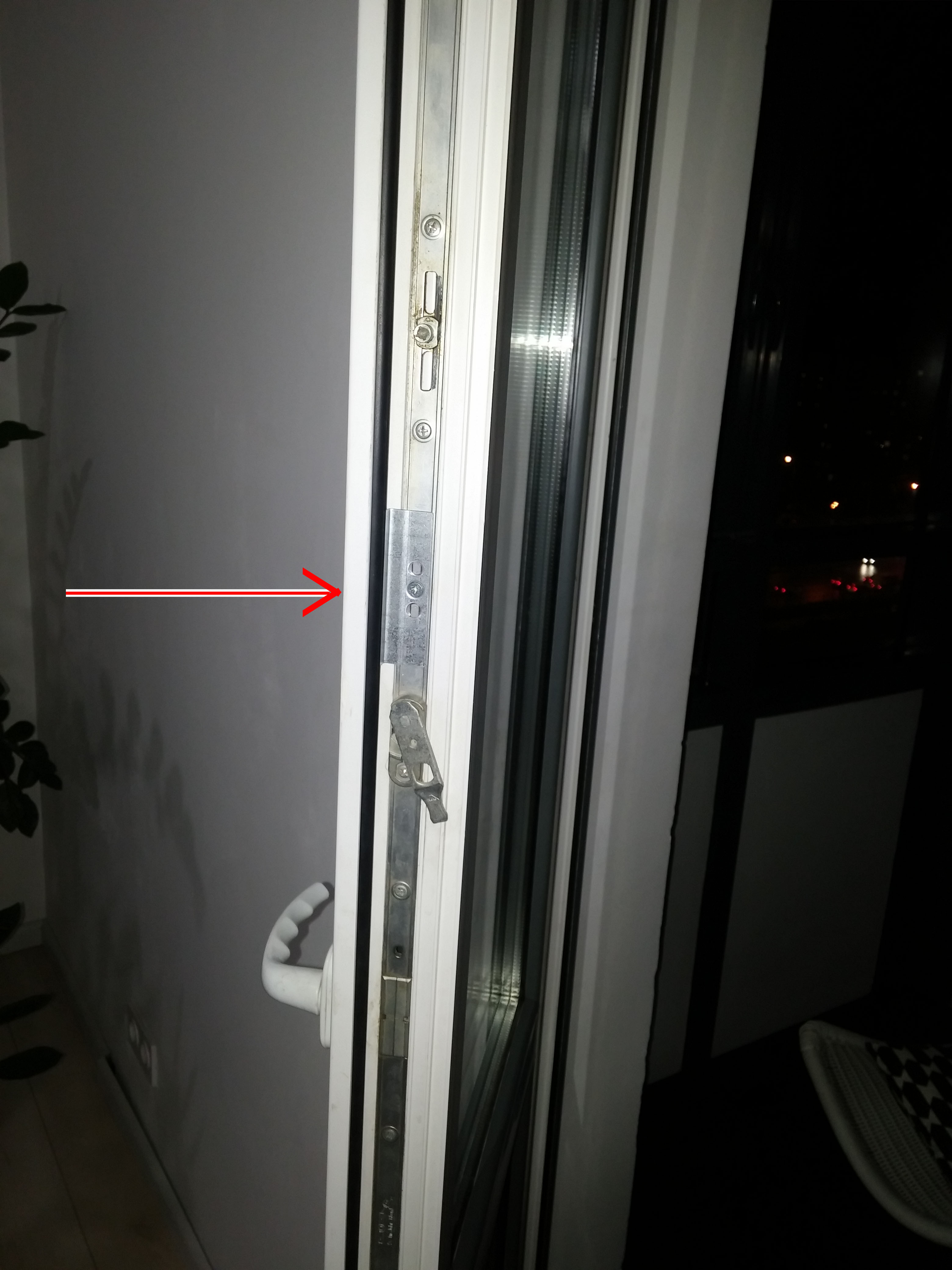

купил пару штук. на одной двери сразу нашел место, куда ставить ответную планку, а на второй, что-то места как-будто нет... Вот думаю, просто дырку чтоли сверлить?..
Оказалось всё не так просто..
двери одинаковые, а вот отверстий на том же месте нет.
Ту планку, которую уже поставил, там сразу нашел место подходящее и всё совпало. А здесь, место винта не совпадает с отверстием в ответной планке. Когда прислоняешь ее к этому месту, где винт был, выглядит это так:
то есть нужно или дорабатывать как-то планку или делать отверстие новое в профиле (чего боюсь, так как, мало ли, просоверлю не там, где надо, и что-то работать не будет).
можно изгиб попробовать у планки сделать в другом месте, чтобы отверстия совпадали, но не уверен, что получится изогнуть аккуратно и не сломать.
думал уже, может, поставить планку, наоборот, вот так:
и просверлить новую дырку на месте по винту этому. Но тогда ее будет видно при закрытой двери (немного будет вылезать) - тут пвроде можно подпилить ее, конечно ,чтобы не торчала..
но больше смущает вот еще что:
там где этот винт был, он выпирает как-бы из профиля (выпирает как само место под винт + сам винт еще тоже) вот фото:
а у планки, наоборот, сделано углубление под саморез. Вот как выглядит:
то есть получается, что одна выпуклость, накладывается на другую. соответственно планка будет мм на 2-3 отходить от профиля...
Если сточить эту штуку на планке, то саморез не будет ее держать, он же утонуть в ней немного должен.
Теоретически можно, конечно, попробовать рассверлить немного это место в профиле:
чтобы выпуклости этой не было на профиле и чтобы выпуклость планки в этом отверстии утопала. Но как-то немного боязно.. не испорчу ли чего...
Как вариант, можно, по идее в другом месте профиля свободном просто дырку просверлить, но тоже боязно (не знаю что там внутри, не поврежу ли что-нибудь)...
В общем. озадачен..
Есть какие-нибудь идеи, как реализовать лучше это?
nifty5 написал: dizelO, да, это я понял. Думаю, как доработать это, чтобы совместить. Стоит рассверливать отверстие это или новое сверлить или лучше не надо?
nifty5, расверлите ответку чтобы подошла , и на шайбу через саморез засадите, может быть саморез по-больше нужен будет
