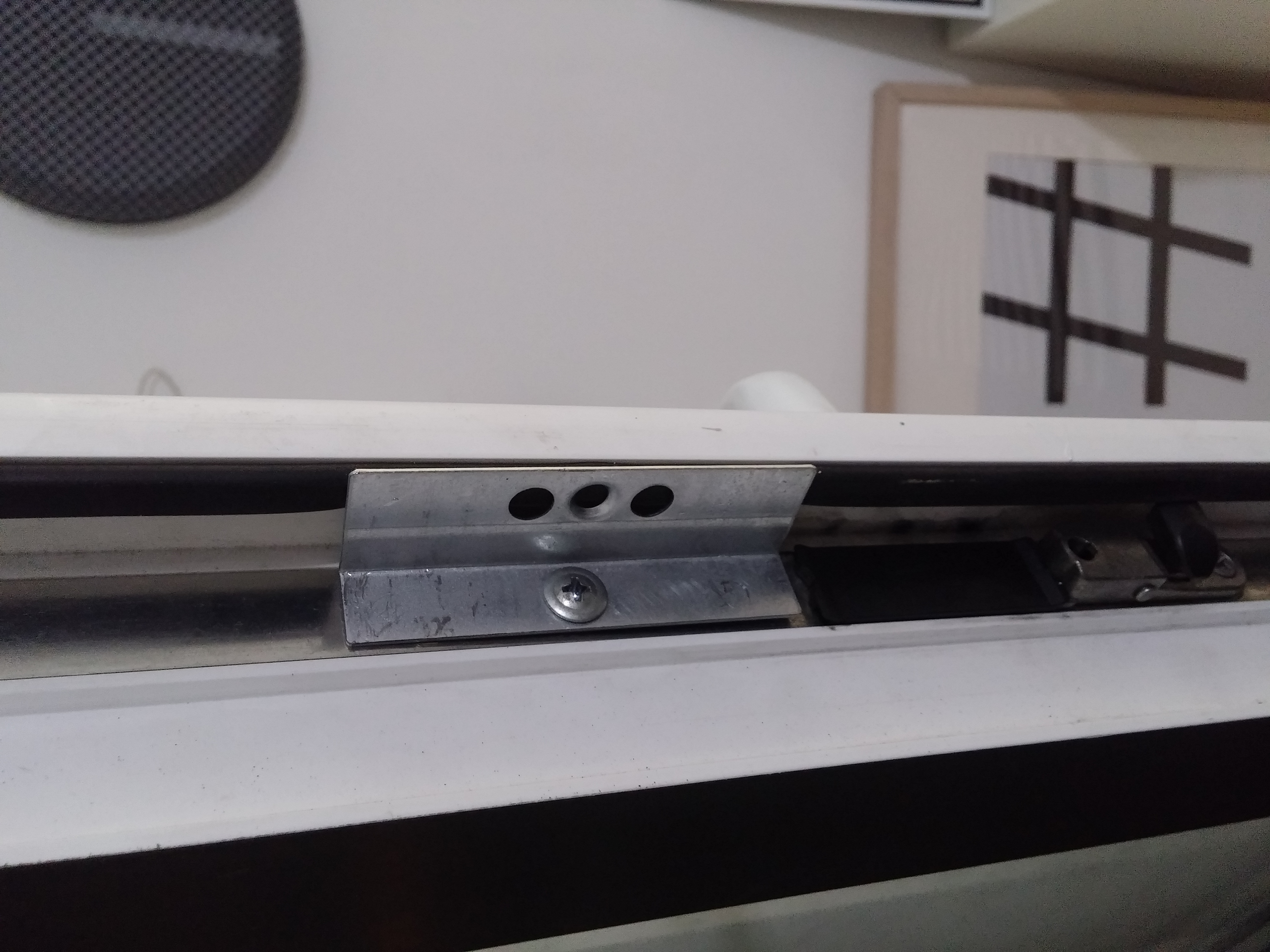

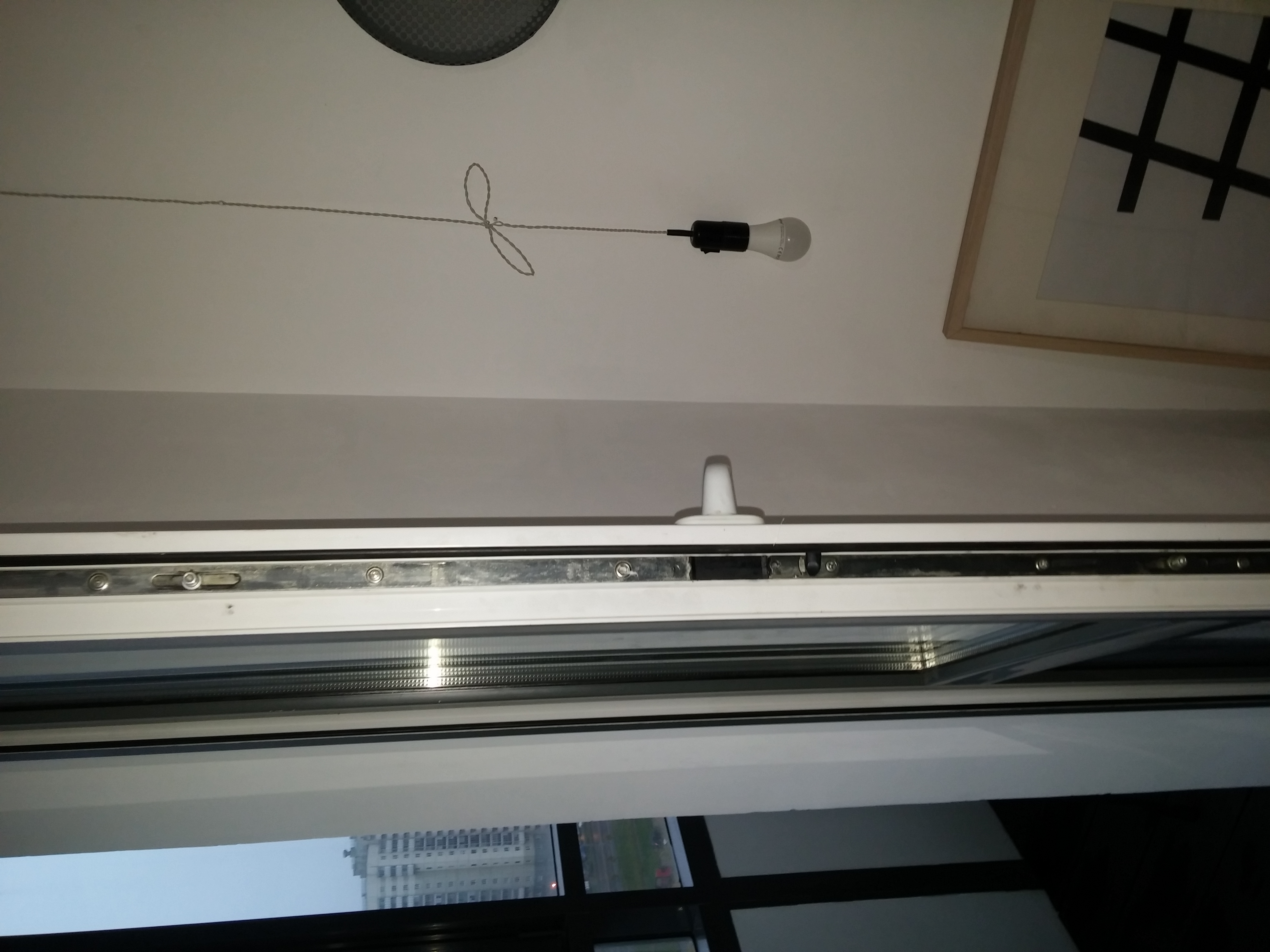

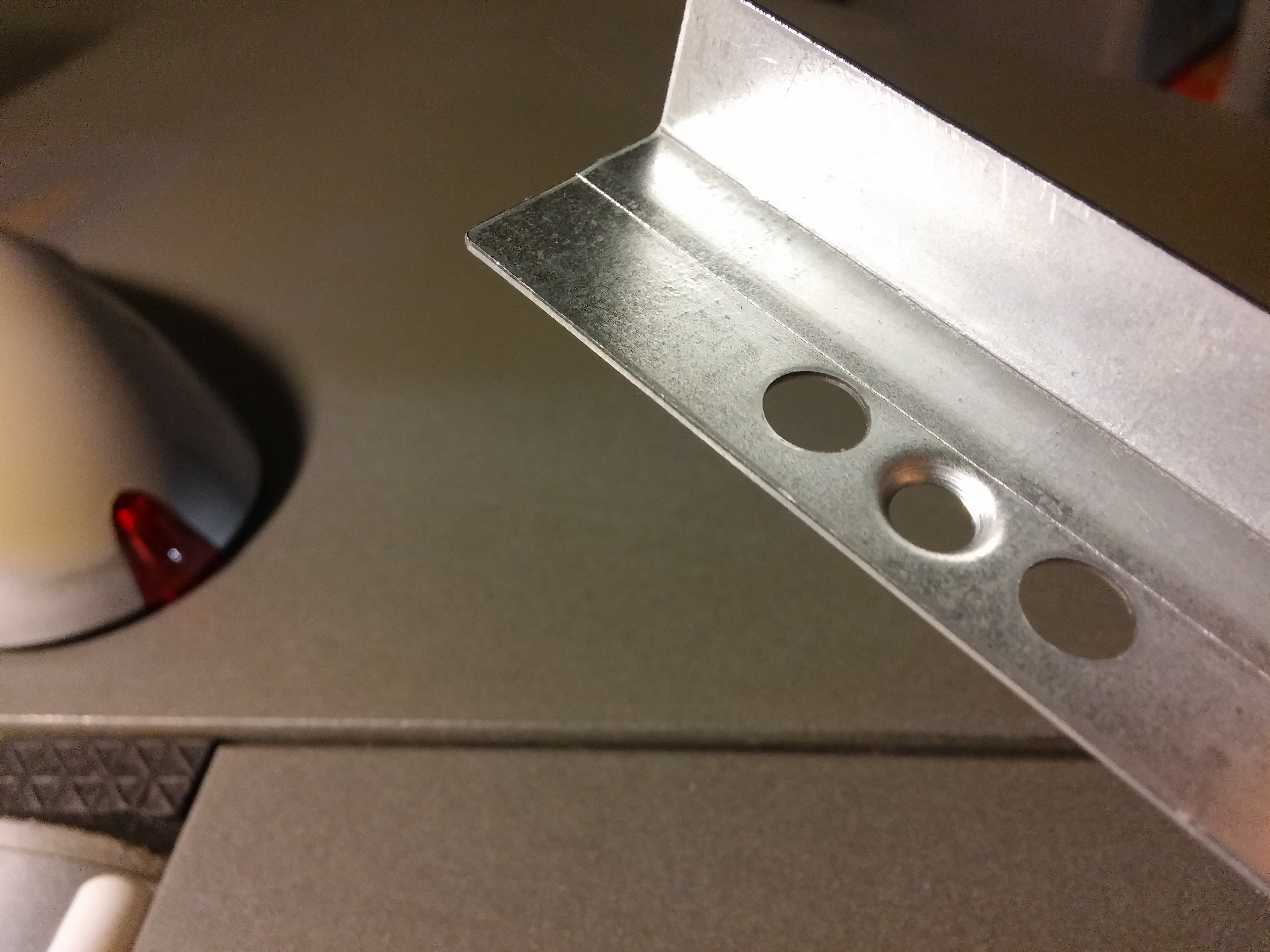

Оказалось всё не так просто.. двери одинаковые, а вот отверстий на том же месте нет. Ту планку, которую уже поставил, там сразу нашел место подходящее и всё совпало. А здесь, место винта не совпадает с отверстием в ответной планке. Когда прислоняешь ее к этому месту, где винт был, выглядит это так:
то есть нужно или дорабатывать как-то планку или делать отверстие новое в профиле (чего боюсь, так как, мало ли, просоверлю не там, где надо, и что-то работать не будет).
можно изгиб попробовать у планки сделать в другом месте, чтобы отверстия совпадали, но не уверен, что получится изогнуть аккуратно и не сломать.

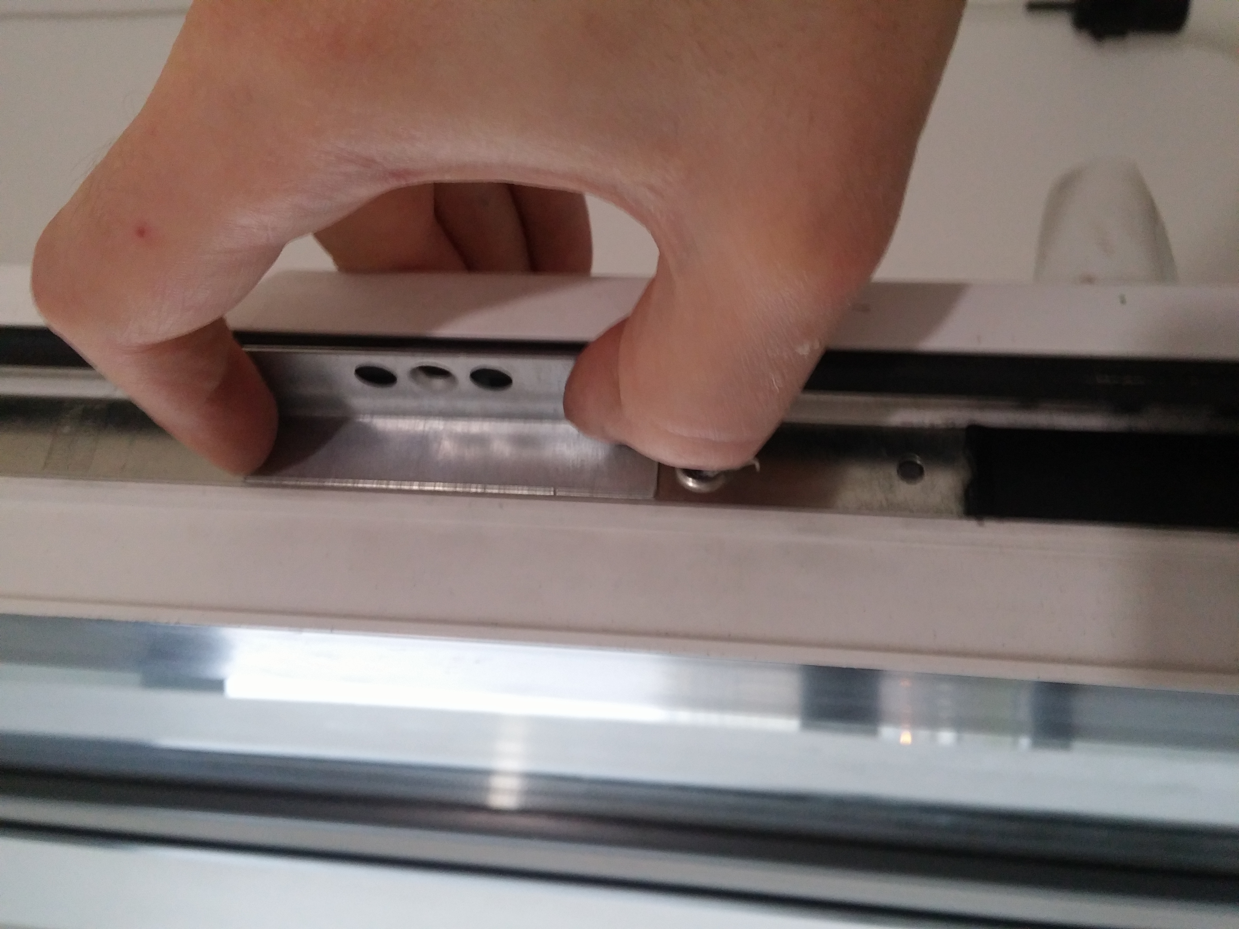

думал уже, может, поставить планку, наоборот, вот так:
и просверлить новую дырку на месте по винту этому. Но тогда ее будет видно при закрытой двери (немного будет вылезать) - тут пвроде можно подпилить ее, конечно ,чтобы не торчала.. но больше смущает вот еще что:

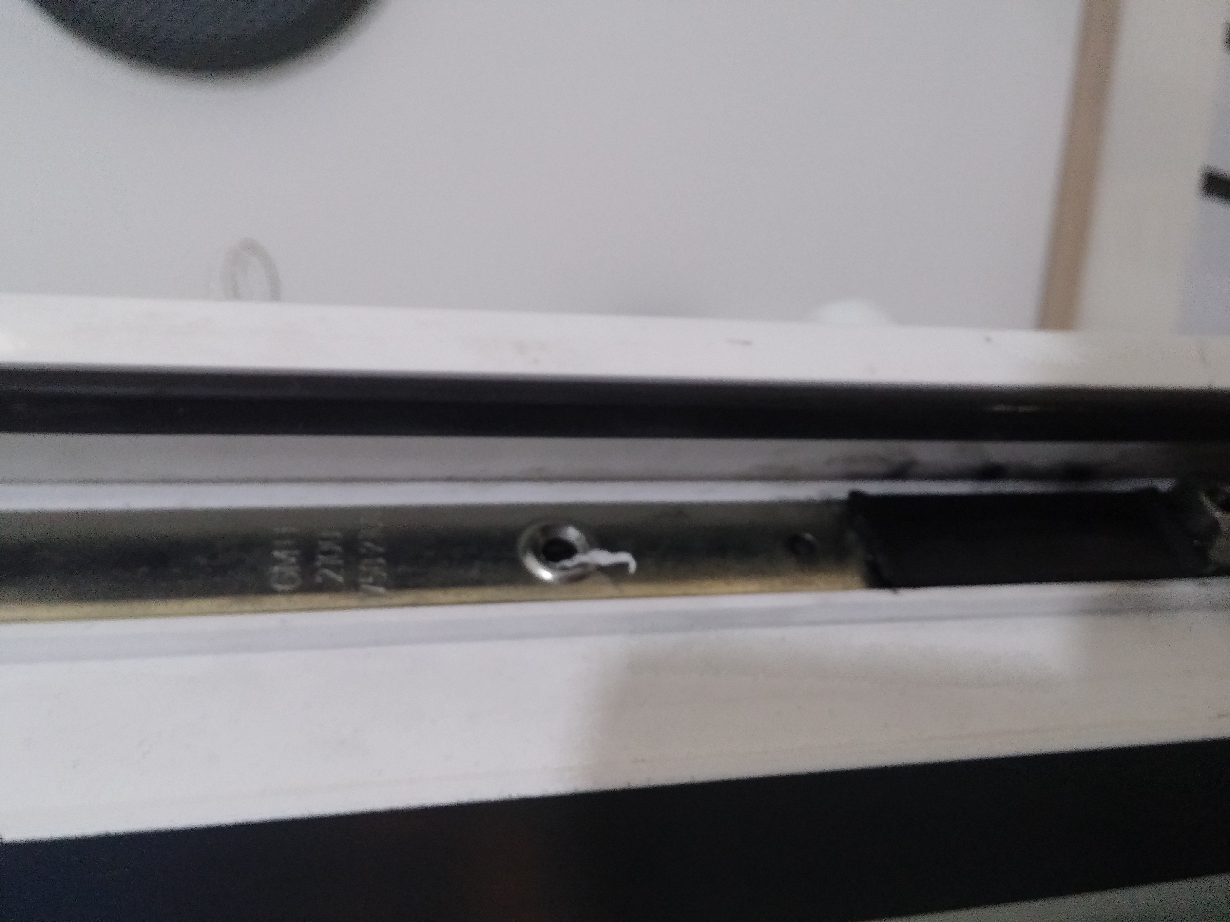

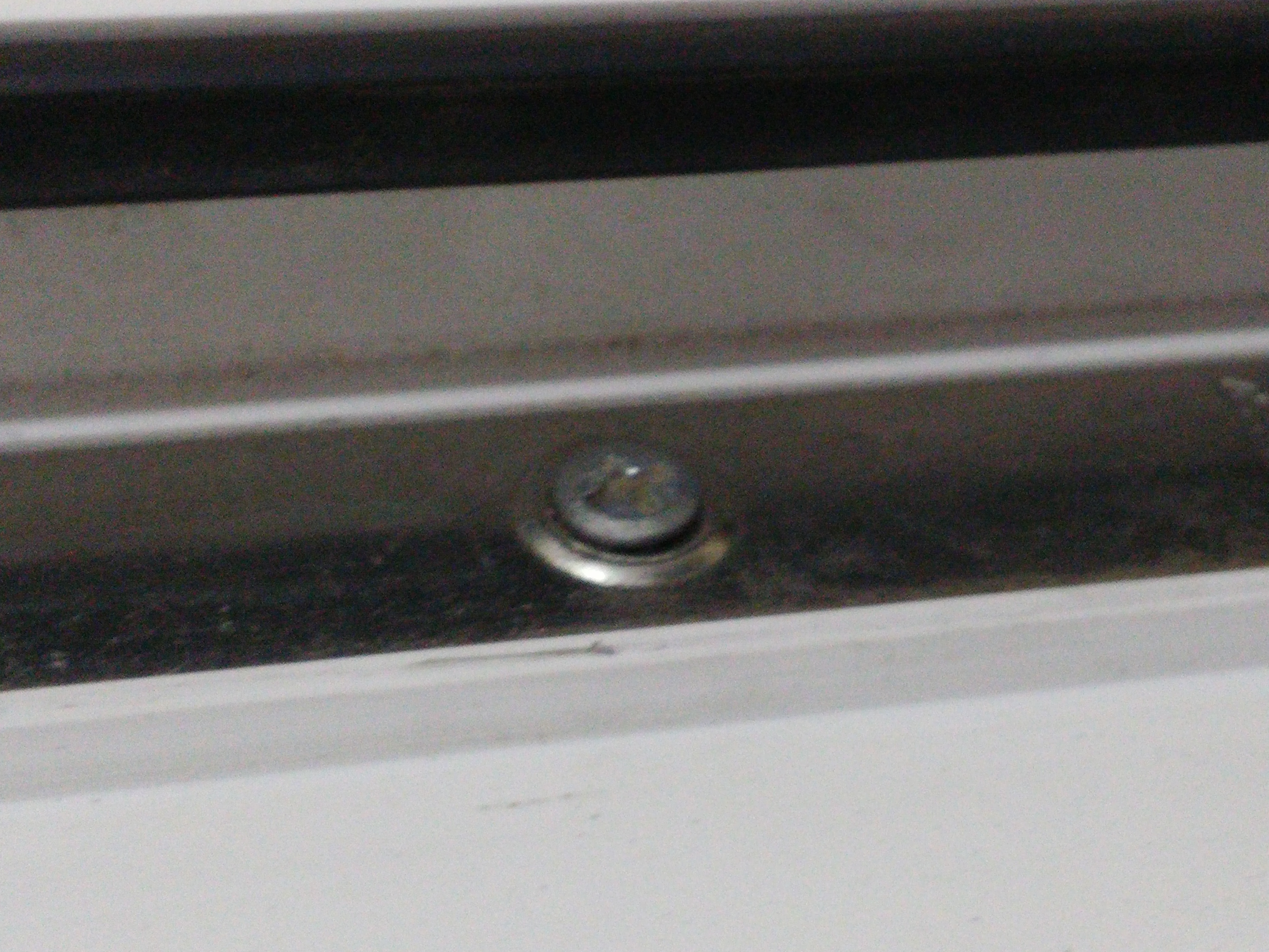

там где этот винт был, он выпирает как-бы из профиля (выпирает как само место под винт + сам винт еще тоже) вот фото:

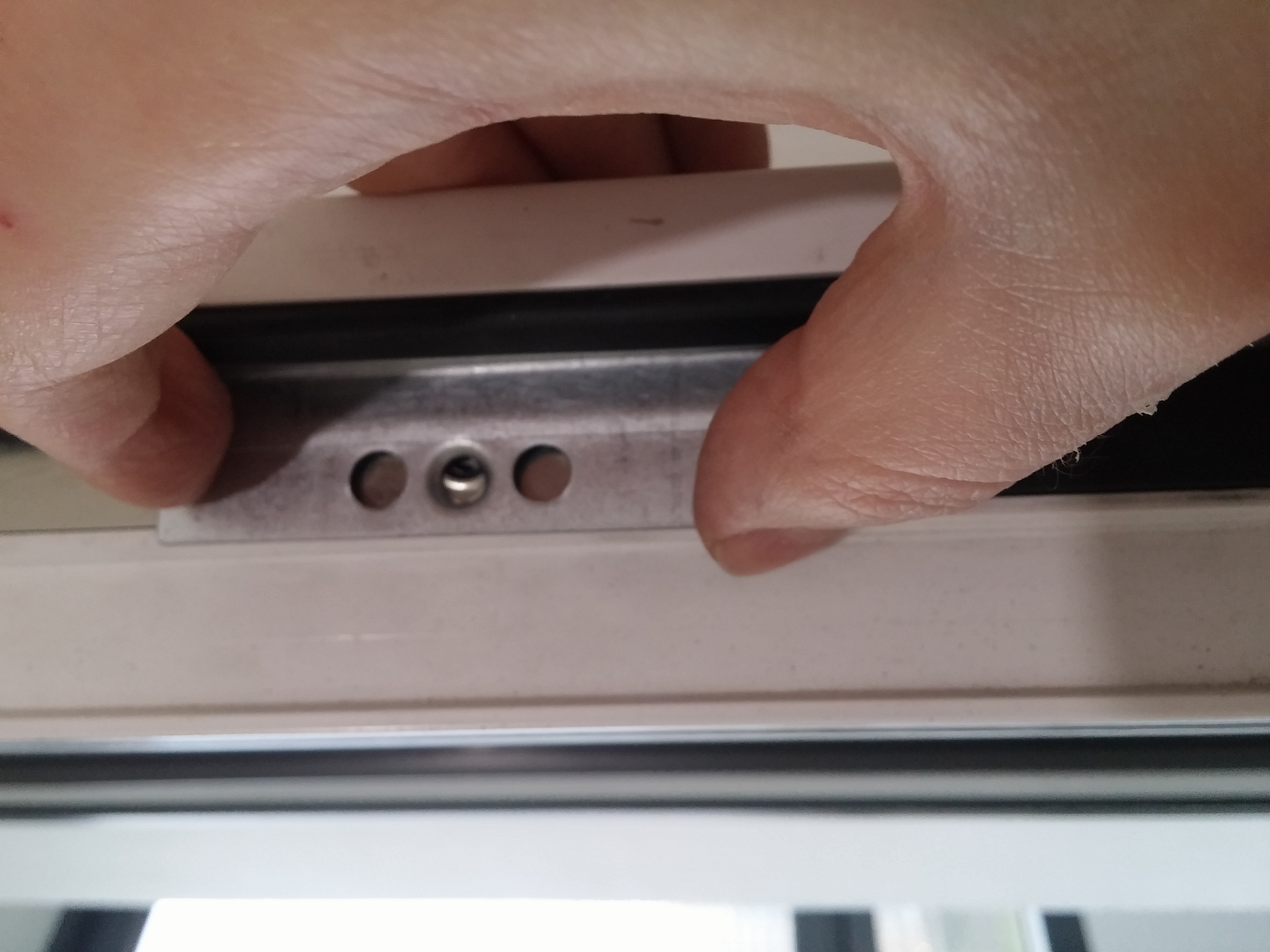

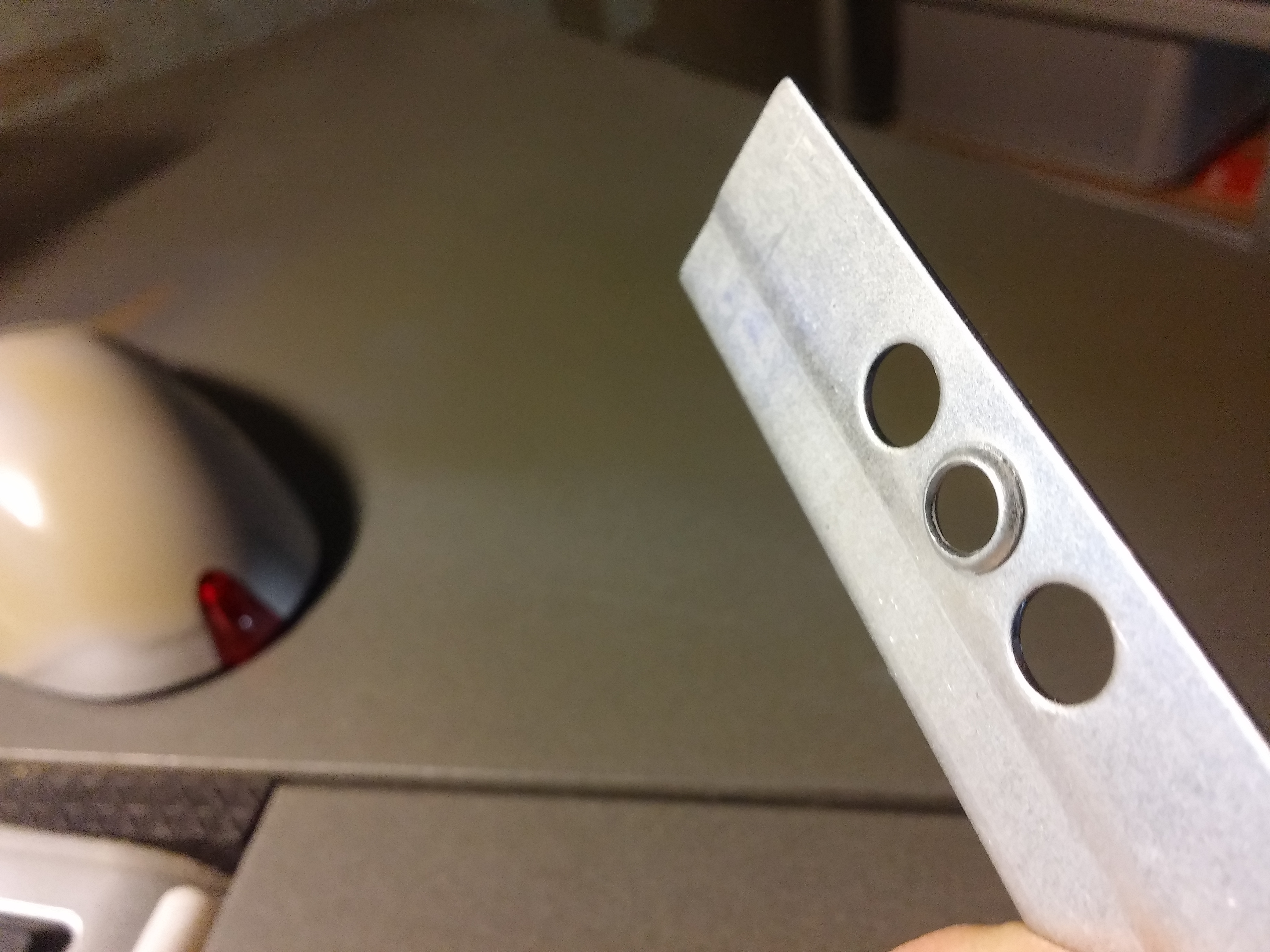

а у планки, наоборот, сделано углубление под саморез. Вот как выглядит:
то есть получается, что одна выпуклость, накладывается на другую. соответственно планка будет мм на 2-3 отходить от профиля...
Если сточить эту штуку на планке, то саморез не будет ее держать, он же утонуть в ней немного должен.

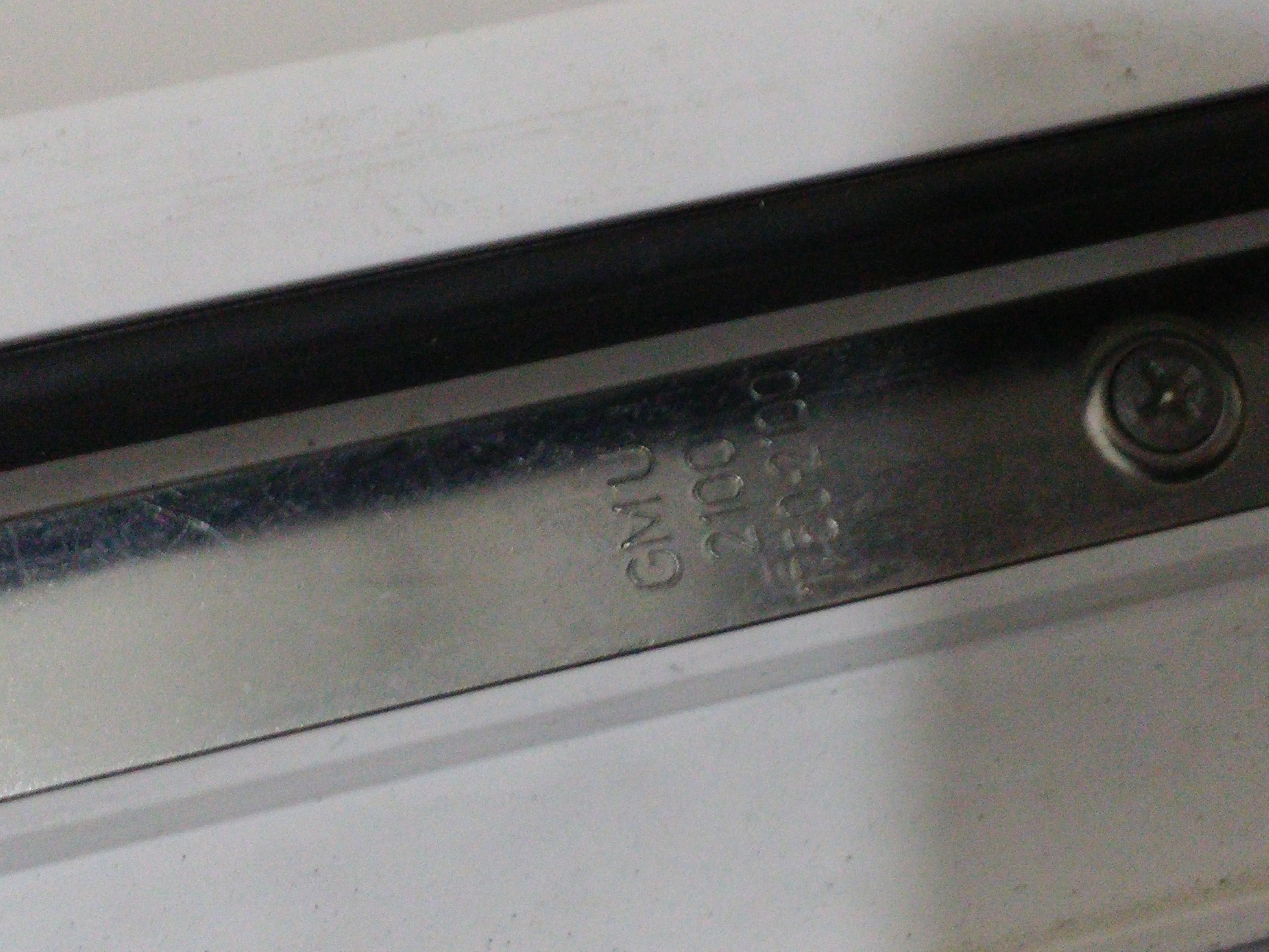

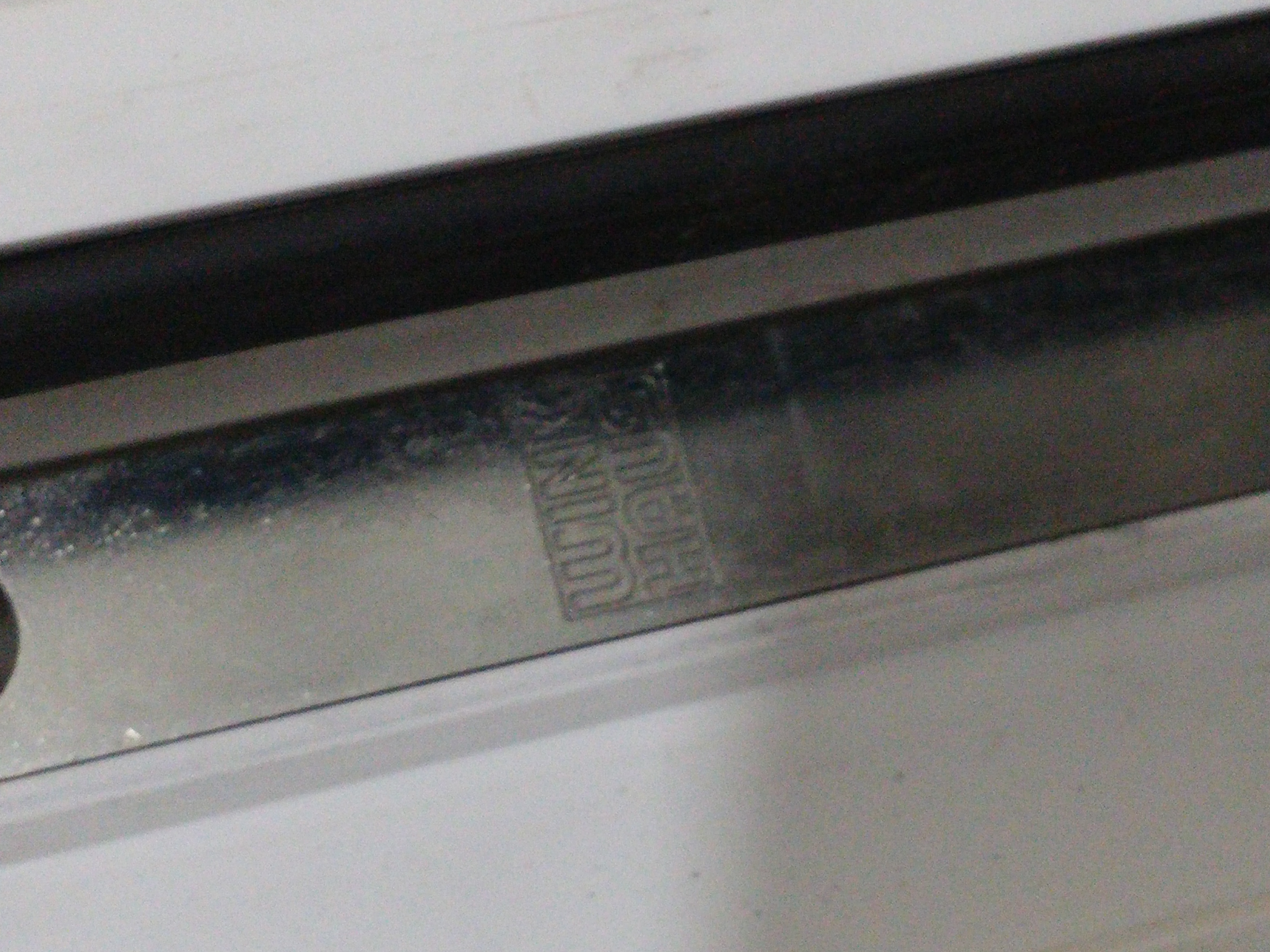

Если что вот фото профиля:
а вот маркировка на нем (для идентификации):
