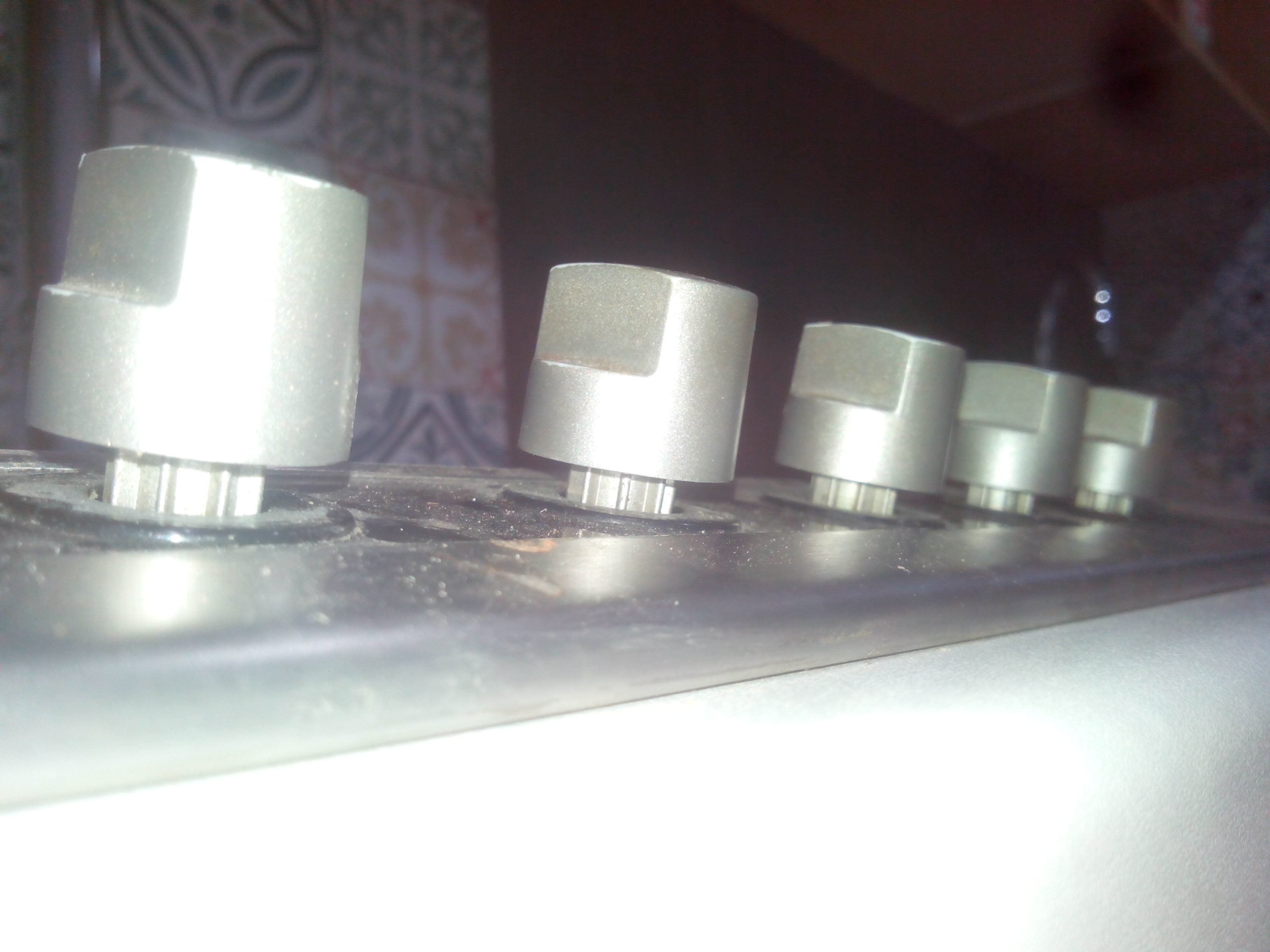

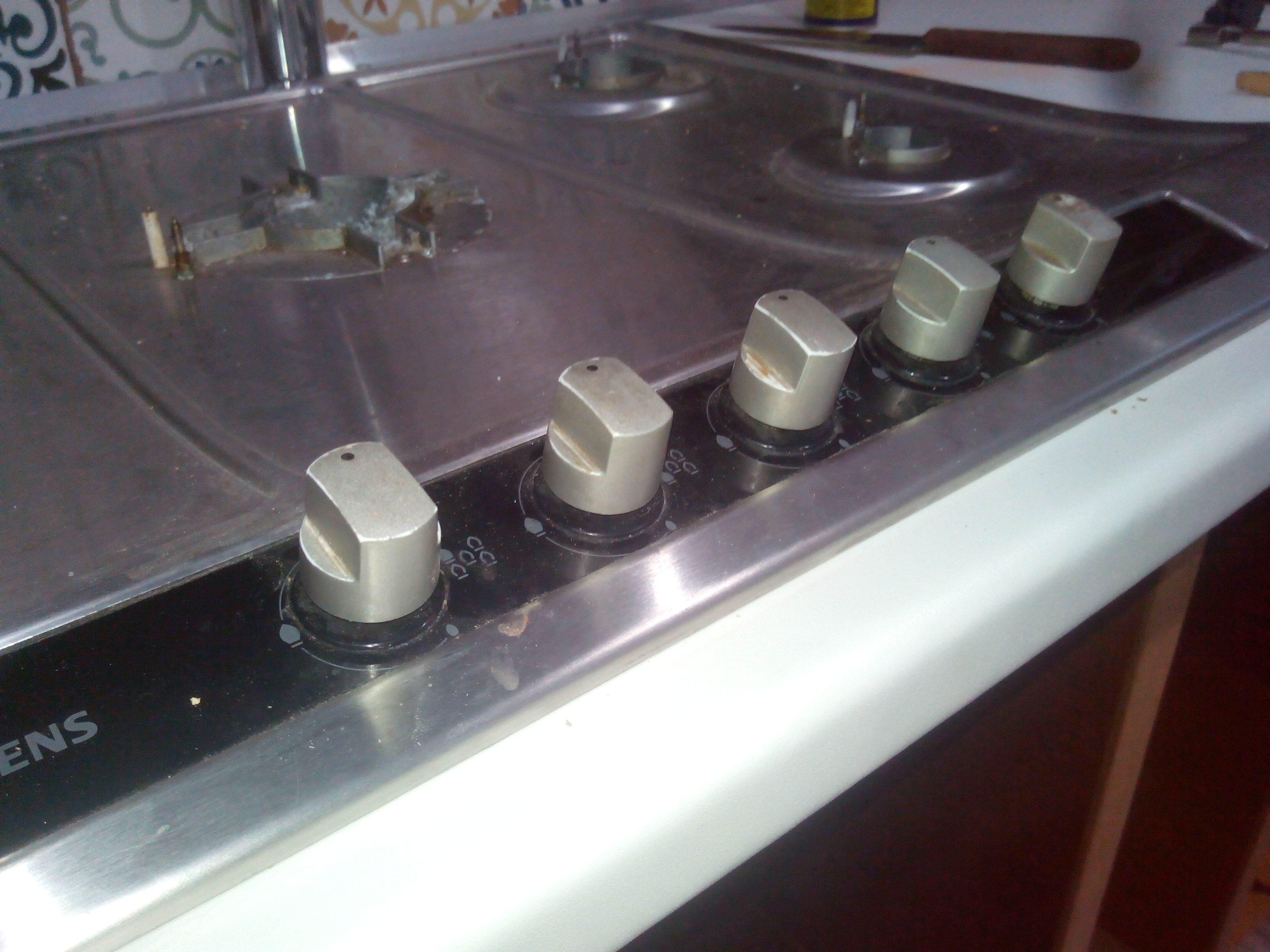

Добрый день, пытаясь почистить контакт на термопаре не смог разобрать плиту. 1. Не могу снять ручки. 2. Прикипели винты на средней самой большой горелке. Люди добрые - помогите советом, как снять такие ручки, пока я их не сломал. Винты буду высверливать, т. к. отмачивание в ВДшке не помогло. Спасибо.

Ручки тянутся вверх. Вероятно, присохли если не снимали их с рождения.

Спасибо, за Ваш ответ, не подскажете, чем можно раскислить спайку?

Они у Вас пластиковые ручки? У меня пластик покрытый никелем и форма немного другая. В общем, в моём пластике есть такие пружинные вставки, оси регуляторов латунные. И вот, когда эти ручки моешь, вода попадает на вставки и они довольно быстро ржавеют за сутки, если воду не удалить, не продуть. Видимо из сыромятины сделаны. И тогда могут намертво приржаветь. Можно попробовать раскачать, только осторожно. Если удастся засунуть под ручку трубку - прыснуть туда вэдешки или масла. У меня только одна присохла, остальные не успели и я потом начал следить убирать воду. Начните с раскачивания, возможно стронутся.
