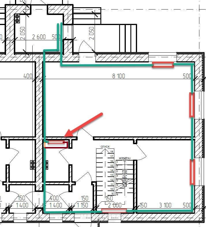

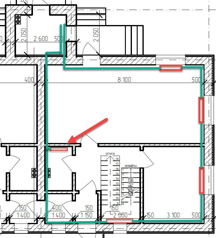

Добрый день. Помогите правильно подключить радиатор указанный стрелкой (там с\у) Однотрубная система, шаровые краны с обеих сторон радиатора и терморегулятор на входах Основная магистраль 25мм, подьёмы и спуски на 20мм. Если я на радиатор от магистрали (зеленая полоса) подам так близко подачу и обратку в радиатор вообще кипяток попадать будет или будет мимо радиатора пробегать? Как верно поступить?

ahtohss22, ну во-первых это вообще получается ленинградка, так-то однотрубная в пределах квартиры, но выходит и заходит в двухтрубку (судя по схеме), во-вторых на терморегуляторе есть преднастройка, вот с ней и надо заниматься. И судя по описанию, теплоноситель идет против часовой по квартире. Значит преднастройку уменьшать, чтобы меньше теплоносителя шло в нее. Ну или наоборот, если наоборот А вообще это кто такую систему вообще сделал, интересно?
Хотя если не квартира, а частный дом, то там котел, ок, понял. Inch1964, насколько помню, писал, что однотрубная ленинградка самое худшее в таких делах, может лучше тогда переделать на тупиковую двухтрубку?

Mandalore105 написал: Inch1964, насколько помню, писал, что однотрубная ленинградка самое худшее в таких делах, может лучше тогда переделать на тупиковую двухтрубку?
Однотрубка тоже имеет право быть, если её правильно рассчитать. Но в ней очень часто делают недостаточные диаметры магистралей и подводок к радиаторам. А если делать правильно, то по арматуре однотрубка будет дороже двухтрубки. А уж если использовать термоклапаны, то ещё дороже.

ahtohss22, это может оказаться испорченным телефоном. Петля однотрубки через квартиру маловероятна. Стоит уточнить техусловия.

Это частный дом, от котла

ahtohss22 написал: Это частный дом, от котла
ahtohss22, это примерно как вскакивать с кровати каждым утром и стоя слушать гимн СССР, что играет собственный магнитофон.

ahtohss22 написал: Как верно поступить?
Ниже один из вариантов.
