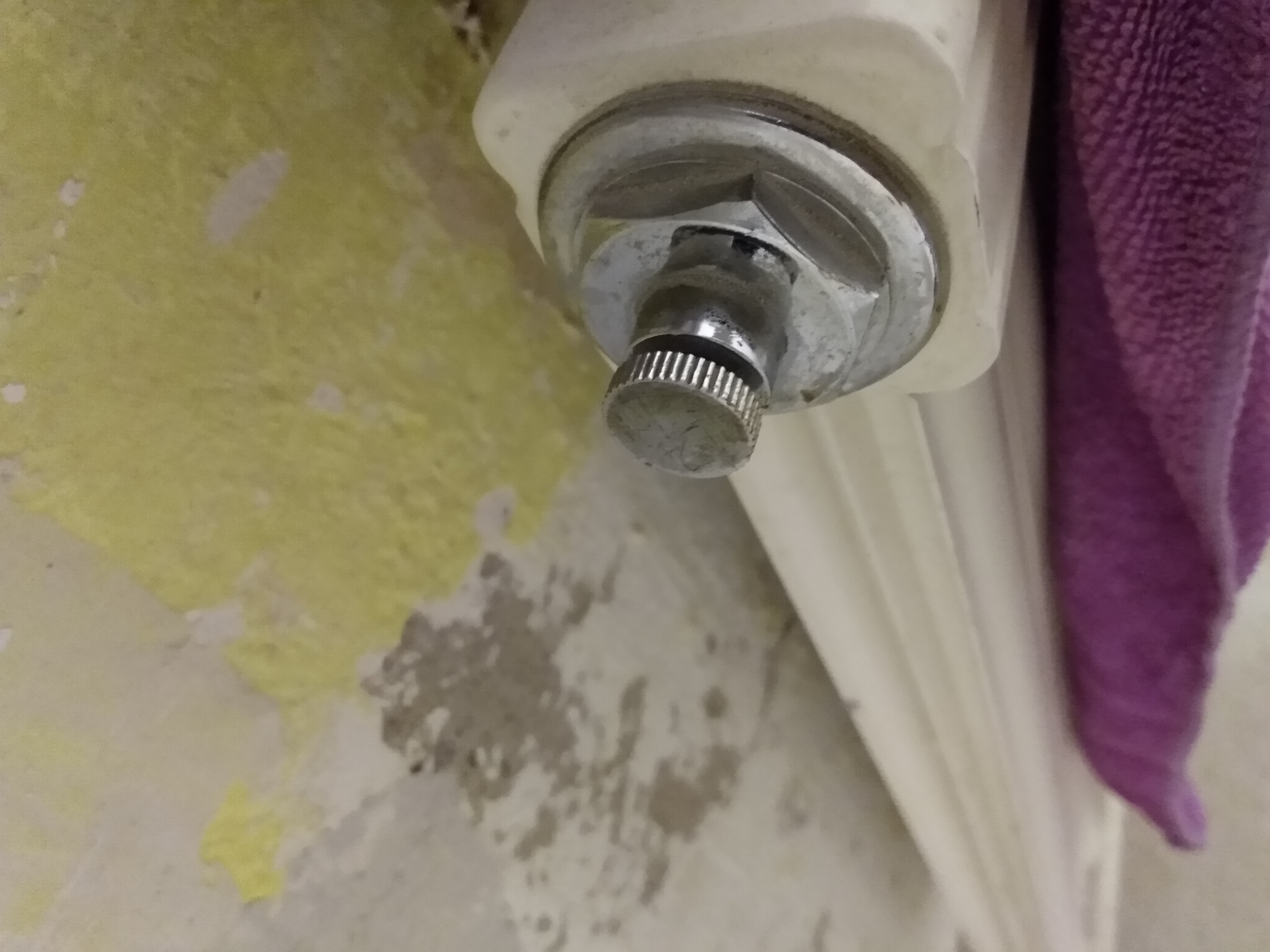

Добрый день, прошу помощи. Подскажите, сейчас стоят вот такие радиаторы (изначально были чугунные, дом 2002 года):
Как я понял, это алюминий. Менять их не хотелось бы, однако, судя по тому что я читал, алюминиевый радиаторы в МКД - не очень хорошо, так как в них может образовываться водород. На радиаторах стоят краны маевского, примерно вот такого плана:
Почти все краны не работают из-за ржавчины забившей отверстие, пытался почистить, но не особо помогло. Краны такие у нас не продают, так как, якобы, это устаревшая модель. Продают только вот такие в основном на 3/4, с переходниками на 1/2.
Видимо, придётся менять на такие. На старых маевских и заглушках стоит паранитовая или силиконовая прокладка. Достаточно ли этого будет на новых, или лучше намотать лен? Судя по наклейкам, радиаторы 2008 года, за 11 лет не потекли. Как закрутить кран маевского так, чтобы он смотрел в нужную мне сторону? Сейчас они закручены как попало, например, струя будет направлена прямо в стену. Если повернуть так, как нужно мне, скорее всего будет течь, так как не будет нужного уплотнения. Какие заглушки лучше использовать, можно ли использовать те, что ставят на биметал? Есть ли смысл поставить автоматические краны маевского?

nixit написал: На старых маевских и заглушках стоит паранитовая или силиконовая прокладка.
У новых маевских, резиновое кольцо. Новые футорки(заглушки) с силиконом. Есть желание, перекрутите на лен. Обычно это при кривых или прослабленных резьбах делается.
nixit написал: Как закрутить кран маевского
Без разницы, белая часть на нем поворачивается в любую сторону, просто пальцами руки....
nixit написал: можно ли использовать те, что ставят на биметал?
Это тоже самое.
nixit написал: Есть ли смысл поставить автоматические краны маевского?
Автоматический спускник воздуха, нужен в том случае, если есть проблема с завоздушиванием Вашей системы, или для удаления воздуха с верхней точки системы многоэтажки или автономной СО.

Если честно,я не уверен, что они алюминиевые. :) Просто, нашел в интернете похожую картинку. Но, думаю, это он. Вот фото.

nixit написал: думаю, это он
Похож. Выбитые заглушки (выше),этоу секционных радиаторов. Вашему это не грозит,но где засада именно в таких радиаторах,вероятно расскажете только Вы...
