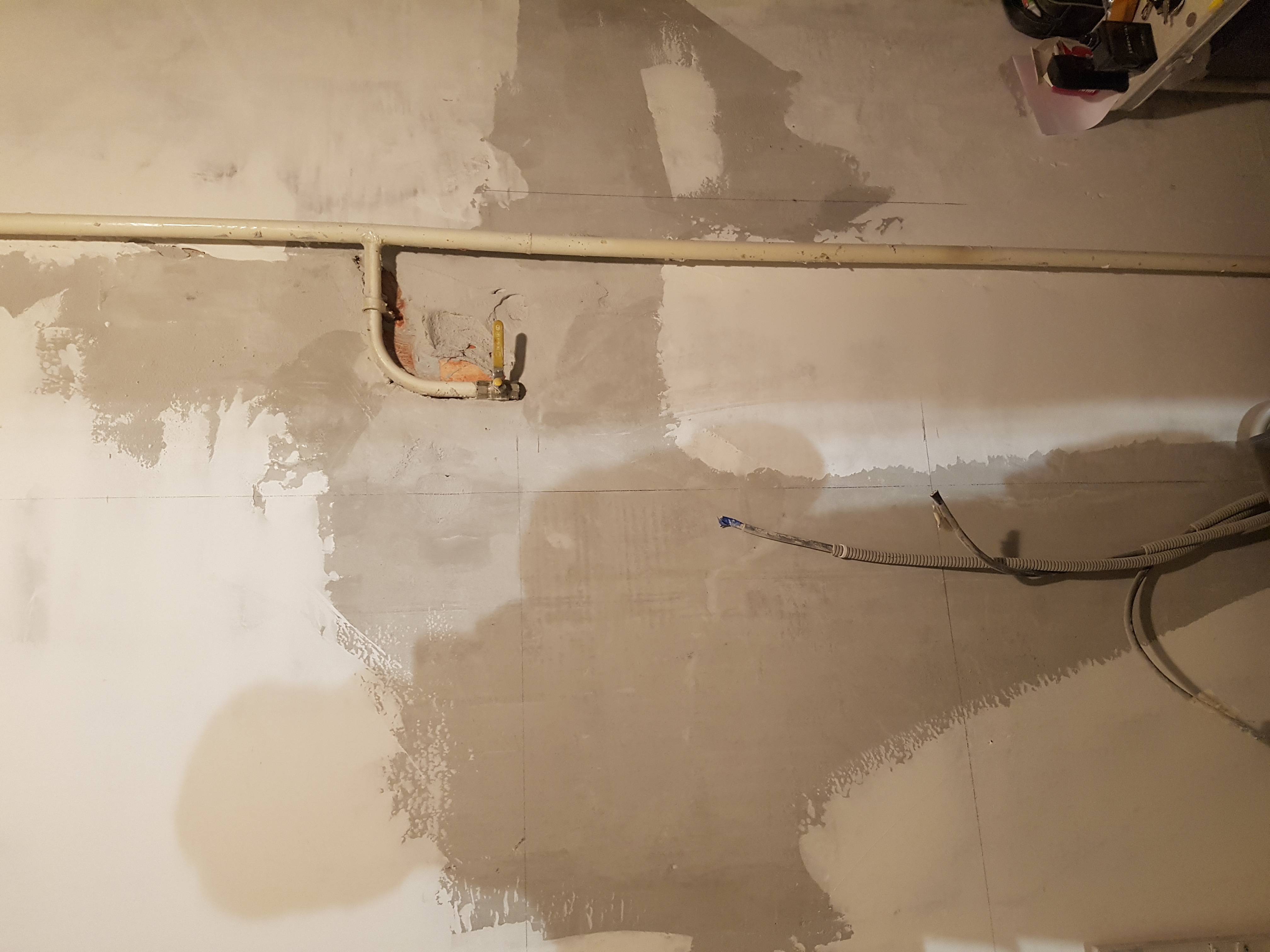

Как по мне, судя по рисунку сейчас сделано нормально. Если переваривать отвод ближе к трубе, то кран будет неудобно менять и счётчик уже не поставишь.

Panda_555 написал: Уважаемые мастера и форумчане, требуется переварить отвод от газового стояка для более удобного и компактного подключения варочной панели. При этом сам стояк остается без изменений. Мосгаз просит 23 т.р. за это. Это у них минимальная цена по их расценкам. Кто как решал эту проблему? И возможно ли сделать это за более адекватные деньги.
Panda_555, Здравствуйте,возможно получится и без сварки,надо фото смотреть. А так со сваркой можно и под столешницу перенести кран) Мосгаз зверует,конечно можно дешевле сделать,например без сварки 6 р. ))
Газовщик495,
Прикладываю фото стояка

Panda_555 написал:
Газовщик495 написал:
Газовщик495,
Panda_555, Можно и без сварки и с, без сварки край носика крана будет в 10 см от стояка. Со сваркой можно сверху заварить и приварить под столешницу, тогда у вас не будет шланга на стояке (опускать шланг по стояку нельзя, они должны быть распараллелены, то есть если кран будет в 10см от стояка,то и шланг будет опускаться в 10 см) Решать Вам))

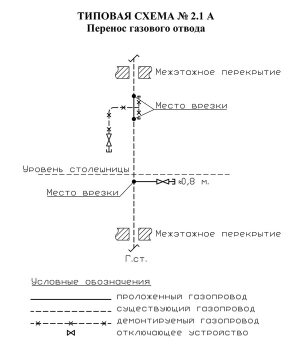

Можно ли как-то без участия МОСГАЗ перенести отвод по следующему альбому технических решений:

DmitryB написал: Можно ли как-то без участия МОСГАЗ перенести отвод по следующему альбому технических решений:
DmitryB, Можно,обращайтесь))

Без сварки подобную работу лучше не делать, если не хотите проблем от Мосгаз при проверке. Если нужна грамотная консультация, обращайтесь: https://mastergrad.com/forums/master-predlagaet-uslugi/moskva/t303984-perenos-gazovoy-truby-v-kvartire-na-uchastke-v-chastnom-dome/
