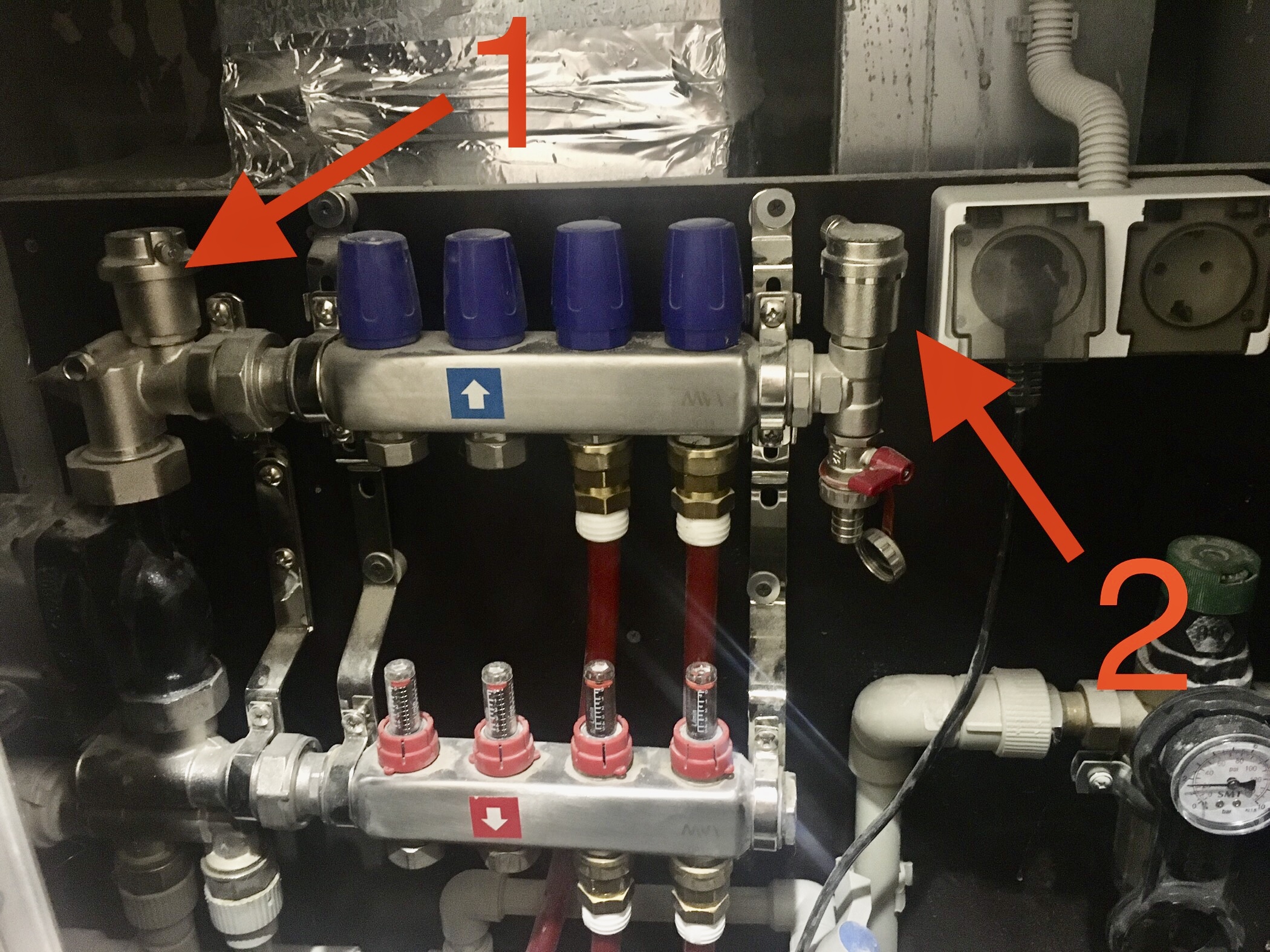

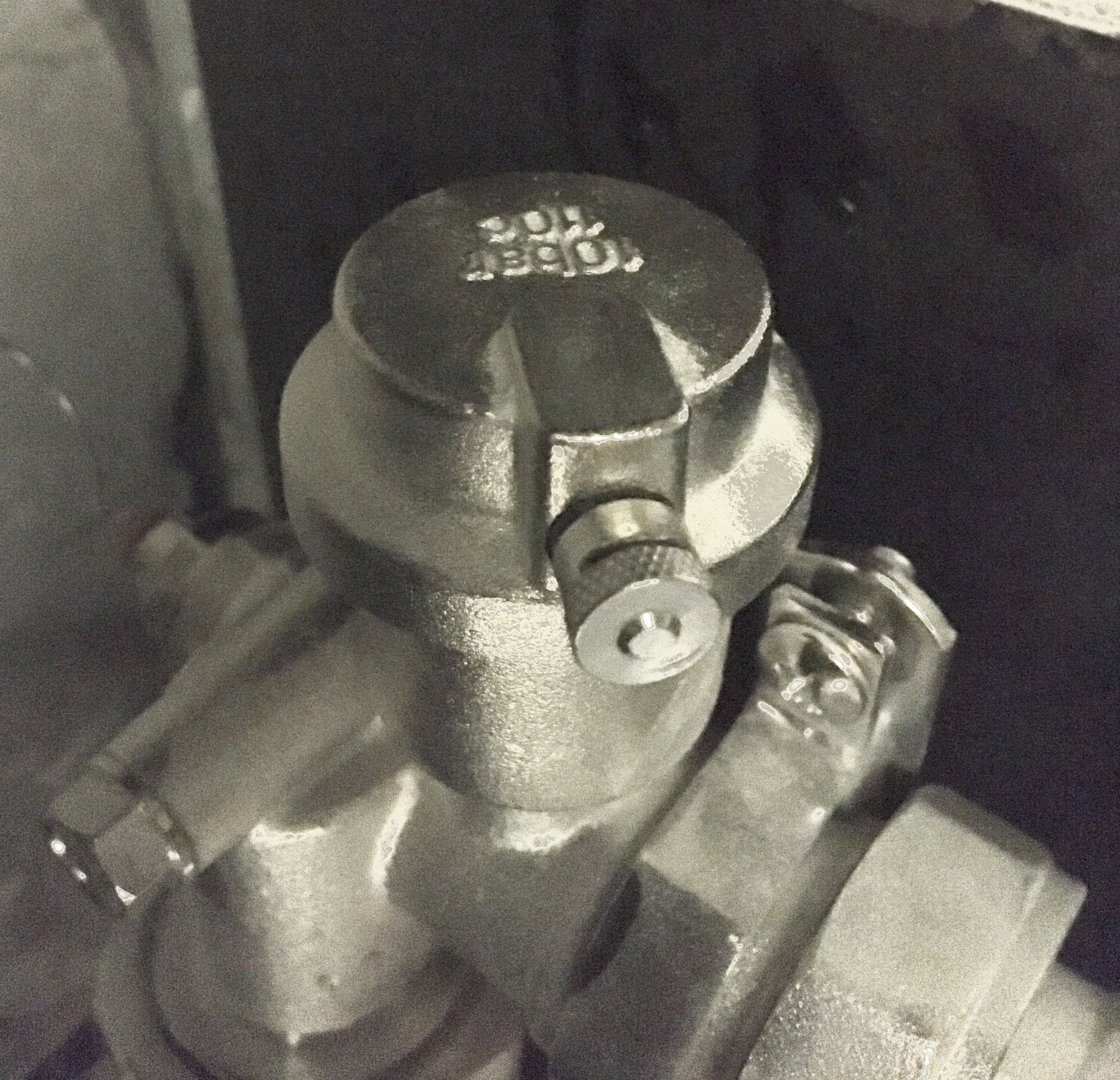

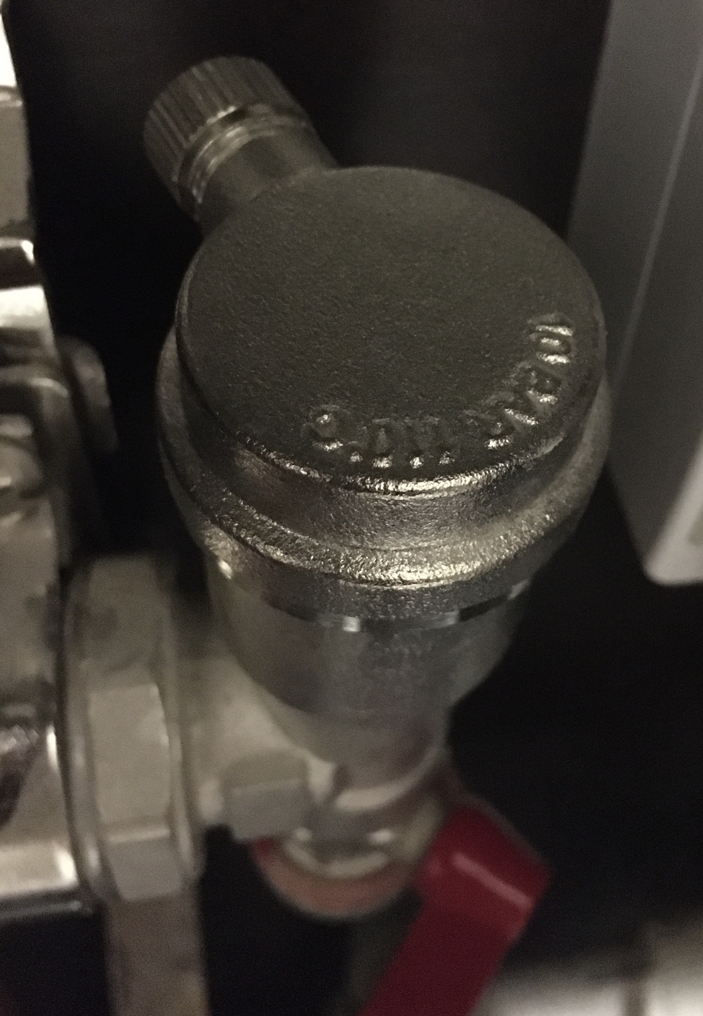

Подскажите, Как называются и для чего нужны эти элементы коллектора водяного тёплого пола:
Увеличено Номер 1:
Увеличено Номер 2:

Это автоматические воздухоотводчики. В данной системе, один, вполне можно демонтировать.
