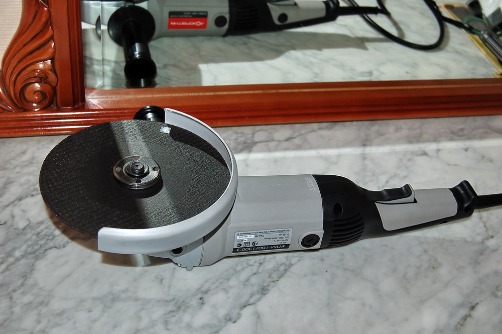

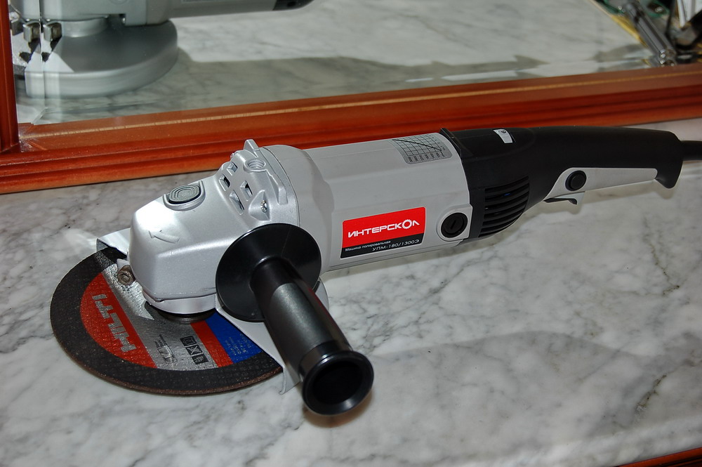

Larionovdm написал: Есть сомнения, смогу ли я выполнить эту работу большой ушм, т.к. с большими не работал. Насколько это трудно работать с большой УМШ? После чтения темы "смерть от болгарки" как-то стало страшно работать с таким агрегатом.
Брейгель написал: Купите полировальную машинку. Например Интерскол УПМ-180/1300. Обороты у неё далеко не болгарочные.
Тоже пошел таким путем из-за опасения больших ушм. Лет 6-7 назад купил исовскую полировалку, в СЦ купил кожух на 180 и гайку. Получилась тихоходная легкая ушм на 180 мм с большим моментом. Работу сделал и денеХ много не вложил. И цел остался :)

Брейгель написал: Лично я много лет пилю стены полировалками без кожуха. Небольшая скорость всё же безопаснее как то.
И всё же работать без кожуха - это плохой совет. Закусить диск может не только на большой скорости.

Задушить можно любую болгарку. Я бы взял интерскол. Если не планируете в дальнейшем работать болгаркой, то прислушайтесь к советам и купите полировалку. Надеюсь резать будете алмазным кругом.

Larionovdm написал: Викторыч, работать все равно планирую. Кирпич нужно будет резать. Стяжку в полу. Интерскол надёжнее будет? Применение ушм понятно, а вот зачем мне полировальная машина, не могу придумать.
Larionovdm,Когда я говорил про использование болгарки, я имел ввиду резку металла, для бетона/кирпича/стяжки и тп нужны значительно меньшие обороты, тут полировалка рулит
