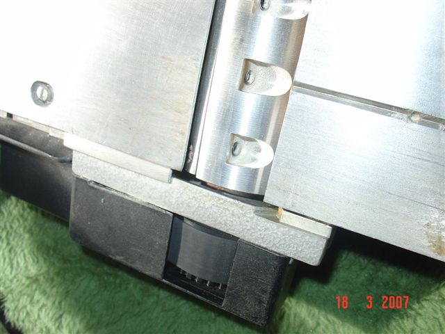

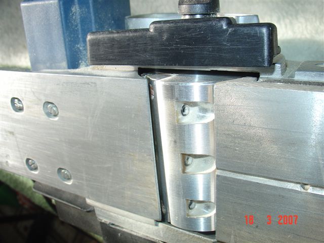

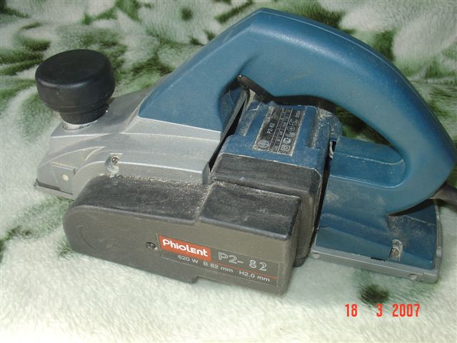

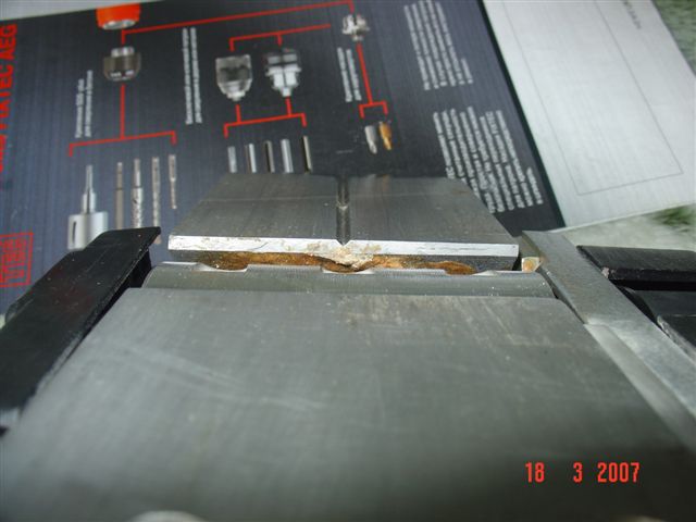

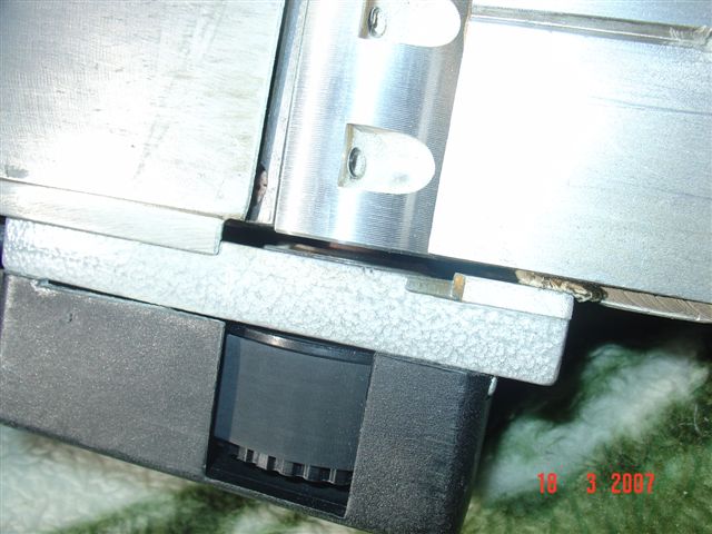

Не плохой вариант Фиолент Р2-82 Подошва ровная, подшипники в металле, достаточно надежен. Строгал около 4 кубов доски, бруса в основном сырого. Съем по 2-2.5 мм, стружкой не забивается. Не менял ничего, разве ножи развернул. Минусы: тяжелый, шумный, короткий ПВХ шнур.
