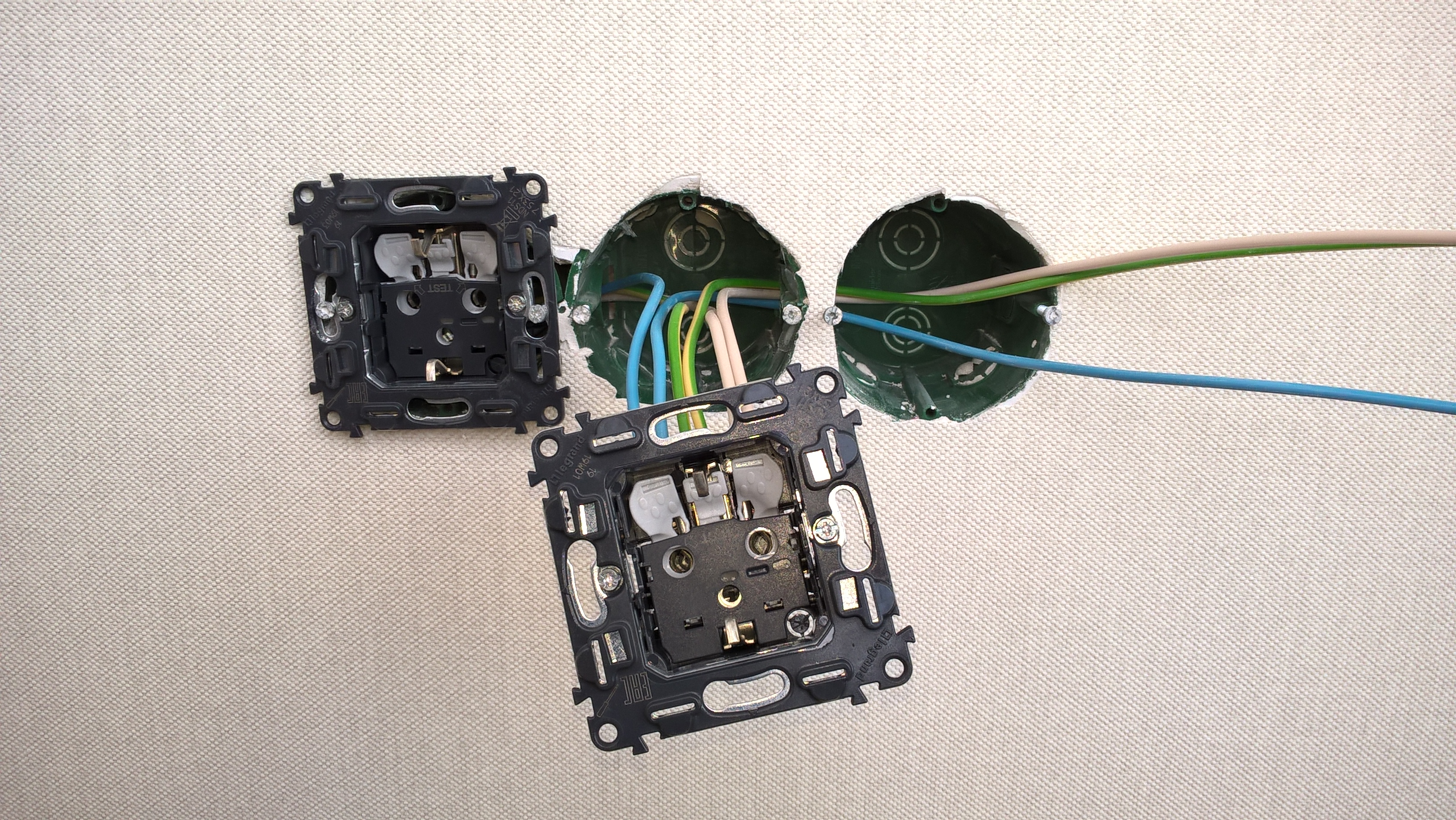

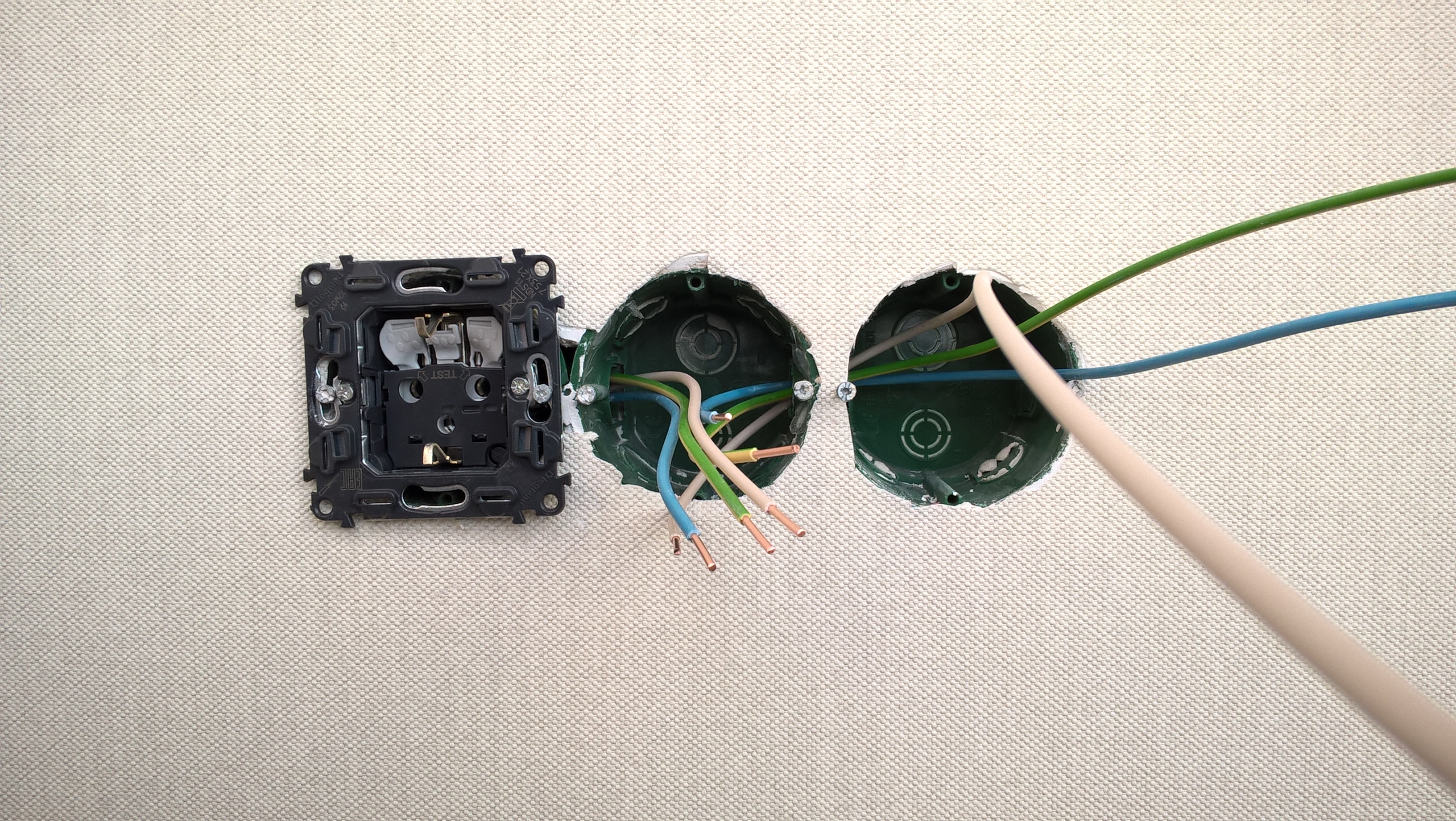

Столкнулся с неожиданной проблемкой. Ну, то есть в целом ожидаемой, но неожиданно геморойной. Монтаж скрытой проводки делал кабелем NYM 3х 2,5. Розетки Легран.
После подключения оказалось крайне сложно впихнуть провода в подрозетник. Неожиданно настолько, что аж сломалось отверстие для шурупчика, которым следует крепить розетку в подрозетнике. Можно было бы, конечно, поставить глубокие подрозетники, было бы проще. Но стенка, перегородка достаточно тонкая. в общем, поставлены стандартные. Розетки соединены шлейфом, т.е. висят (точнее в случае провода NYM торчат колом) на шести проводах, жилах.
Как народ их впихивает в подрозетник? Какой длины оставляет и как сгибает внутри- закручивает по кругу или гармошкой? Спасибо.

ramzzai написал: точнее в случае провода NYM торчат колом
Обычно это очень мягкий провод, с ним вообще никогда подобных проблем не возникает.
Это вот ввг 2,5 кв., и тоже все ок. Подрозетники неглубокие. Многопроволочные жилы вы бы сюда и не всунули.
ramzzai написал: и как сгибает внутри- закручивает по кругу или гармошкой?
Да как удобно, так и закручивайте. Всяко ложится.

ramzzai написал: Какой длины оставляет и как сгибает внутри-
ооставляю недлинные - ровно столько чтоб удобно было монтировать. Сгибаю гармошкой.
ramzzai написал: 3х 2,5.
делаю полторашку.
ramzzai написал: глубокие подрозетники, было бы проще.
если они приможрожены на штукатурке или на гипсе, то сейчас можно выбить дно зубилом, и ещё чуток подальше углубиться в стену.....

Radio, а какой длины оставить концы? Я вот думаю, может покороче подрезать?
NYM мягче ВВГ, собственно Нум и разрабатывался специально для скрытой проводки, мне рассказывали. /Сам по себе провод оч. хорош.

ramzzai написал: а какой длины оставить концы?
а на фото у него разве не видно?

ИМХО, дело в опыте. Я у себя когда розеточку-другую переделываю либо друзьям помогаю, мне тоже этот ВВГ катастрофически дубовым кажется :) Я так-то с витой парой обычно работаю, а по электрике - как любитель :) Не наберётся и десятка розеток, наверное. И поначалу - да, кабель 2,5 мм.кв. кажется дубовым, когда концы короткие. И без опыта вообще непонятно, как электрики его так легко укладывают в подрозетники. Но тут никак не объяснишь. Только опыт. ИМХО. Как и красивая и изящная укладка проводов в щитке.

ramzzai написал: а какой длины оставить концы? Я вот думаю, может покороче подрезать?
Наверное см 10 от края подрозетника норм. Я особо не меряю, на глаз.

Radio, после распредкоробок - всегда полторашкой. Полагаю, что лучше проложить лишний кусок провода за деньги, чем иметь вот такой вот геморрой забесплатно.

Грэй написал: Полагаю, что лучше проложить лишний провод за деньги, чем иметь вот такой вот геморрой забесплатно.
Какой геморрой и какой лишний провод? Вообще никакого гемороя.
