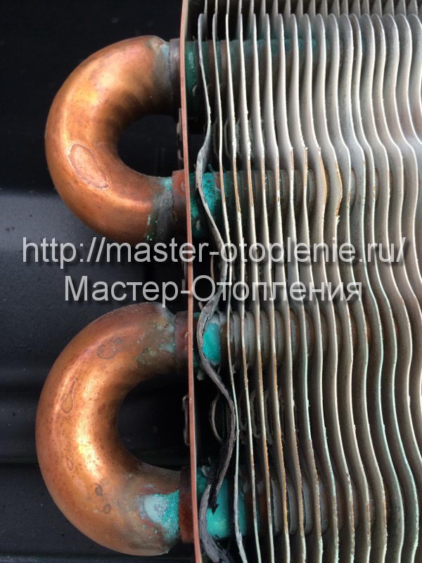

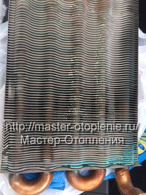

ssesov34, вот также и ваш теплообменник котла сдохнет от кислотного конденсата.
