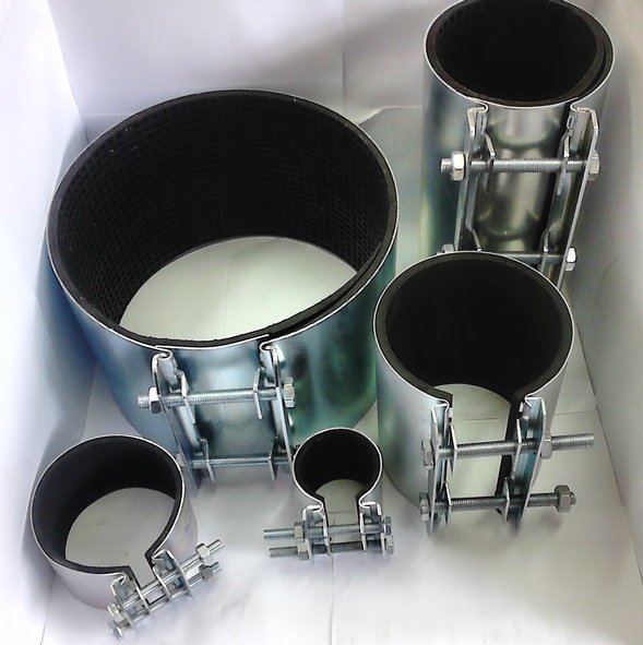

Добрый день. Столкнулся с непростой проблемой, поэтому создал тему чтоб хоть както прояснить для себя ситуацию. Вобщем сверху протекал стояк канализации, сам дом примерно 70-го года, 9 этажка, стояки проходят в узкой шахте без межэтажных перекрытий, канализационная труба (чугун) по идее держится на каких то креплениях, сама шахта между стенами квартир, т.е. залезть туда иначе как разбив стену на кухне, невыйдет. Разбили стену у соседа сверху и обнаружили трещину на стояке (трещина "фигурная" и идет по кругу, а стояк расположен очень плотно к стене поэтому доступ к трещине весьма ограничен). Туда где смог сантехник добратся удалось замазать трещину церезитом и течь перестало, но понимаю что это временное решение проблемы... В связи с изложеным возникают вопросы... Как быть дальше, ведь рано или поздно проблема вернется (труба далеко не в идеальном состоянии). Менять кусок стояка на пластик? Боюсь сверху трубы "сложатся" или пластик треснет под весом чугуна сверху. Менять весь стояк с 1 по 9 этаж? Но как, у людей ремонты, плитка и мало кто даст бить стены, тем более что возможно бить надо в 2-х квартирах на этаже, т.к. расположение стояка такое что с одной стороны непролезет болгарка. И чем вообще думали проэктанты таких домов когда планировали располодение комуникаций? П.С. Перерыл гугл, но решения ненашел, вобщем буду благодарен если кто поделится мыслями на тему.

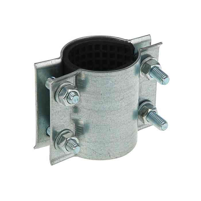

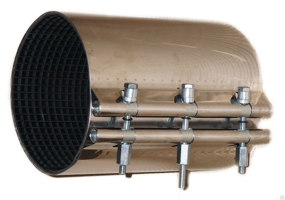

Хомут либо муфту ремонтную двухсоставную рассматривали?

АПОСТОЛ, думали, но там с одной стороны стояк упирается почти вплотную к стене, просунуть между стеной и стояком нереально(

xyalong, ну так под долбите немного.

АПОСТОЛ, если б в моей квартире то невопрос, соседу сверху надо всю кухню, мойку демонтировать, опять разбаить стену... а пока не течет пускай так остается, а если опять начнется то будем думать, но там вся труба уже проблемная, если мы все починим может гдето сверху потечь... вот отчасти мой "крик души" связан с тем что проект прокладки комуникаций в доме идиотский, трубы без перекрытий, это если будет капать скажем с 5 этажа, то попадать может на 3-й, а доступа к трубам нет, даже непосмотриш что как...
