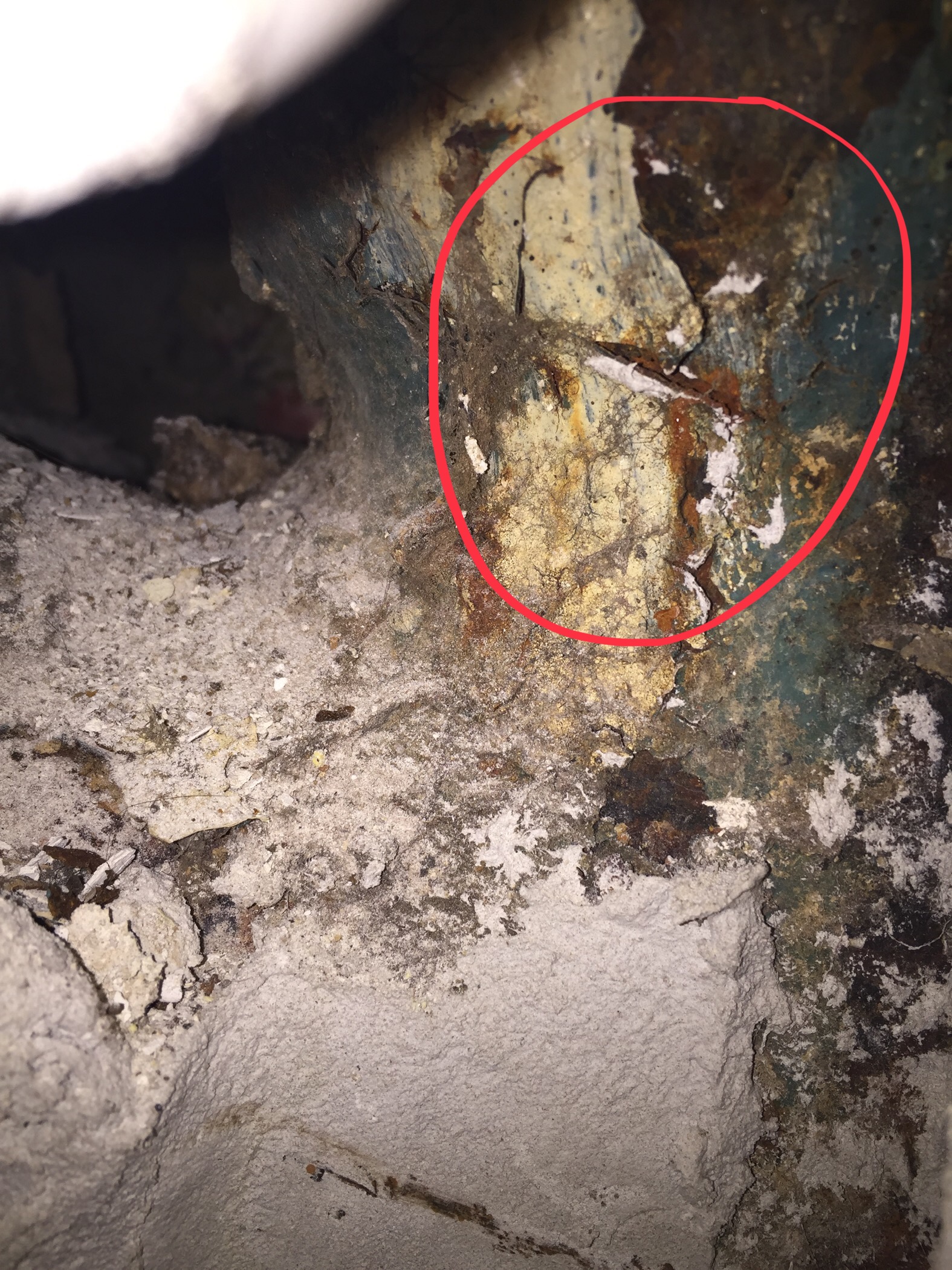

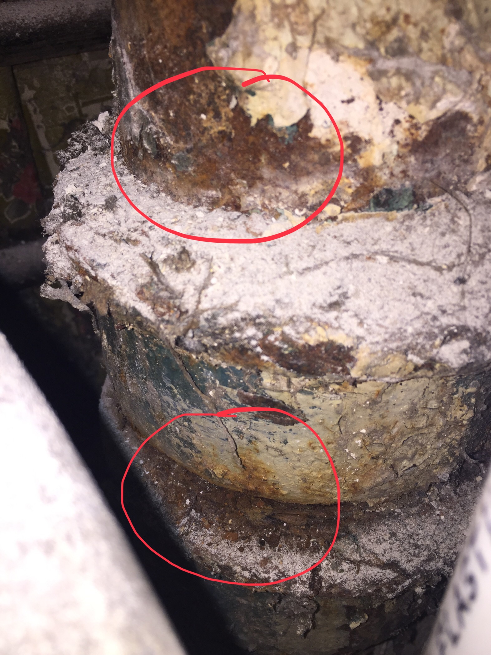

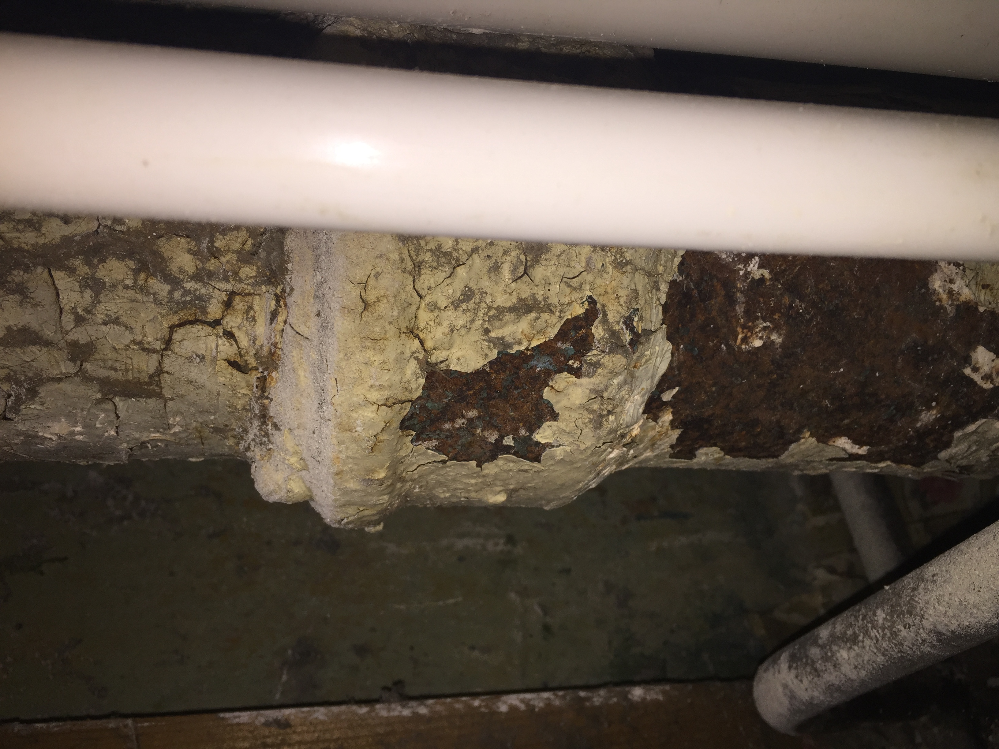

Добрый день. Помогите оценить состояние канализационной трубы (точнее низа, откуда идут ответвления на унитаз/ванную и кухню). Вводные данные: труба не менялась с момента постройки дома (40+ лет, чугун), сама труба в отличном состоянии, кроме низа, он местами покрыт ржавчиной (см. фото), ДУК после осмотра выдал заключение: состояние удовлетворительное, замена не требуется, но не уверена, что был хороший осмотр низа. Сейчас случился внеплановый ремонт санузла, один из мастеров озвучил необходимость менять всю разводку труб, аргумент - ржавчина, протянет пару лет. Если менять разводку, то к ремонту санузла подтянется и полный ремонт ванны, что без большой нужды делать не хотелось бы. В итоге есть 2 противоположных мнения о состоянии трубы. Помогите, пожалуйста разобраться.

Проблема не в ржавчине, а в том что на первом фото трещина в раструбе. Вашего "мастера" до работ не допускайте.

Трещина в раструбе - раструб лучше под замену? Сама труба канализации при этом не меняется?

*Keyra написал:** Трещина в раструбе - раструб лучше под замену? Сама труба канализации при этом не меняется?
**Keyra***, какая-то часть меняется. Поищите опытного сантехника, он по месту всё определит и сделает.

Если трещина в раструбе теоретически может потечь - хотела бы поменять растуб силами ДУКа: без большой необходимости не хочется трогать общедомовое имущество. А для этого надо ДУК представить фото с пояснением - вот трещина, она в ближайшем будущем даст такую-то проблему.
