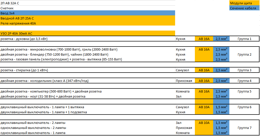

Взяли 3х4 и что? В чем проблема? Захотите включить духовой шкаф и стиралку? Включайте. Вероятность, что что-то выбьет - не велика. Во всяком случае, проверить нужно. Ну, в крайнем случае выбьет. На будущее будете знать. А зачем Вам 2 одинаковых вводных по 25А? Ну, если очень хочется иметь что-то в шкафу - поставьте предохранители на 32А. Хоть какая-то селективность будет. Ошибается Ваш электрик: 4мм2 - это не 10кВт, а 7. Ну и что? У Вас ввод - 25А. Где Вы 7 кВт возьмете на долго? И последнее. На Вашу квартиру одного УЗО хватит. Но это не очень удобно: сработало и вся квартира погасла. я, обычно, рекомендую 2: 1 на кухню, второй на все остальное. Нет, я не против 3-х. В идеале - по 1 на каждый АВ. Но, дорого.

В идеале - по 1 на каждый АВ. Но, дорого. igor1, Идеал называется одномодульный электромеханический диффавтомат с АFDD . Только вот где его взять ?

разбираясь в вопросе, и зная теперь, чуть более, чем большинство пользователей домашних электросетей (т.е. у которых стоит по паре автоматов) уже хочется обезопасить себя - УЗО, и технику - реле
большие знания - большие печали..)
Реле - в моем случае дорогой комп, ну и холодильник УЗО - защитить себя и близких от тока утечки, а два, потому что, советуют разделять санузел и других потребителей
serj12, igor1, dokar, Abrikos, Radio,
резюмируя,
фазу и ноль берем от магистрали подаем на 2П АВ 32А C 6кА (2CDS252001R0324) далее с него - на счетчик с счетчика кабель 3х4 заводим в ПВХ гофре в квартиру в этажном щите - не подключаем PE проводник (прячем в гофру? до лучших времен) в квартирном щите - вводной кабель подключаем на АВ 2П 25А и ставим розетку для эл.инструмента в этажном щите - ставим пломбу на счетчик и АВ
демонтаж, штукатурка старой проводки/коробок прокладка кабеля, установка подрозетников и распред.коробок опрессовка проводов в коробках сборка и установка квартирного щита фото)
сейчас такая схема:

Relaw написал: фазу и ноль берем от магистрали
Если получится - то да .
Relaw написал: подаем на 2П АВ 32А C 6кА
необязательно , достаточно и бюджетного на 4,5 . И кстати - а почему тогда
Relaw написал: кабель 3х4
? Либо на 25 А либо - 3х6 . Как то вы юлите :o
Relaw написал: в этажном щите - не подключаем PE проводник
Да .
Relaw написал: вводной кабель подключаем на АВ 2П 25А
Да что ж у вас там за инструмент ? У меня знакомый весь ремонт на 10 А от иэк выполнил от заливки фундамента до подключения электрокотла на 4,5 кВт ... :) С16А или дифф бюджетный , кстати - вилка от переноски прекрасно зажимается в клеммах 2р аппарата ( спасибо гуру из Кр-дара :yu: )
