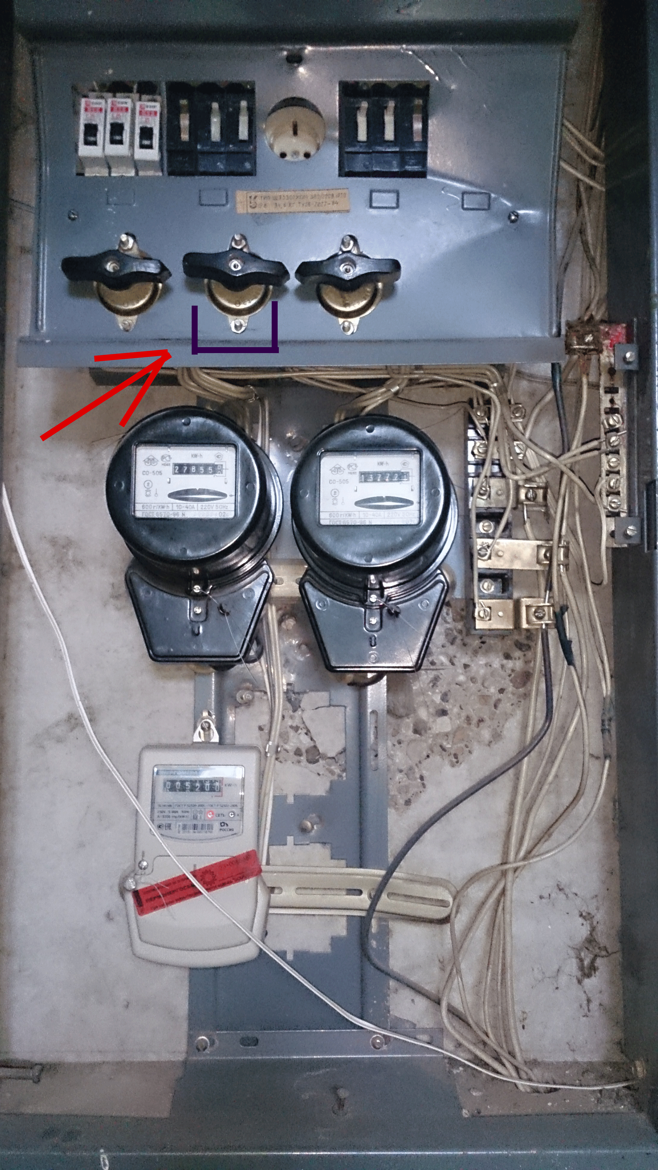

Щит на площадке. Счетчик новый однотарифный оставляем. Перед счетчиком каждой квартиры установлен старый вводной пакетный выключатель (ПВ) его оставляем? Далее меняем фазный провод к счетчику(ПВ-1 4 кв.мм) Устанавливаем АВ 2П 25А Заводим кабель 3х4 - Конкорд ВВГнг(А)-LSLTx 3х4 (N. PE)

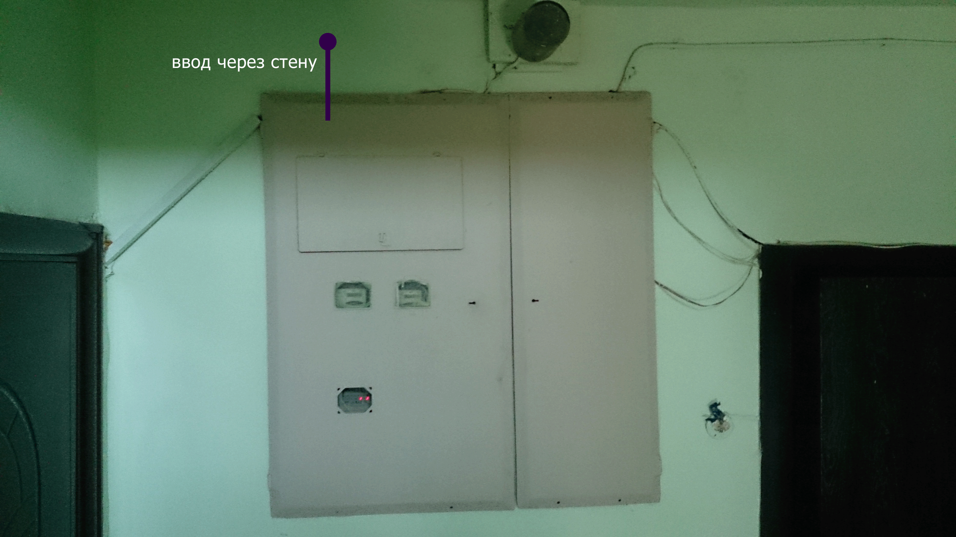

Стены тонкие, поэтому щит будет навесной. Внутренности щита:

Relaw написал: установлен старый вводной пакетный выключатель (ПВ) его оставляем?
я бы убрал , щит позволяет .

serj12 написал: Вы хотите просверлить насквозь из щита ? Я бы взял ПуГВ 1х6 и в 25 гофре ПВХ .
горизонтально проштробить вверх и забуриться, чуть выше щита, коридор, как раз за стеной

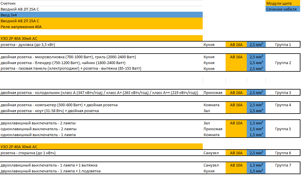

igor1 написал: Зачем 2 УЗО на 2АВ?

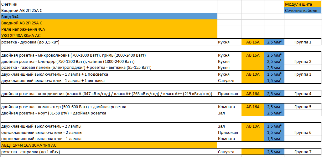

это я писал к тому, какую автоматику выбрал и указал артикулы смотрите на таблицу эксель, там я выделил каждую группу
и, задался вопросом, - ставить два УЗО и один диф. АВ на сан. узел, или одно УЗО на всех потребителей и один диф. АВ на сан. узел
вот, сейчас нагляднее

Relaw написал: разве в место старого пакетника встанет выключатель нагрузки?

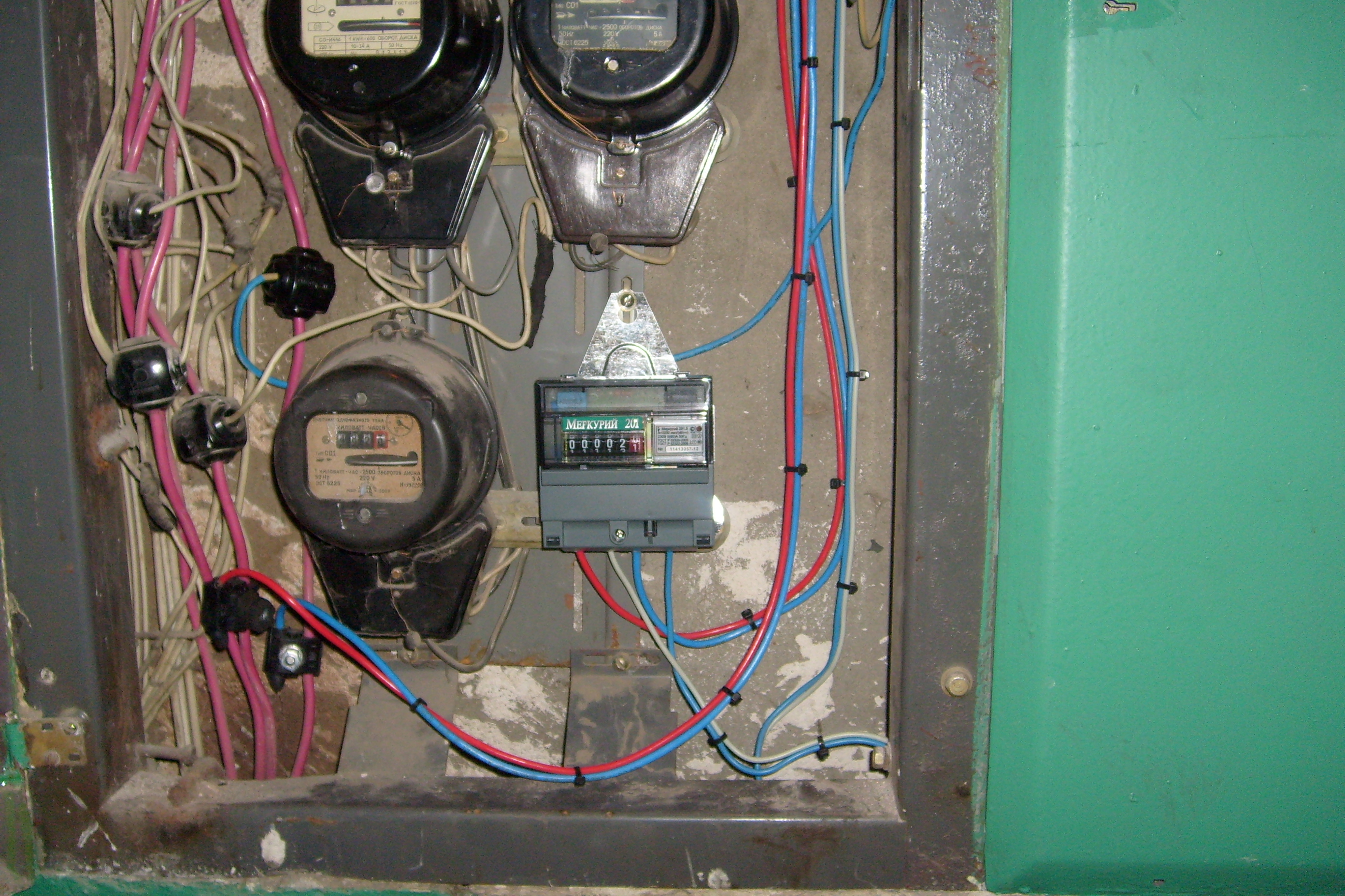

А на хрена его туда вставлять ? Цель ваших манипуляций в щите какая ? Вот 12 или 13 год
питание взято от магистрали , подано на 2 р автомат и с него в счётчик , а с счётчика - в квартиру , причём это делал не я - а мастер с УК ( использовали прокалывающие сжимы так как последний этаж , а не сжим - орех ) .
Relaw написал: и какого номинала?
ВН хоть на 100 А , ВА на 25 А .
Relaw написал: ПВ-1 сечением 4 кв.мм хватит?
да.

serj12 написал: Цель ваших манипуляций в щите какая ?
так я исходил из логики, что защитная панель, в абонентском отделе, не будет убираться насовсем, а 2П выключатель нагрузки и 2П вводной АВ на дин рейку не сядут, ведь там всего три паза

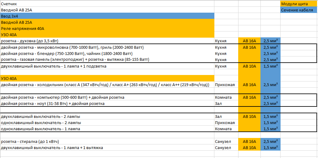

т.е. можно сделать как вы показали, взять один хороший 2П 25А АВ (кажется этот Арт. - A9F79225 ?, или ABB Арт. - 2CDS252001R0254, чуть дешевле) и, уже от счетчика делать ввод напрямую в квартиру, а там уже такие модули, на бюджетной серии Easy9:
Вводной 2П АВ 25А Реле напряжения - 40А Два УЗО - 2П 40А 30мA Пять АВ - 1П 16А Два АВ - 1П 10А

Relaw написал: Реле напряжения - 40А
Зачем?
Relaw написал: Два УЗО - 2П 40А 30мA
Зачем?
