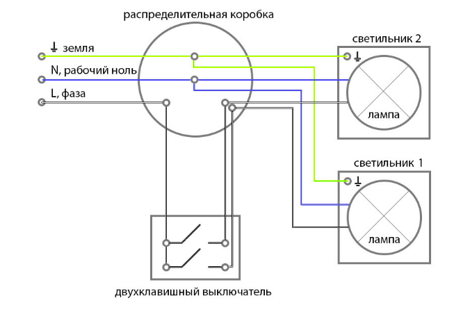

Всем доброго времени суток, есть у меня выключатель двухклавишный с подсветкой фирмы lengrand
Посмотреть на сам выключатель на вход подается две фазы (L), и два провода нулевых на выход B1 и A1 дело вот в чем у меня три провода в коробке, индикатором проверил у меня там две фазы и один нулевой провод. вот теперь как мне подключить этот выключатель. Кто сталкивался с такой проблемой помогите пожалуйста.

justmuve, серия то какая легры?
justmuve написал: индикатором проверил у меня там две фазы и один нулевой провод.
:D Первое: У Вас косяк в распред коробке. - при такой раскладке будет рваться ноль, а не фаза. Второе: к выключатель как правило не подходит ноль - только фаза и отходящий провод. Как вариант "ноль" садите на клемму L, а "фазы" на А1 и В1. Также напоминание - не все КЛЛ и LED лампочки дружат с подсветкой - возможно моргание при выключенном выключателе.

justmuve, фаза приходит одна в L, и уходят на потребителя А1 и В1 У вас легранд этика 672204

dmitrovski написал: фаза приходит одна в L, и уходят на потребителя А1 и В1
а почему у меня индикатором показывает две фазы? можно как нибудь проверить тестером напряжение где показывает фазы?

:D :D :D Може и бывают такие случаи, но не на квартирах. Ещё раз в коробке для выключатель приходит фаза и уходит фаза. Смотрим
Попробуйте выкрутить лампочки из светильника и снова проверить наличие напряжения на проводниках.
justmuve написал: дело в том что раньше стоял тоже двойной выключатель все нормально вкл/выкл свет
А не всё ли равно что отключать? Можно разорвать фазу, можно ноль, но не желательно - результат один питание отключено.

justmuve, в подрозетнике может быть либо ноль, тогда фаза идет напрямую к люстре и рвется ноль, либо фаза., и отходящие концы на потребитель

justmuve, А не может быть такого что в выключателе N приходит, разрывается выключателем и уходит на люстру. А то что уходящие N светятся фазой так это фаза через лампочку.) N--> Выключатель N--> Лампочка-->L-фаза.
