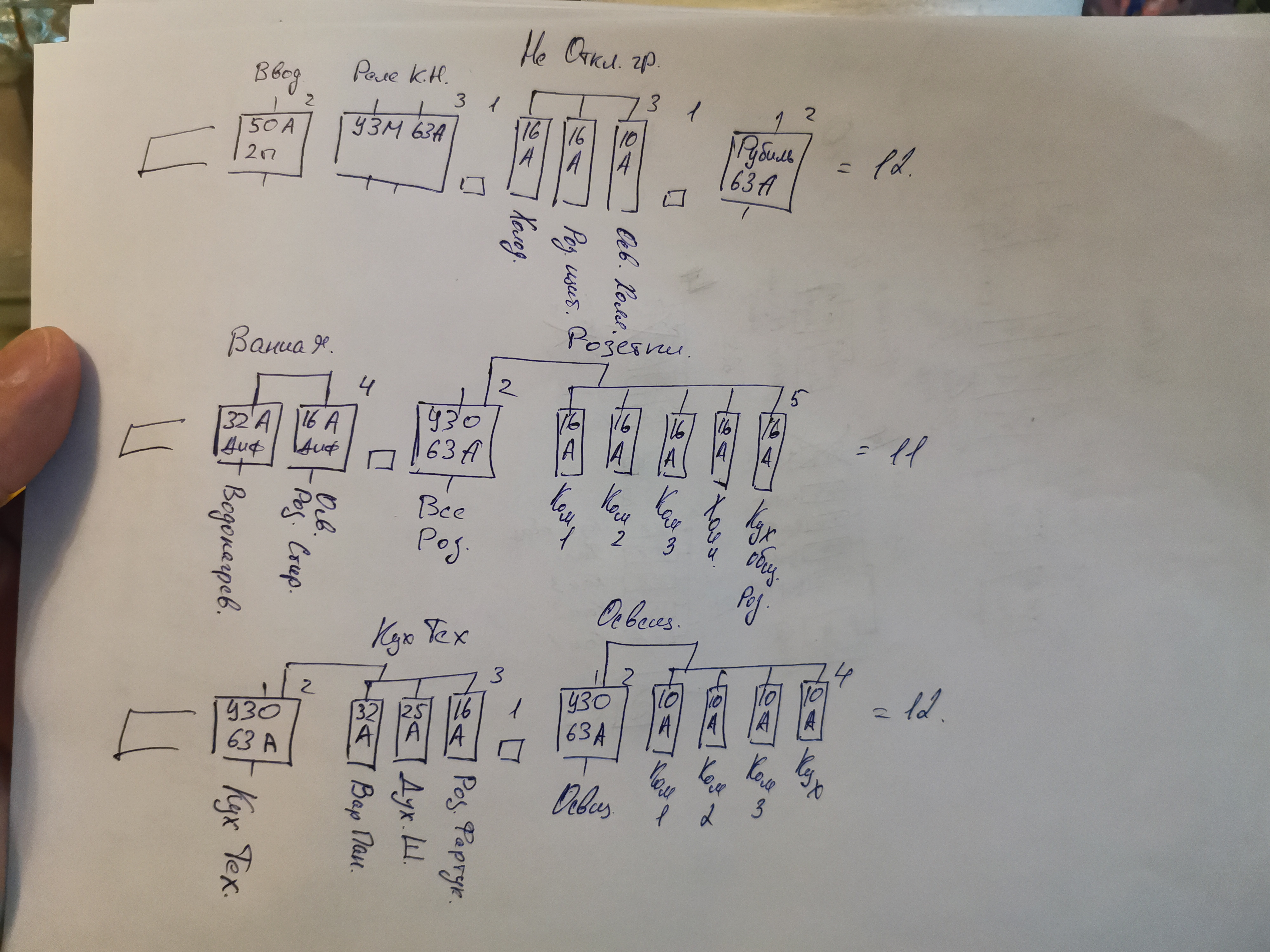

Доброго времени суток! Уважаемые, помогите собрать электрощит для квартиры, пожалуйста!? Проекта нет, делаем ремонт от "обратного" (сначала делаем потом думаем)
3-х комнатная квартира 68м2 (На этаже вводной автомат на 50А УЗО на 63 и счетчик и по автомату на свет, розетки, плиту)
На освещение использовали кабель ВВГ НГ 3х1,5, Розетки ВВГ НГ 3х2,5 На водонагреватель ВВГ НГ 3х6 (отдельная линяя от подъездного щита) На кухню завели две линии 3х4 (Под Вар.Панель и Дух.Шкаф) 3х2,5 под розетки (но видимо одной линии мало) и 3х1,5 под освещение
Все что есть подключалось со слов электрика - "шлейфом" и как выше сказал некоторые линии на прямую от щита с отдельным автоматом.
Имеем Комната1 + Балкон: Освещение диодное 8 точек Розетки 7 точек
Комната2: Освещение: Диодная люстра (маленькая - не знаю как объяснить выглядит как люстра типа светильника на 240мм) плюс Лента для подсветки карниза с блоком на 60Ватт Розетки 6 точек
Комната3: Освещение диодный светильник на 18W плюс Лента для подсветки карниза с блоком на 60Ватт Розетки 8 точек
Холл: Освещение 4 точечных диодных светильника Розетки 6 точек
Ванная комната: Освещение 4 точечных диодных светильника Розетки 2 шт. Одна используется для фена, вторая для стиральной машинки Освещение взято от розеток, и эта линия выходит на прямую в щит на отдельный автомат Водонагреватель Electrolux NPX6 Aquatronic Digital 2.0 5,7кВт, на отдельной линии 3х6 со своим автоматом 32А Так сделано было по причине, ремонта ванной комнаты до остального ремонта квартиры, и других возможностей не предвиделось... Кабели от водонагревателя и розеток вывели в щит с запасом, как для последующего ремонта и переноса щита внутрь квартиры.
Кухня (пока ремонт не планируется т.к. был сделан несколько лет назад, но кабели новые завели про запас: На кухню завели две линии 3х4 (Под Вар.Панель и Дух.Шкаф) 3х2,5 под розетки (но видимо одной линии мало) и 3х1,5 под освещение, сейчас планируется еще добросить линию0 ВВГ НГ 3х6, наверное через потолок, за натяжным)
Надеюсь не утомил писаниной, но хочется как можно более полно обрисовать картину...
Скаждой комнаты и холла к месту установки щита приходит по два кабеля 3х1,5 освещение и 3х2,5 розетки С ванной идет 3х6 водонагреватель и 3х2,5 свет/розетки С кухни: 2 шт. 3х4 под Вар.Панель и Дух.Шкаф, 3х2,5 под розетки, 3х1,5 под освещение, плюс наверное еще будет 3х6 для вар.панели на замену.
На данный момент закуплено для квартирного щита: Два ДифАвтомата ABB DS901L C16 30mA/AC и ABB DS901L C32 30mA/AC для ванной на розетки и водонагреватель Двухполюсный ABB SH201L C50 на ввод Реле контроля напряжения EKF MRVA-63A ABB SH201L C10 5шт на освещение ABB SH201L C16 5шт на розетки
Собственно вопросы: Главный что еще нужно и как правильно скомпоновать? Как подключить кухню??? Как правильно разбить на группы? Что нужно добавить для защиты от утечек и куда? (Только там где это необходимо) Какой щит и на сколько модулей приобрести? Чтобы нормально все смонтировать (Смотрю в сторону ABB Mistral)
Надеюсь на помощь и понимание... Спасибо!

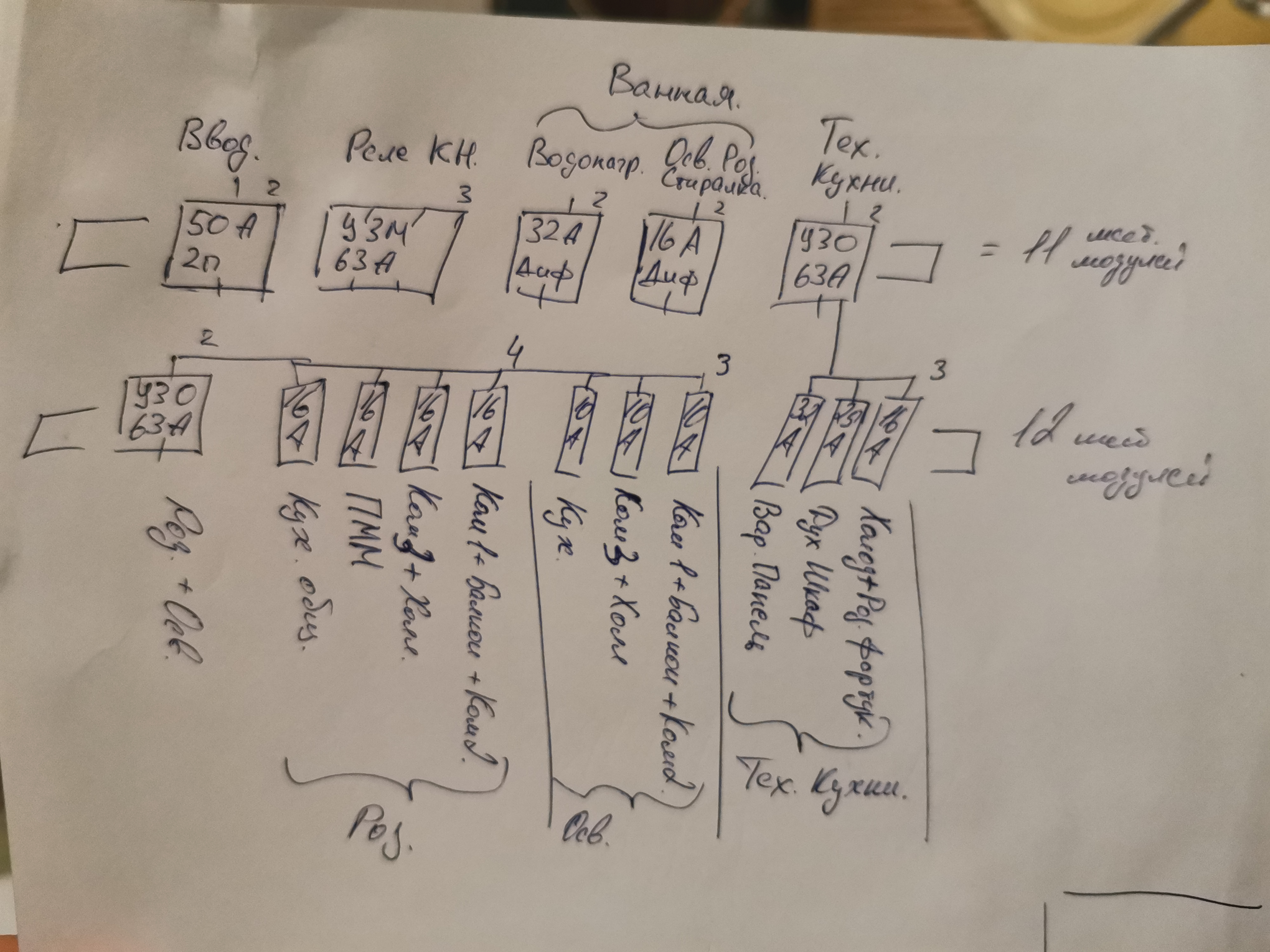

Какие-то автоматы на освещении и розетках первого УЗО можно объединить, чтоб уменьшить количество самих АВ
