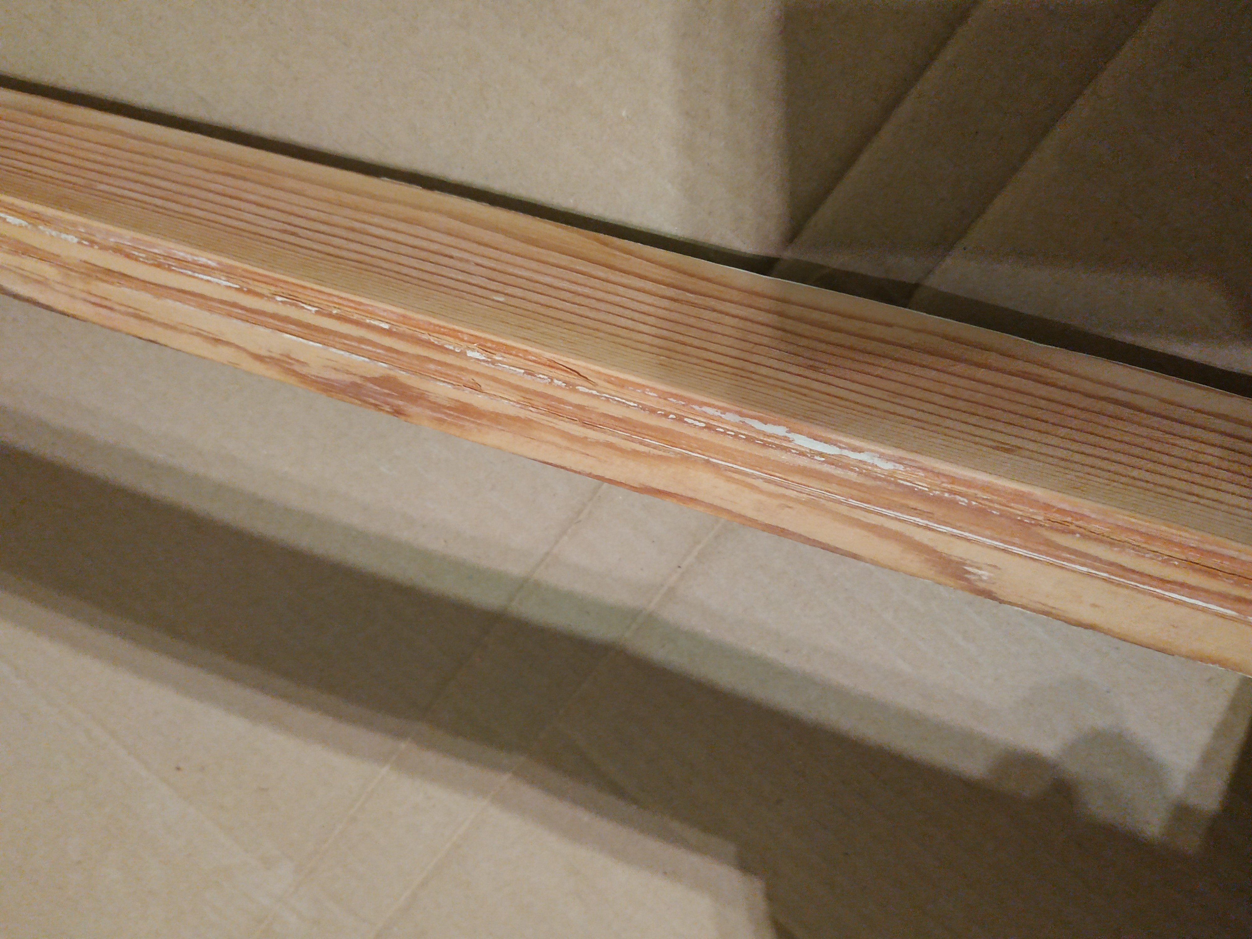

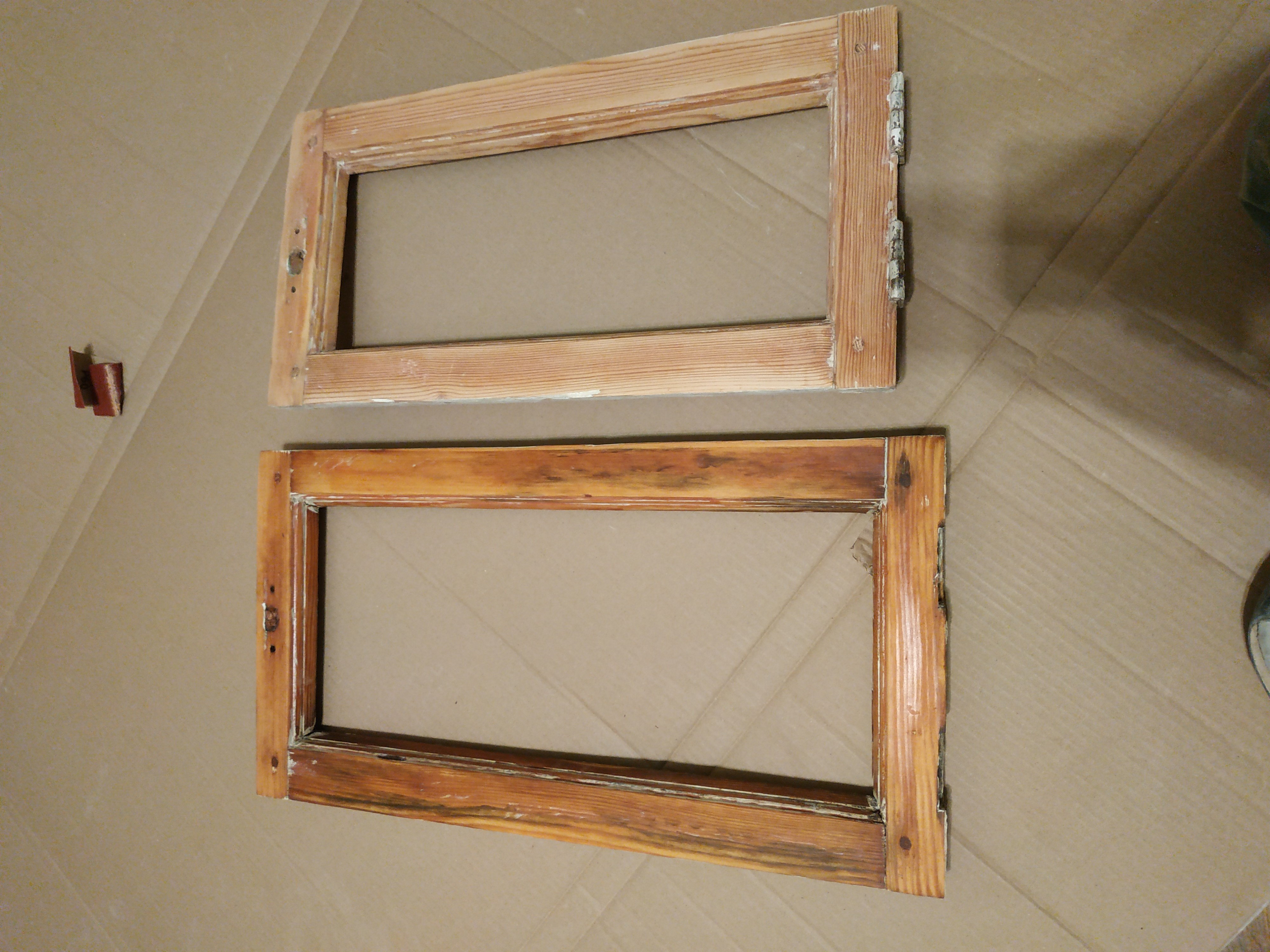

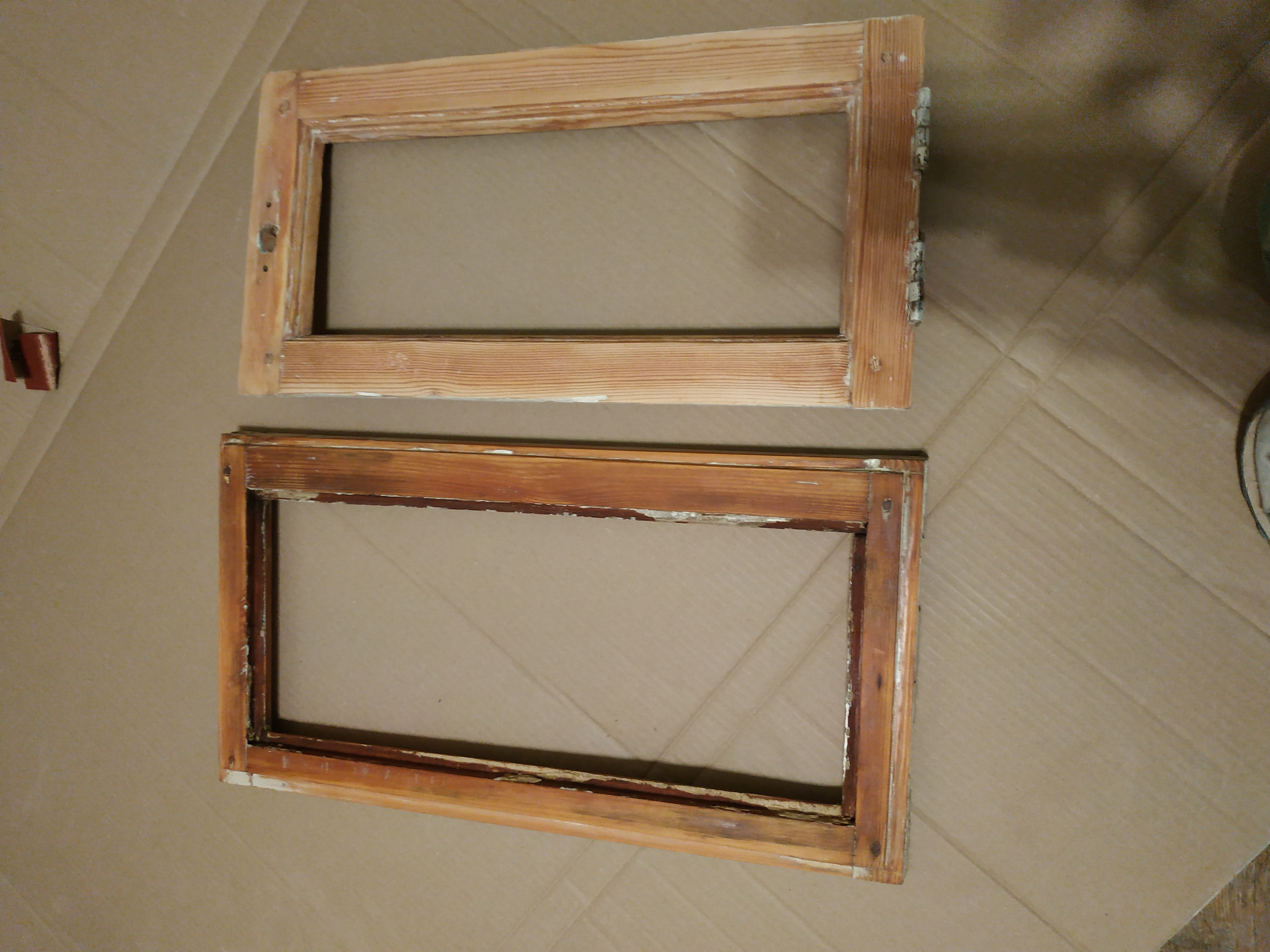

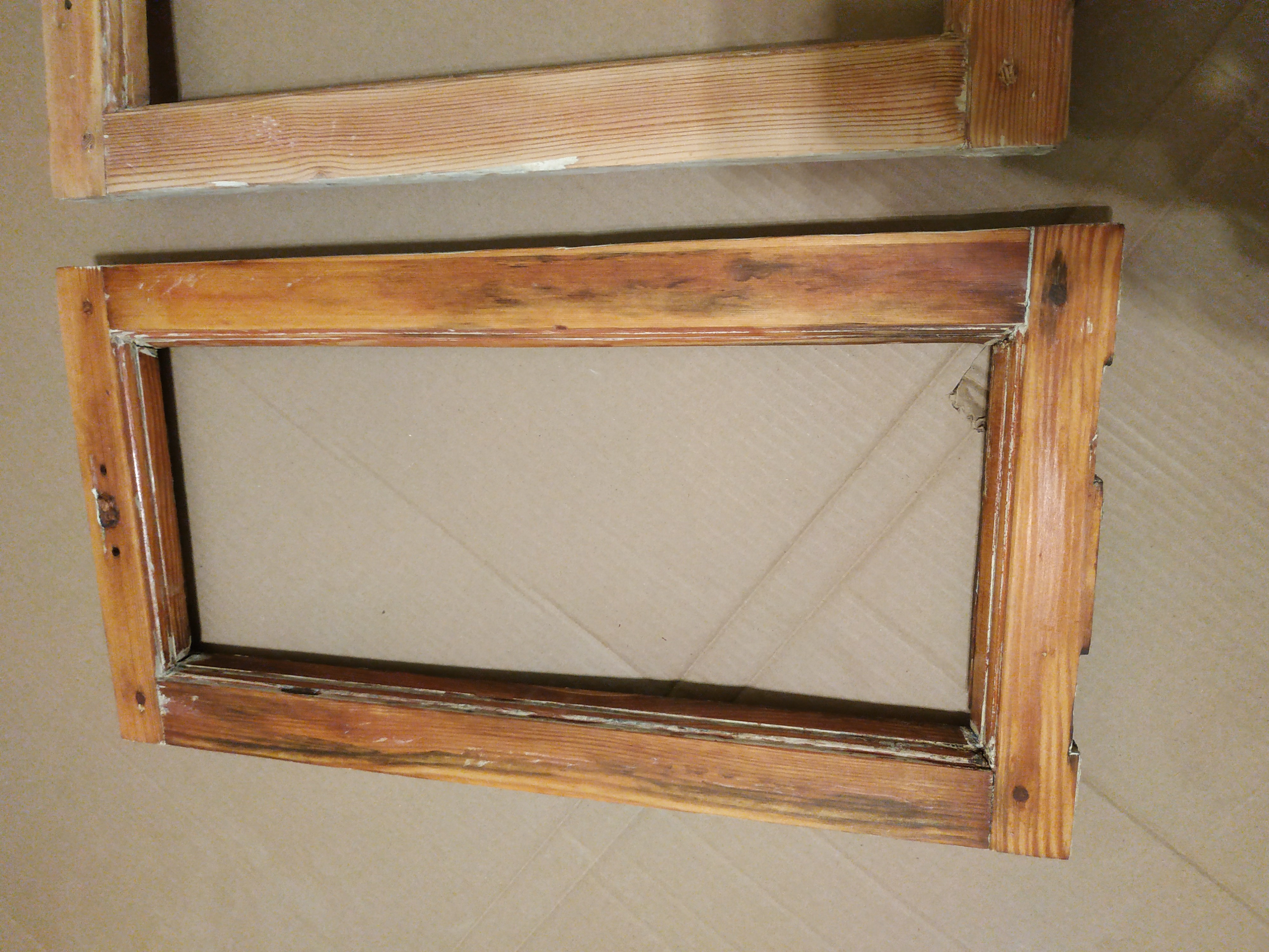

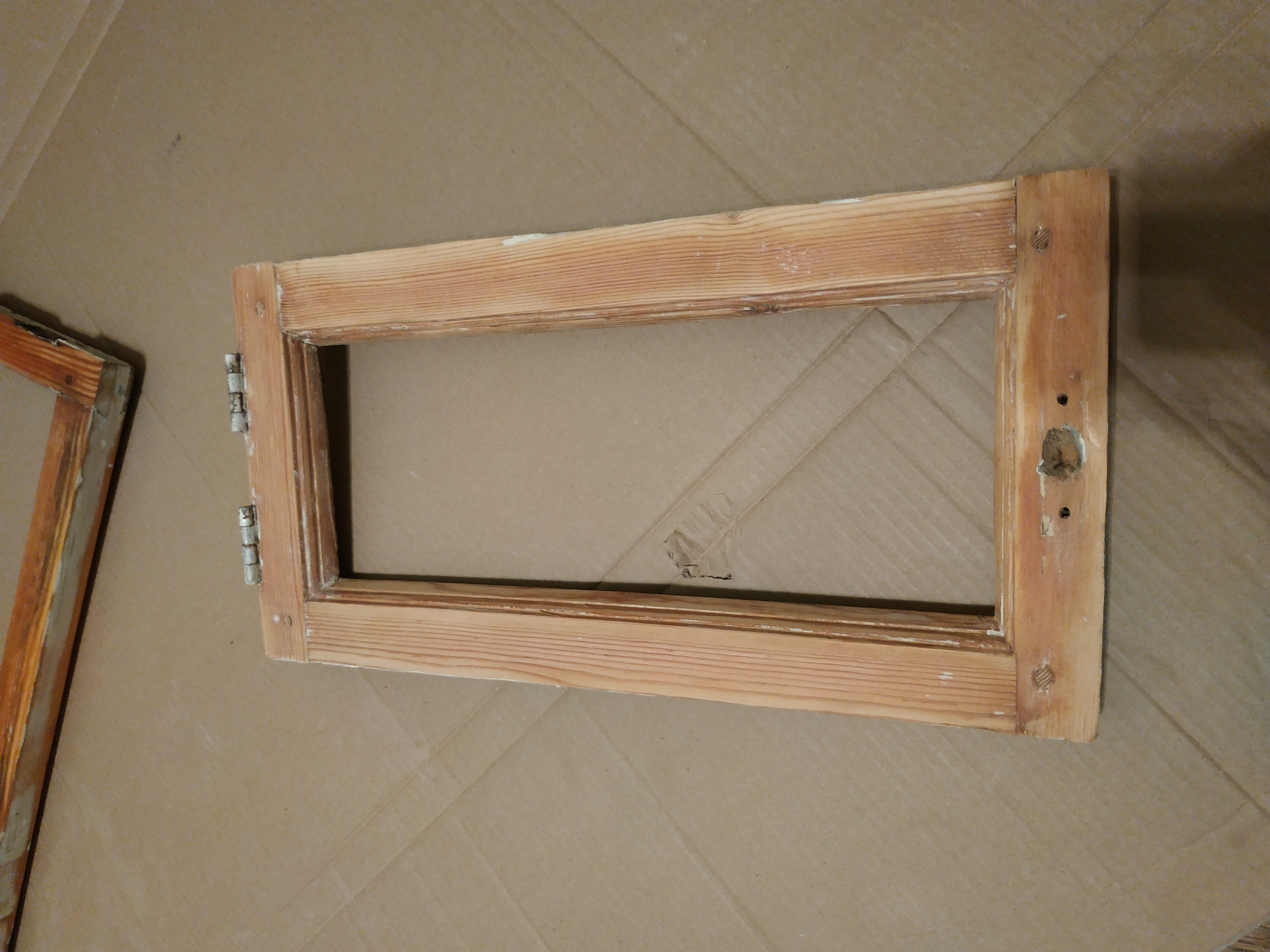

привет , старые оконные рамы краска снята полностью феном, отшлифованы , покрыл для ПРОБЫ Форточку Натуральной Олифой , в итоге получилось так , можно както улучшить вид проявиить фактуру дерева ,

sergo351, раньше обычно олифу наносили перед нанесением эмалей на маслянной основе. Вы зачем олифу нанесли? Это раньше олифили обычно под ма или пф. Сейчас очень много составов на водной основе с различными оттенками и не нужно грунтовать предварительно, только в редких случаях. Состав нужно подбирать чтобы он предназначался и для внутреннего нанесения.

спс , не вкурсе чтоб фактуру дерева както проявить что надо делать , после олифы же уже поздно чтото делать

sergo351, брошированием проявляют или пропитками (лаками) с оттенками. Вы какого оттенка хотите сделать?

На старой оконной деревяхе добиться ровного цвета под прозрачной отделкой практически невозможно. Брашировать можно, но тоже в очень щадящем режиме. Со стороны улицы не рекомендую. Для хоббистов единственный инструмент для брашировки - различные щётки на дрель или болгарку.
Использование олифы предполагает дальнейшую отделку масляными составами. Да, так тоже можно, но всё это не на долго. Более практично использовать либо полиуретаны, либо акрил. Использование грунтов крайне желательно.
