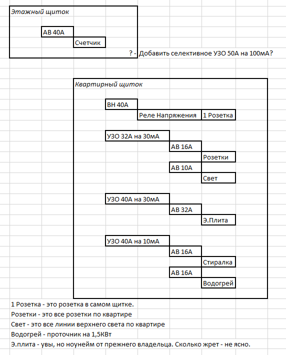

Приветствую всех! Ниже будет выложена очень схематичная отрисовка комплектующих, что частично уже составляют состав щитов, частично будут перекуплены (если их необходимость будет подтверждена) на новые их версии, т.к. есть подозрения в их плохой работе. Вопрос собсно один - имеет ли место быть такой состав этажного и квартирного щитка для трешки в П-3М. Речь только о щитах. Никакие линии/провода никуда не будут переразводиться, добавляться. Т.е. финальные точки - все розетки, весь свет, плита, стиралка и водогрей - это фактическая данность.
не смотрим, что нет фактических соединений, марок кабельной продукции. Внимание только к самим аппаратам защиты. Они ли и там ли стоят? И с теми ли характеристиками. Все УЗО - тип А, электромеханический.

Destiny, День Добрый. Розетку в щите тоже под УЗО. Проточный в/н на 1,5 кВт бессмысленно, если вообще подобные существуют. УЗО 40А 10мА не бывает, равно, как 32А. Розетки и свет поставьте под разные УЗО. И всё-таки узнать бы сечения проводок...

Destiny, Щитовая розетка без диффзащиты и автомата , это шоб невыбивало по по утечке и пререгрузу ? :)
УЗО на 32А у брендов не существует . Всю схему можно выполнить на двух УЗО. При этом УЗО на 10мА нафиг не нужно . Это допускается по нормативам .

Спасибо! про сечения - если тока со штангелем не мерять диаметры и не превращать по формуле в сечение. если розетку под УЗО - то в целях экономии надо бы еще туда что-то воткнуть - что? Точнее под какое из установленных УЗО её подгонять? Слишком дорого будет на все разные линии УЗО вешать - поэтому и собрали в кучу на одно УЗО и розеточные провода и световые. В щиток то они уже пришли именно так. Это не переделывается. поэтому если все же можно и розетки и свет оставить под одним - то желательно оставить. Неужели это так критично?
УЗО 40А на 10мА = https://660v.ru/catalog/80/2750/ или https://www.etm.ru/cat/nn/9764902/ вроде как есть. И на 32А то же как есть.... Может точнее сказать, что не те номиналы выбраны?

Destiny написал: если все же можно и розетки и свет оставить под одним - то желательно оставить. Неужели это так критично?
При сработке УЗО останетесь без питания.

Их там нет, указано "товар не поставляется". За Легран ничего сказать не могу.
Destiny написал: Слишком дорого будет на все разные линии УЗО вешать
Вам dokar указал - достаточно 2-х УЗО 40А/30мА и всё. Под одним УЗО - свет, под вторым - розетки. И Вашу розетку в щите - под любое из этих УЗО. Это всё относится и к э/плите, стиральной и в/нагревателю...

MaSeVi написал: Это всё относится и к э/плите, стиральной и в/нагревателю...
т.е. и эти "жрущие" аппараты под одно УЗО со светом чтоли? Стиралка в ванной, водогрей там же, а везде пишут, что во влажных помещениях 10мА - наиболее полезный для срабатывания показатель. Врут?
