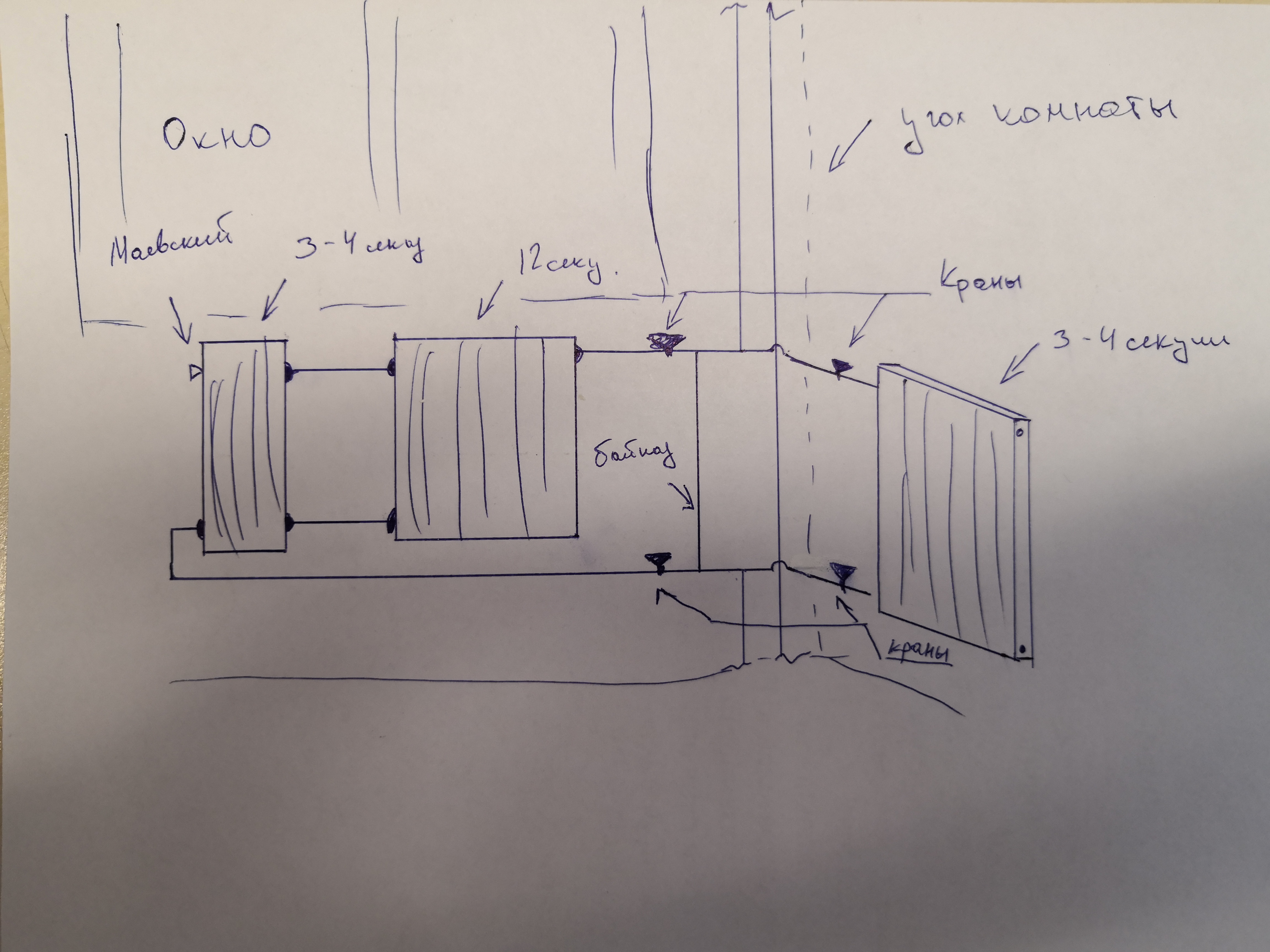

Доброго дня, форумчане. Ситуация такая, живу на севере угловая квартира, вроде поменял старые еле греющие конвекторы на 12 секций биметалла, но всеравно нет тепла в комнате, плюс вероятно боковое подключение и установка не посередине не дает раскрыться батарее. Придумал такую схему (нарисована) запустится ли она, не много ли батарей. Спасибо заранее.

Юранемастер, если подача сверху, запустится. Но уверены ли вы в этом?

Mandalore105, да сверху подача, а в чем уверенность? Меня единственное беспокоит, что та часть которая так скажем слева от оси стояка будет хорошо греть а правая где 12+4 секции вообще может не пойти и все пойдет по малому обходу

Юранемастер, я имею в виду увереность, что сверху. Если так, то все нормально будет идти и греть.

Юранемастер, если стояк еле теплый - ничего не поможет
