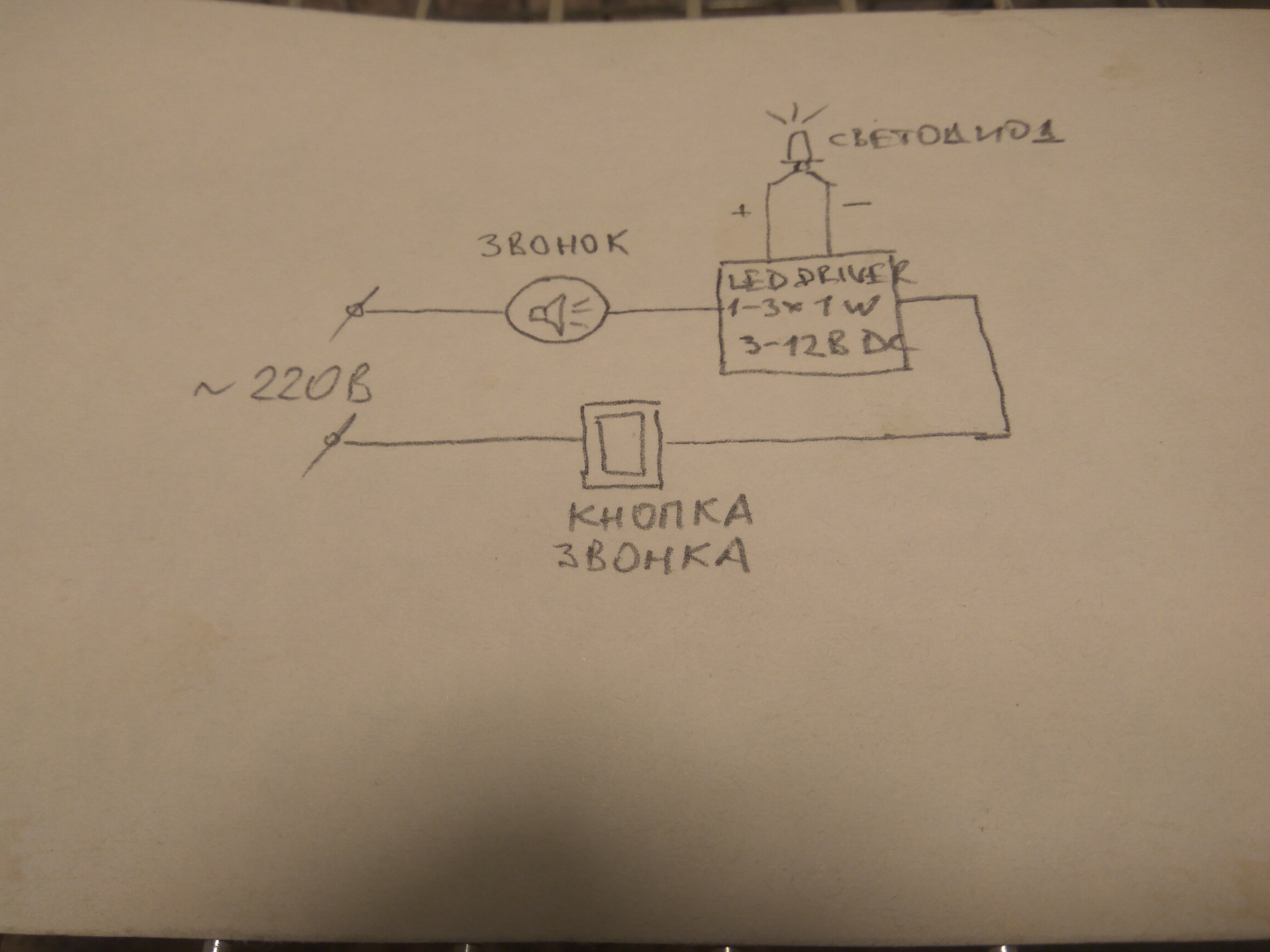

Перед квартирой стандартная кнопка звонка. В цепь ставлю лампочку (схема прилагается). Как сделать задержку подсветки на 1-2 мин? Чтобы лампа горела и после того, как отпущена кнопка?

на минуты - вряд-ли.... нужно отдельное питание для полноценного реле задержки. А так - запитать драйвер от мостика с кондером - но чем больше кондер, тем больше задержка света при включении

sanya1965, если вы не дружны со схемотехникой, но способны перекоммутировать провода и подцепить практически готовое решение, поставьте вентилятор для санузла с задержкой. Вытащите из него электронику, нужна только она. Вместо мотора подключите лампочку. Все остальные соединения выполните так как и должно быть для вентилятора. Питание постоянно, провод от выключателя замените на кнопку звонка. Длительность свечения настроите штатной регулировкой в этой схемке (там есть крутилка). Досрочное выключение лампы - отключение и повторное включение питания всей схемы.

sanya1965 написал: Чтобы лампа горела и после того, как отпущена кнопка?
Из готовых возможно начинка датчика движения или вентилятора для ванной который продолжает работать с задержкой после выключения света. Возможно для вентиляторов есть отдельные модули задержки отключения.
Но как ни крути лампочке тянуть ещё один или два провода, что бы и звонок не трезвонил всё время и питание для питания во время задержки после отпускания кнопки звонка.

Или штатное, по цене может быть будет и дороже куроченья вентилятора. Такое или аналоги: https://www.hagersystems.ru/public/pdf/2016-2017/hager-cat1617-time-relay.pdf

Всем спасибо за интерес к теме и полезные советы... Домофон есть. Реле в размере din нет места. Хорошо, пусть будет задержка не 1 мин., а больше... Там потребление 1вт, не обеднею если даже час будет гореть... Конденсатором это решаемо? Каким? В цепь переменки или постоянки? Схема?

sanya1965 написал: Всем спасибо за интерес к теме и полезные советы... Домофон есть. Реле в размере din нет места. Хорошо, пусть будет задержка не 1 мин., а больше... Там потребление 1вт, не обеднею если даже час будет гореть... Конденсатором это решаемо? Каким? В цепь переменки или постоянки? Схема?
sanya1965, платка таймерного вентилятора спокойно влезает в корпус дверного звонка.

Мишутк, если поставить эту плату, то задержка будет и на звонок, и на лампу. А как кондером и мостом сделать задержку только лампы? Схему где глянуть? И да, провод управляющий есть. Я клал везде 3х1,5, но в схеме 2х проводная разводка.

ser000, ну да... Домофон подключен к вызывной панели перед холлом, и к панели перед подъездом. Идёт запись. Вторая независимая система с записью -это звонок. Я умышленно делаю независимые системы. А подсветка нужна для того, чтобы видеть как негодяй долбицца в дверь, если я не открываю или отсутствую.

sanya1965 написал: Мишутк, если поставить эту плату, то задержка будет и на звонок, и на лампу. А как кондером и мостом сделать задержку только лампы? Схему где глянуть? И да, провод управляющий есть. Я клал везде 3х1,5, но в схеме 2х проводная разводка.
sanya1965, звонок у вас как был подключен так и остается. Платку вентилятора по проводам питания подключаете постоянно, ведь у вас 3 жилы подходят, а управляющий вход подключаете к кнопке звонка. Внимательно ноль и фазу подключите в платку, если перепутаете, не включится, аварии быть не должно.
