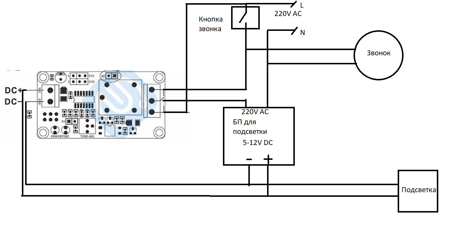

sanya1965 написал: Мне надо включение немедленно при нажатии на кнопку, и у меня электронный БП...
Чем не устроил китайский модуль по моей ссылке?

AKI, модуль прекрасен, но пишут про 12в dc.. и огромная просьба -можно на мою схему нарисовать его подключение? Мне не сто рублей жалко, а возможный пожар...

Держите:
