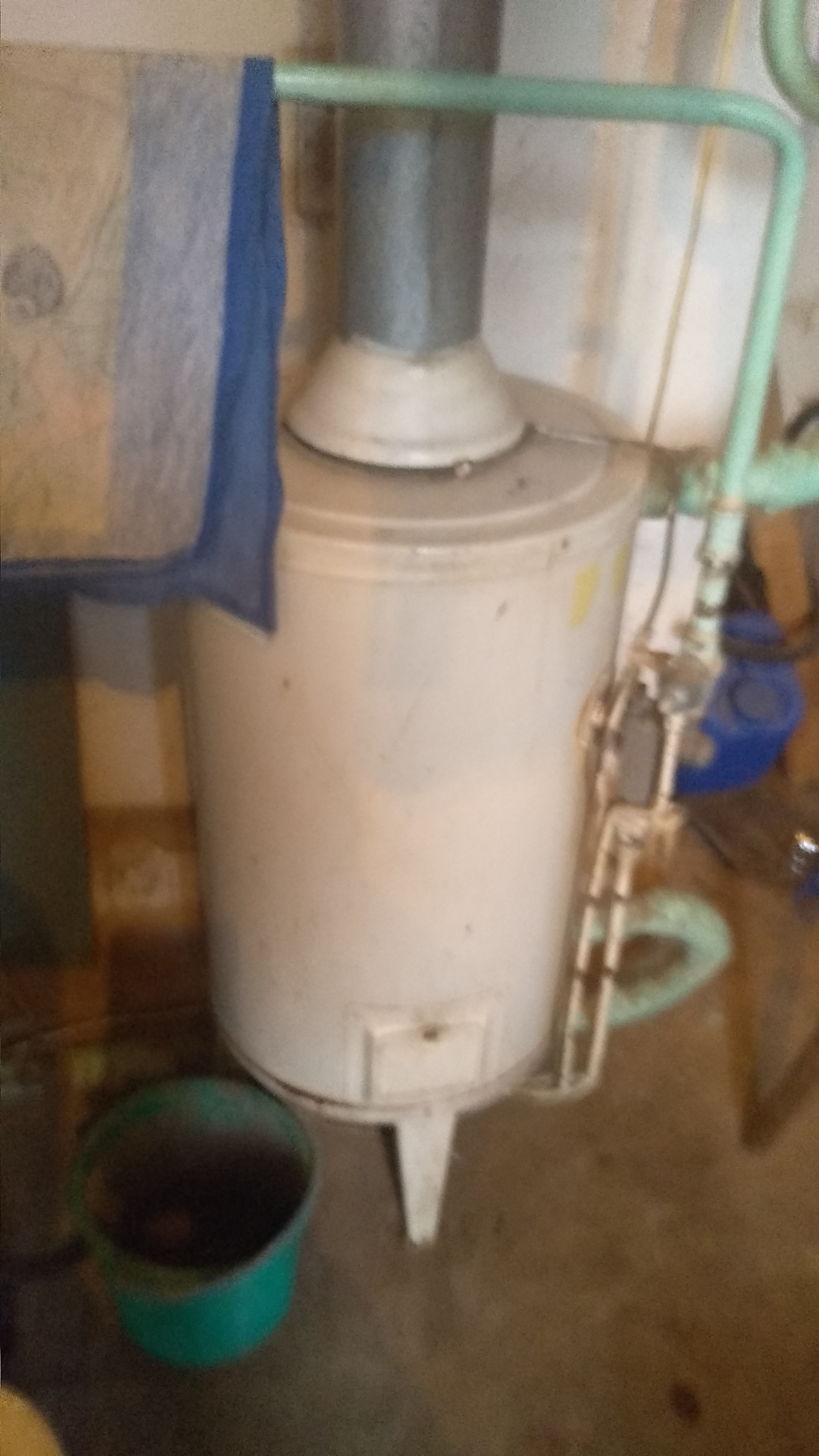

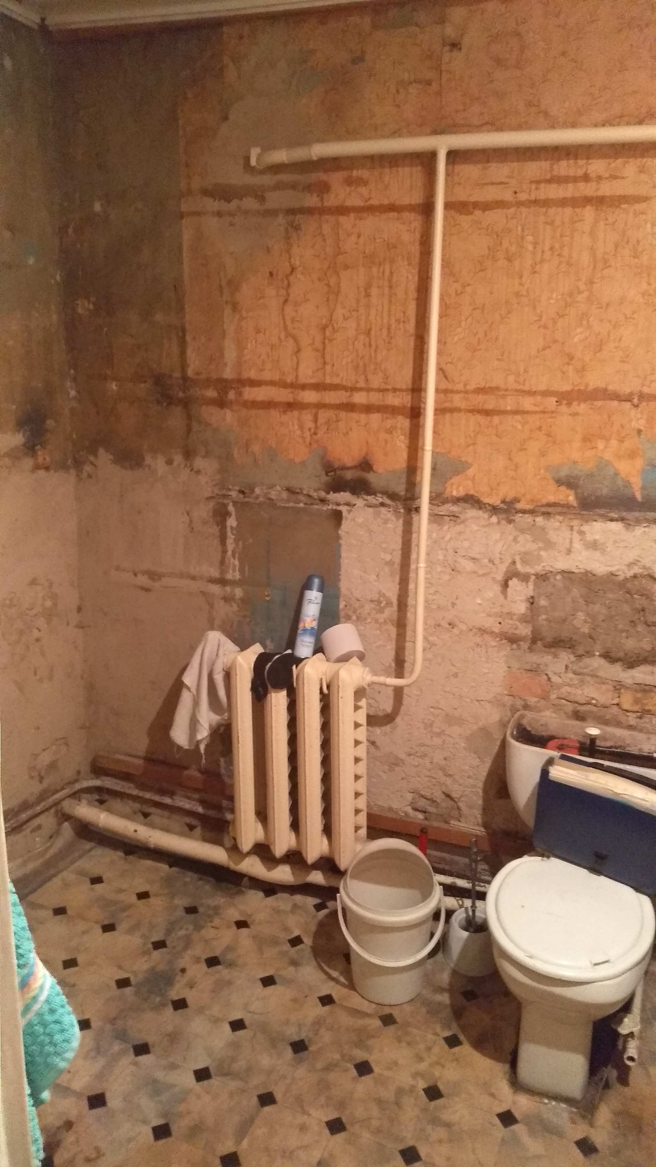

Здравствуйте. Надо сделать теплый пол в ванной в частном доме вместо батареи (на фото). Котел находится за стеной, где батарея.(фото прилагается) Площадь пола 5 м2. Если я просто раскатаю трубы, заменив батарею теперешнюю на ТП - будет ли работать ТП. Поставлю ещё "унибокс". Или какие варианты можно сделать.

Работать не будет. Как минимум нужен насосно-смесительный узел, для прокачки теплоносителя по такой трубе и регулировки температуры теплоносителя.
