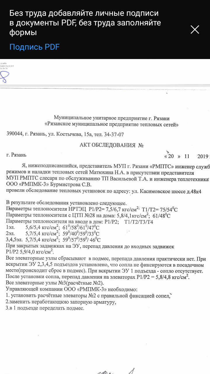

Я тут бодался с ук по поводу еле теплых батарей, и вот мне пришел ответ, щас скрин выложу, что это значит, можете попроще объяснить?

Что значит сброс в подмес? То есть теплоноситель не смешивался, а просто часть его уходила? Что значит элеватор №2 и №3? Чем они различаются?

Shorinsn, Теплоноситель практически не входит полностью в стояки отопления, а частично уходит откуда пришёл. А должен весь подоваться с небольшим подмесом обратки в стояки. Нужен ремонт.

Shorinsn написал: Что значит сброс в подмес?
Судя по ответу вам это знать не обязательно, т.к. УК выдано предписание устранить нарушения.
Shorinsn написал: То есть теплоноситель не смешивался, а просто часть его уходила?
Это значит, что элеватор не работал как надо и тянуло не с обратки на вход, а со входа сразу на выход и возможно это же способствовало снижению/остановке циркуляции в стояках с батареями..
Shorinsn написал: Что значит элеватор №2 и №3? Чем они различаются?
Вероятно предустановленные параметры сопел, отличаются параметрами/размерами.

ser000, а "перепада давления практически нет" это тоже не гуд, правильно? Ведь для работы элеватора перепад обязателен?

На каждом элеваторе есть соединение трубы подачи с трубой обратки. На жаргоне это называется "сапог". Это соединение и выглядит как сапог. Если температура обратки мало отличается от температуры подачи, то согласно элементарным физическим законам, происходит "подсасывание"горячей обратки в подачу. На корявом бумажном языке это явление и есть "сброс в подмес".

Продолжаем: разница давления между подачей и обраткой должна быть. Хоть немного, но должна быть. Если она есть, это уже хорошо. Разговоры о том, что если разницы нет, значит система работает сверх отлично - бред, ложь и полная некомпетентность. По официальному ответу эта разница есть. Однако почему после установки сопла на одном из элеваторов эта разница в целый 1кг???????????????? Ни фига себе!!!!!!!!! Там что, сопло в 1 мм????? Теперь разница по температуре: входная и выходная - на подаче и на обратке. Коль речь идет о целом доме, то почему-то на одном элеваторе разница 21 гр, а на втором 13 (Это в самом начале говорится). Второй элеватор работает по "малому кругу" это понятно сразу. Вода идет по наименьшему сопротивлению. Но даже разница в 21 гр для целого дома тоже мало. А дальше еще лучше - разница между подачей и обраткой минимальная. Что за ерунда???????? Я думаю, что нужно искать ошибки в теплотрассе. Где-то что-то перекрыто или засорено или неправильно подключено (разведено). Совет: не бейтесь лбом об элеватор, пригласите (пусть платно) адекватного сантехника, который сумеет толково объяснить причину на месте.Не просто сантехника, а теплотехника.
