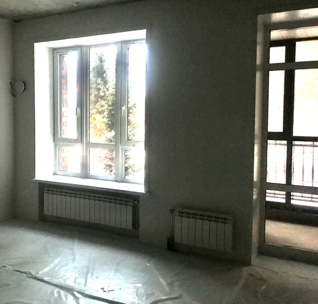

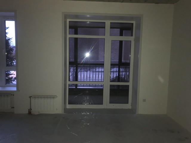

Доброе всем! Подскажите, мастера, по такой ситуации. Сегодня смотрели новостройку, сюрпризом стало наличие маленького радиатора у стены, где мы собирались ставить межкомнатную стену.
Можно ли его перенести, например, направо от балкона, или как-то еще? Насколько безболезненно и затратно это будет, т.е придётся ли ломать полпола в комнате, или трубы идут из подвала? (Первый этаж).
Так сделано в другой комнате.
И еще профанский вопрос: а где стояки? Или теперь в новых домах они в стенах?

Скорей всего радиаторы смонтированы друг за другом по полу, но возможно и лучевой разводкой. В подъезде должен быть распределительный коллектор и возможно теплосчётчики. И в первом и во втором варианте перенос радиатора возможен. Стояки в подъезде.

Ой, спасибо, мил человек. Щас и вспомнил про шкаф рядом с дверью входной в подъезде и что заглядывал же в него даже, чугунная голова. И счетчики там и все остальное. Просто был сражён столь эстетичным размещением данного радиатора, что не выходит из головы целый день! :eek: Но перенос возможен, но с кучей заморочек - вскрывать стяжку, переносить, затем снова делать стяжку, правильно же я понимаю?

Вскрывать стяжку придется, но совсем немного и вдоль стены это сделать легко. Т.ч. перенос возможен и достаточно прост.

А зачем вскрывать стяжку? Подключение ведь боковое, сместить радиатор можно накрутив две трубы, самый эстетичный вариант нержавейка под пресс, в радиатор нр перед вентилями вр, трубы пройдут через перегородку.

Где там перегородка ?! Там выход на балкон. А он справа от этого выхода хочет поставить, а сейчас слева стоит радиатор. В общем, в то место где розетка сейчас.
