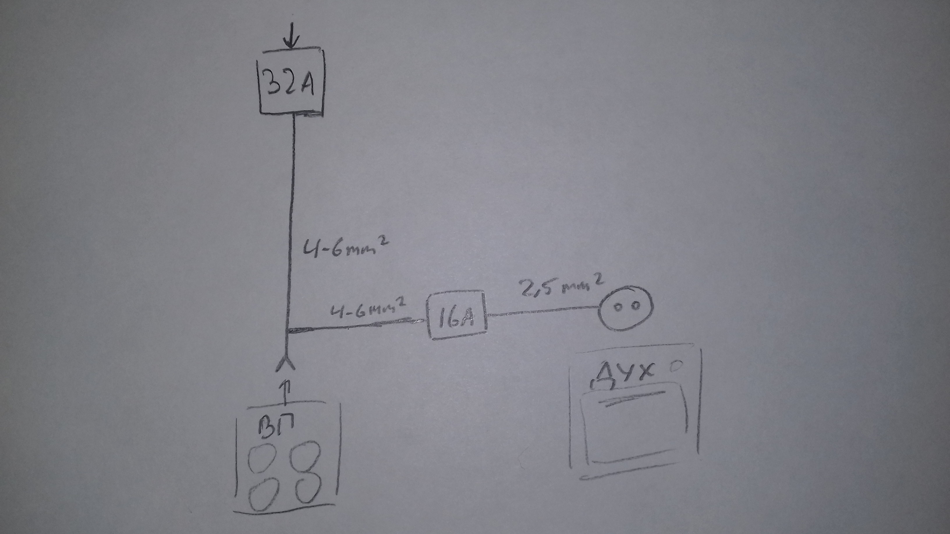

debryansk написал: Мишутк, Тогда мне можно вести от него 2,5 кабель под розетку духового шкафа, если он от автомата 32А идет?
debryansk, не нарушайте правило: после автомата сечение кабеля и автомата должны соответствовать друг другу. Сечение входящего в автомат кабеля должно соответствовать предыдущему по линии автомату.

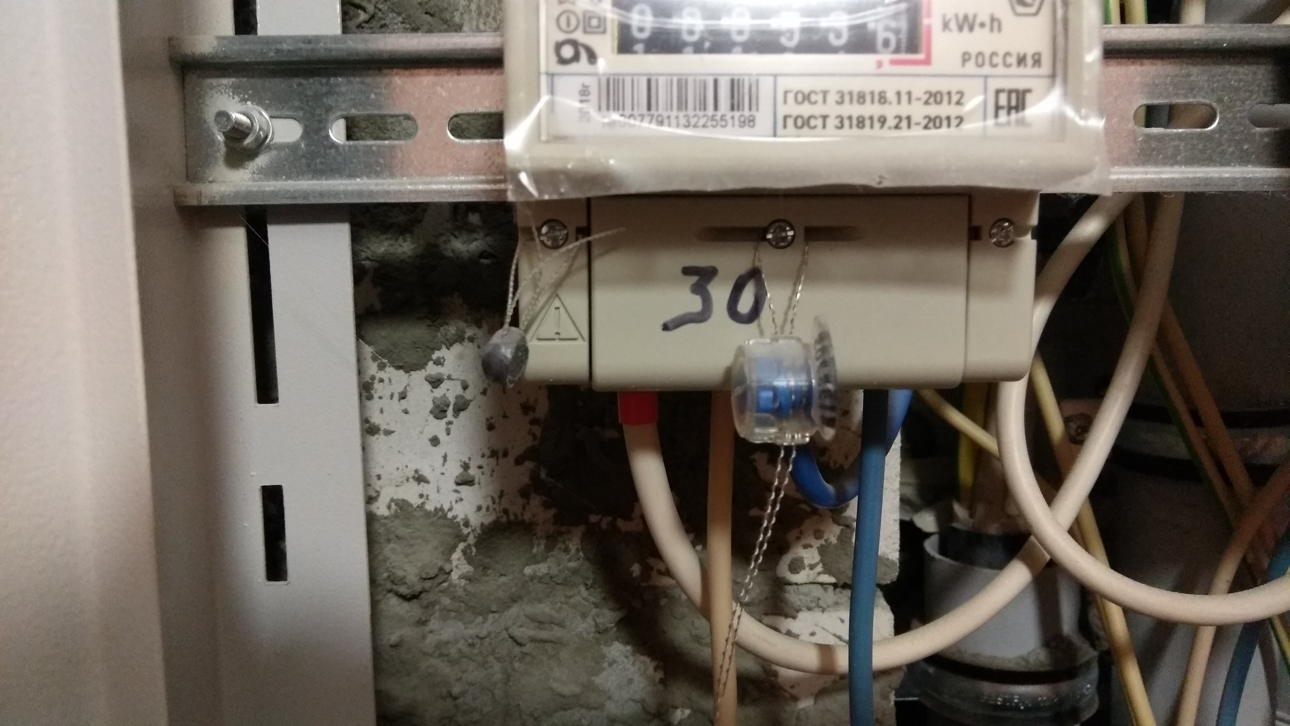

Мишутк, тогда запутался вообще, если что из стены торчит кабель в щитке к автомату на 32 подключен, то мне от него торчащего в стене запитать розетку розетку под духовой шкаф таким же сечением куском кабеля? А то понаделают потом уже кухня стоять будет переделывать все. Завтра буду на квартире посмотрю сфоткаю щиток квартирный

Мишутк, Вот теперь сразу понятно ) Спасибо, а то запутался. Теперь гляну какой там автомат стоит в щитке и вообще есть еще что то кроме плиты на автомате этом

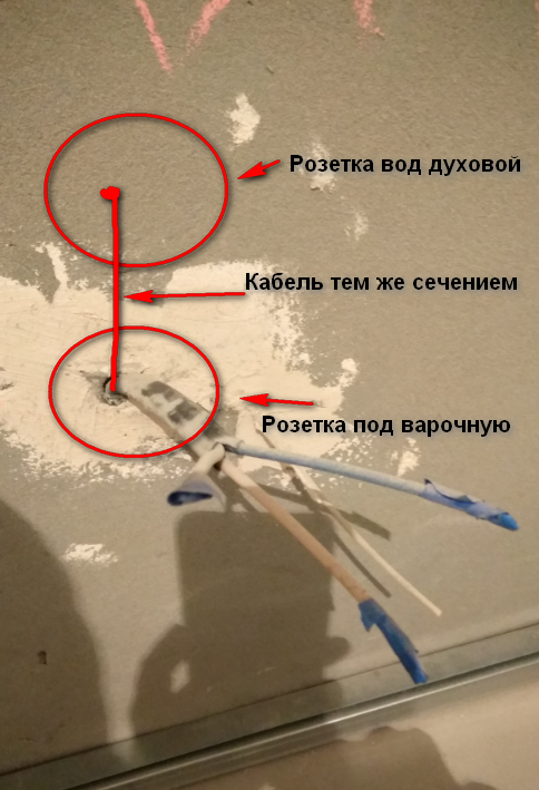

Мишутк, Сегодня был на квартире сфоткал. Сейчас уже жену уговорили вроде отказаться от духового шкафа отдельно и поставить его под варочной как обычно духовка в газовой плите. Только взять не комплект а независимые друг от друга варочную и духовой, чтобы если полетит что то одно другое работало (не знаю нормально так или нет и не будет жалеть потом ныть чего не сделали отдельным шкафом. Все тогда делать как и выше описано, только 2 розетки рядом, можно этим же сечением подключить от кабеля в стене под варочную вторую розетку под духовой?

а точнее поставить на этот кабель двойную розетку под две вилки.

  1. Автомат 16 для духовки обязателен. Ибо вы не подключите сечение 4мм в обычную розетку, раз. И сама розетка и кабель останутся без должной защиты, по факту кабель там менее 2.5. Так что соблюдайте правило из моих каракулек.
  2. Варочную подключать без розетки. Т.к. это излишнее усложнение и у варочных нет вилки. Там просто кусок кабеля, посмотрите на варочные в магазинах и их инструкции.
