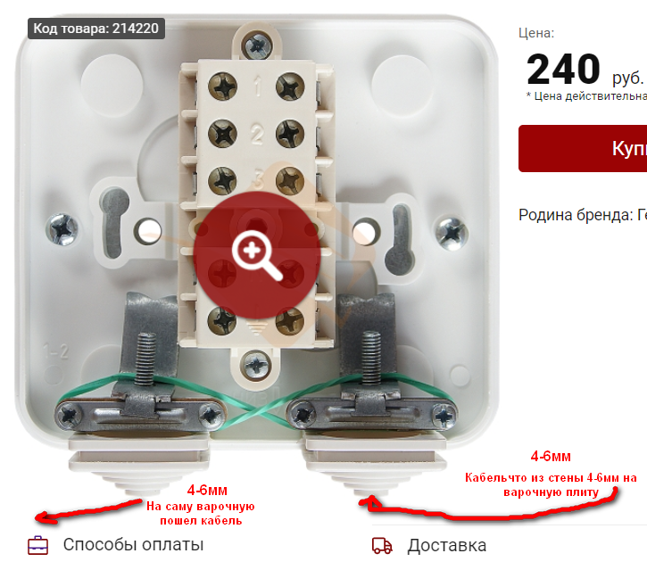

alex50, КЛК-5С Шнайдер. Чего там неудобного?

alex50 написал: Мишутк, без разъёма неудобно в дальнейшем в ремонте!......
alex50, думаю, что при установке розетки на варочную причиной ближайшего ремонта будет подгорание контактов этой самой розетки. Отключение варочной от клеммника в месте перехода кабеля в стене в кабель варочной - менее минуты.

BV, я так понимаю это Schneider Electric KLK-5S название, через нее варочную подключить? Про шнайдер еще плиточник говорил про фирму, розетки от нее советовал. На нее ссылка? http://www.ozon.ru/context/detail/id/140967530/

debryansk написал: BV, я так понимаю это Schneider Electric KLK-5S название, через нее варочную подключить? Про шнайдер еще плиточник говорил про фирму, розетки от нее советовал. На нее ссылка? http://www.ozon.ru/context/detail/id/140967530/
debryansk, да

Мишутк, Я так понял понимаю как нарисовал на скрине. А можно из этой коробки пустить уже 2,5 на на автомат 16А и далее на розетку под духовой, то есть в коробке прямо соединиться? Где именно делать соединение 4-6 с 2,5 кабелей. Пока купить все к приходу плитки на фартук, чтобы человек начал уже делать с материалами

debryansk написал: Мишутк, Я так понял понимаю как нарисовал на скрине. А можно из этой коробки пустить уже 2,5 на на автомат 16А и далее на розетку под духовой, то есть в коробке прямо соединиться? Где именно делать соединение 4-6 с 2,5 кабелей. Пока купить все к приходу плитки на фартук, чтобы человек начал уже делать с материалами
debryansk, В клеммники на фото будет непросто воткнуть и затянуть 6 кв.мм + 2,5 кв.мм Максимум 4 кв.мм + 2,5 кв.мм. По этой и по другим причинам линию для духовки, защищённую автоматом 16А пустить отдельную, прямо от эл.щитка. Не заморачиваясь проблемой втиснуть невтискиваемое в тесные, хоть и хорошие в иных отношениях клеммники.

Уже как бы не сделаешь надо от эл щитка резать штробу на кухню оштукатурено все. Я видел на ютбе наконечники какие то клемники два конца 6 и 2,5 вместе в него, обжать а кончик плоский клемника в разьем распаечной Шнайдера. Наконечник ншп-10 называется. Нашел видео на ютуб https://youtu.be/hbnLfjFnKl4 А вообще электрика ищу нормального чтобы сделал фартук уже класть скоро надо

03.01.2020 в 08:42:37
debryansk, А с другой стороны, нет объективной необходимости впендюривать на выходе именно 6кв. + 2,5кв. Поскольку, к каждому потребителю (и варке, и духовке) пойдёт СВОЙ кабель, не так-ли? Значит, для варочной панели достанет и 4кв.мм. Более того, большинство варочных панелей комплектовались метровыми кусками кабеля именно 4кв.мм. Шесть квадратов объективно необходимы для эл.плит, объединённых с духовкой. А 4кв. + 2,5кв., пусть и с натягом, можно втиснуть в Шнейдеровские клеммники.
