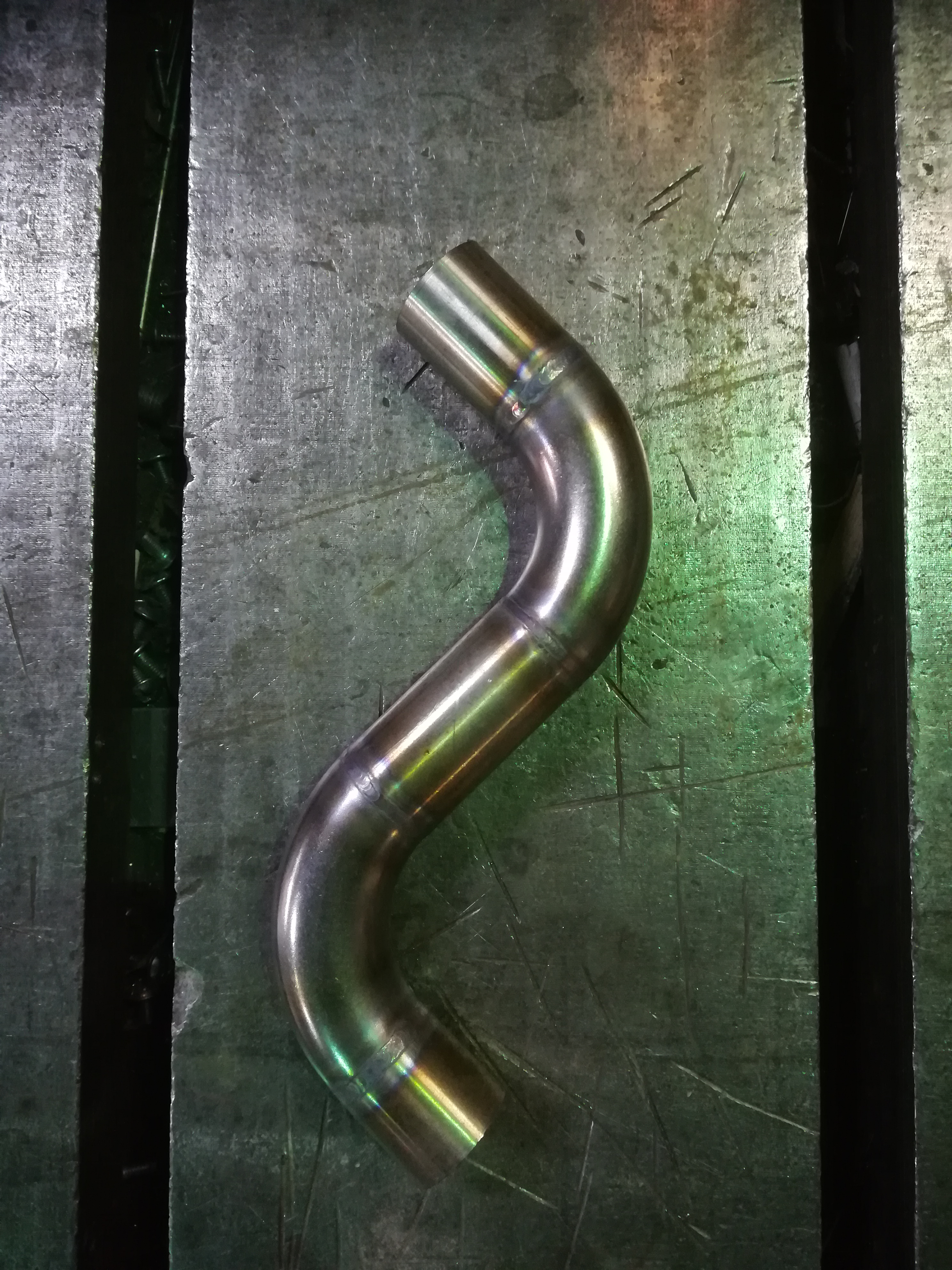

Приветствую. Есть проблема которая требует решения. Дано: рукомойник в туалете и умывальник в ванной. В ньюнсы кто, что, почему и как это сделал вдаваться не буду, потому что сам не знаю чем руководствовались те кто собирал канализацию, хотя вся сантехника имелась в наличии, марки и модели были так же известны, равно как и местоположение оных. В туалете от выхода слива сифона до трубы в стене, по вертикали имеем расхождение около 200мм, сегодня был там по-быстрому, поэтому не замерял. Опускать сифон до уровня выхода из стены владелец не хочет, его этот вариант торчащего сифона не устраивает. Я вижу вариант или самопромывной самодельного сифона из 32 нержавеющей трубы и отводов собранное все на сварке. Второй вариант, сифон у рукомойника на нужной высоте, а до канализации S-образный удлинитель из двух отводов 90° и трубы. Всё нерж, диаметром 32 мм. В ванной та же проблема плюс не совпадение вертикальных осей сифона и выхода канализации около 40мм. Исправление ситуации по вышеописанному сценарию. Изобразил схематически на бумаге и кое что думаю будет понятно по фото. Может существует что то о чем я не знаю, что позволит решить поднятый вопрос? Переделать не особо вариант. Уже лежит плитка на стенах. Вся канализация собрана из 32 трубы, сифоны нерж, точно не помню или Грое или Геберит.

Кто выскажет свое мнение по поводу вот такого вида в будущем? Первое фото ванна, второе туалет

jordan777 написал: Вся канализация собрана из 32 трубы
Соболезную владельцу квартиры, даже если это только умывальники.
jordan777 написал: Кто выскажет свое мнение по поводу вот такого вида в будущем?
Так не нас надо спрашивать, а владельца....
jordan777 написал: Опускать сифон до уровня выхода из стены владелец не хочет, его этот вариант торчащего сифона не устраивает
jordan777 написал: а техническое решение.
есть еще S образные хромированные трубные сифоны у Виега, но на выходе тоже надо будет подколхозить.... примерно так, как вы нарисовали

По поводу 32 трубы, как есть так есть. Не я делал и не он выбирал 32 вместо 40. Владельцу норм. Меня больше интересовал момент, может я что то упускаю, так сказать изобретаю велосипед. Потому как я ни разу ни сантехник и не монтажник. А можете ссылку кинуть на эти S-образные патрубки? На рынке был, никто подобного ничего не предложил, кроме трубчатого сифона. Но там все равно получается высота не приемлемая. А куда применяется 32 канализация? Если не сложно, маленький технические ликбез.
Сообщений: 140229
01.12.2019 в 18:27:54
jordan777 написал: А можете ссылку кинуть на эти S-образные патрубки?
нет таких - только варить, или собирать по частям
jordan777 написал: А куда применяется 32 канализация?
до входа в 40 в стене :) Может - писсуарах, но не уверен. Ну и в специальных - отвод конденсата и тд...

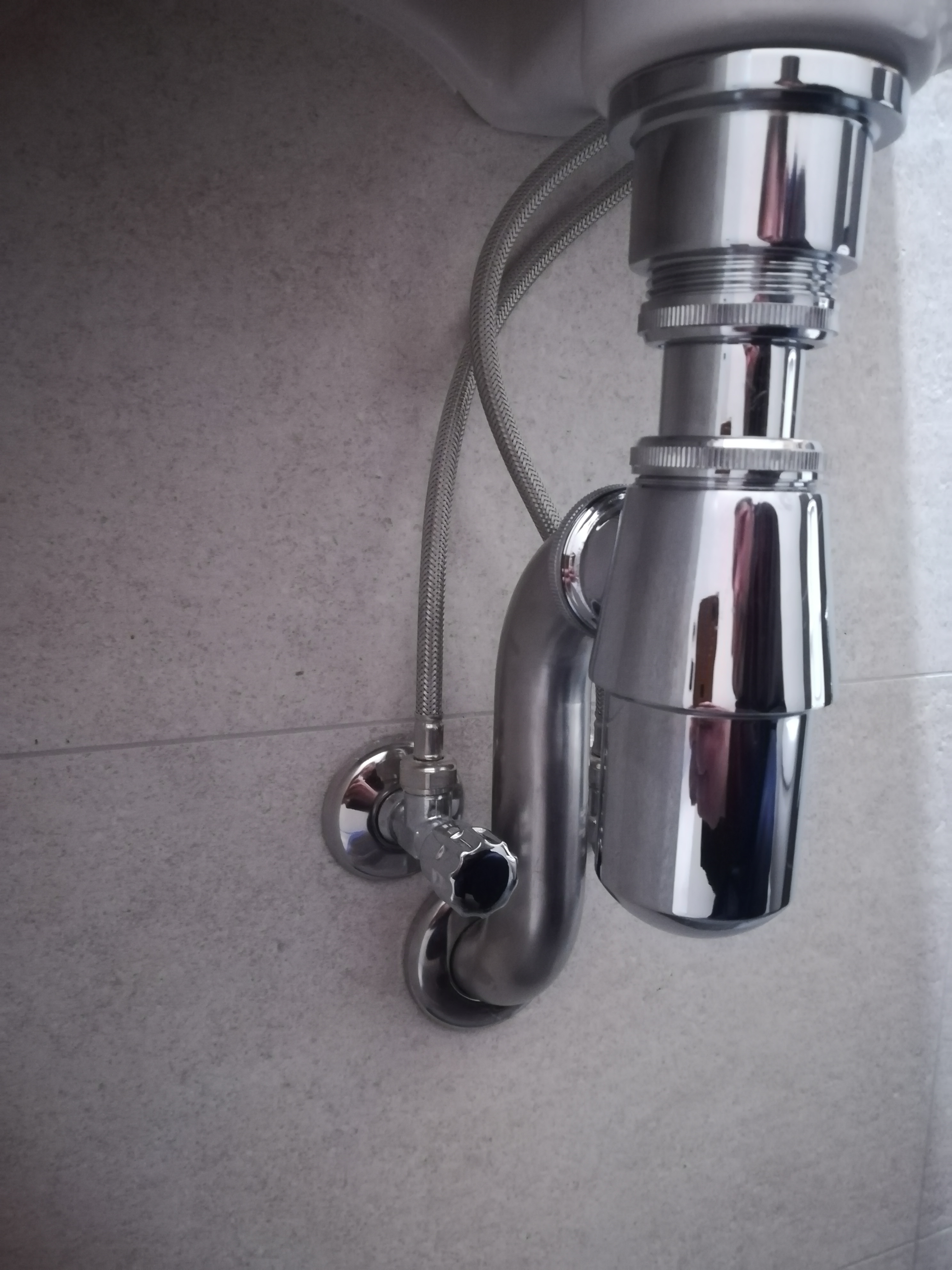

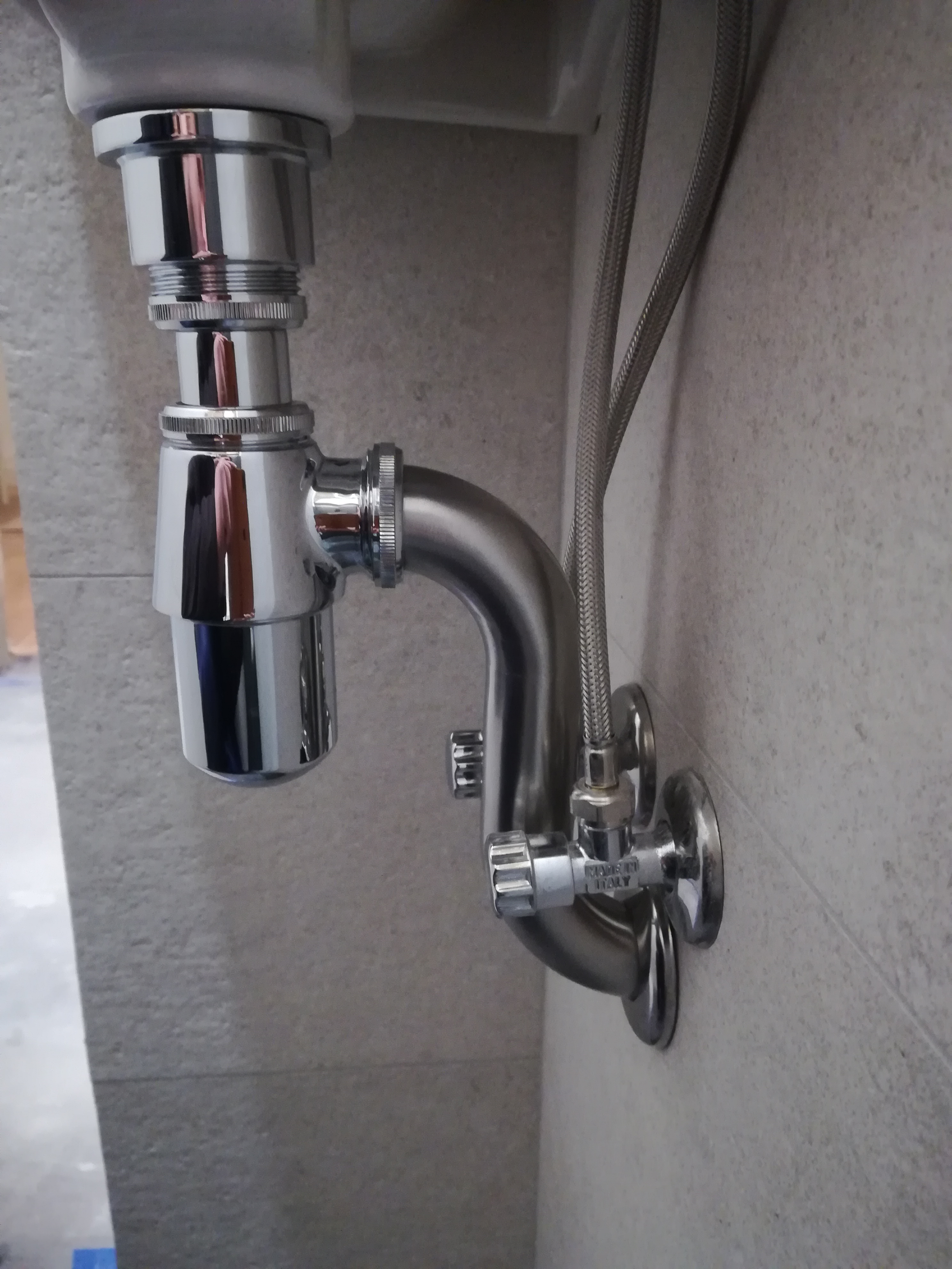

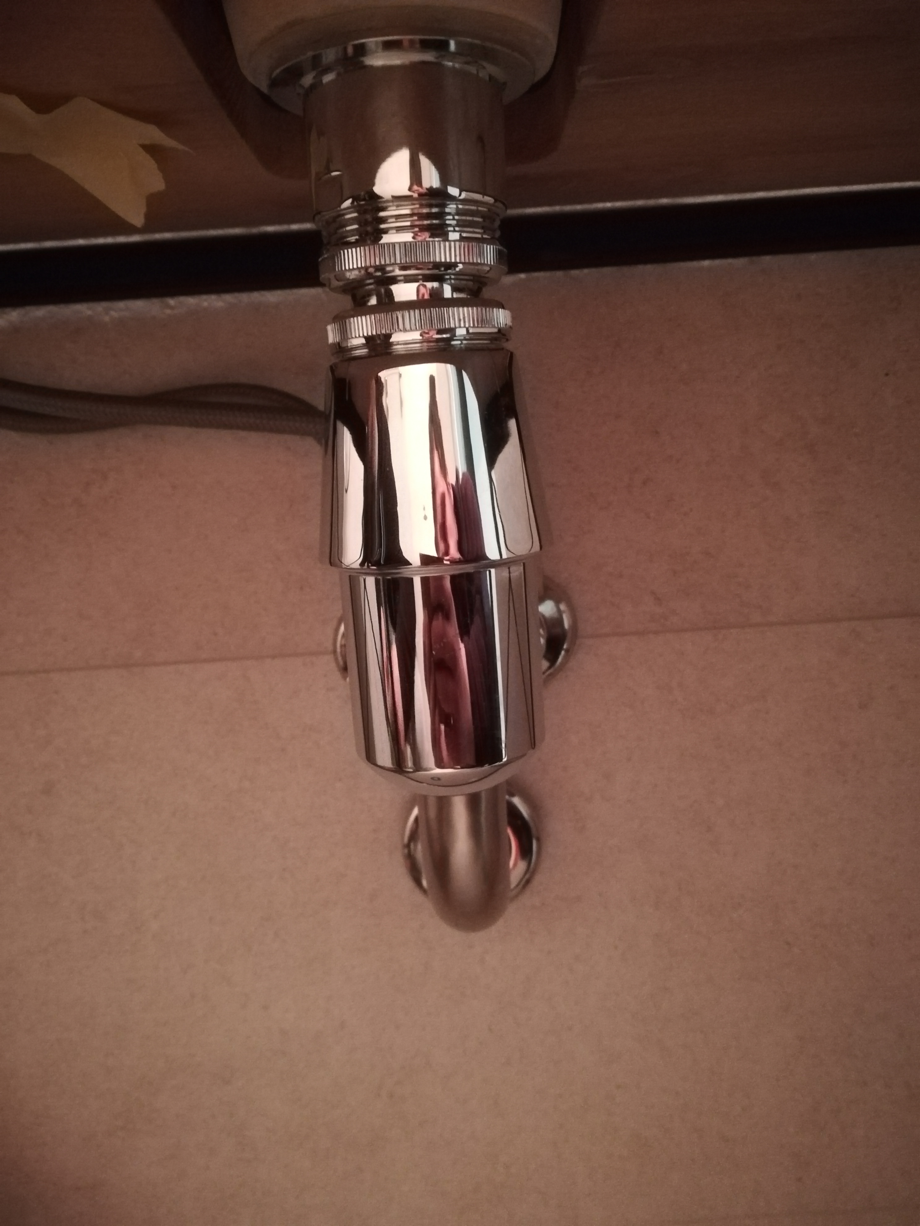

Подведу итог, ремонт в квартире закончился и я смог установить свои поделки. В целом получилось.
3,4 рукомойник в туалете; 5,6 умывальник в ванной.

Жёстко, а так да, короткие сифоны, косяк.
