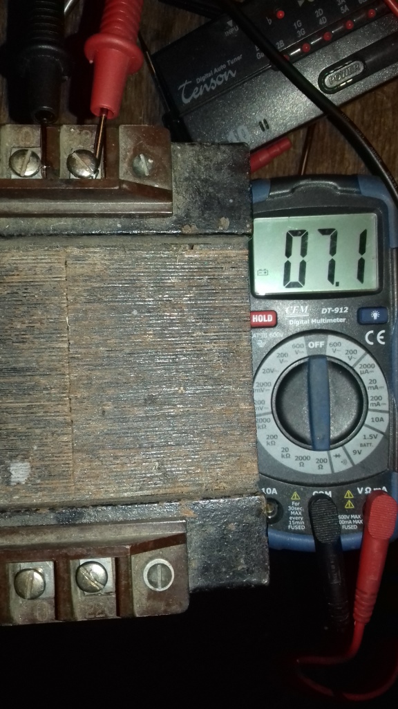

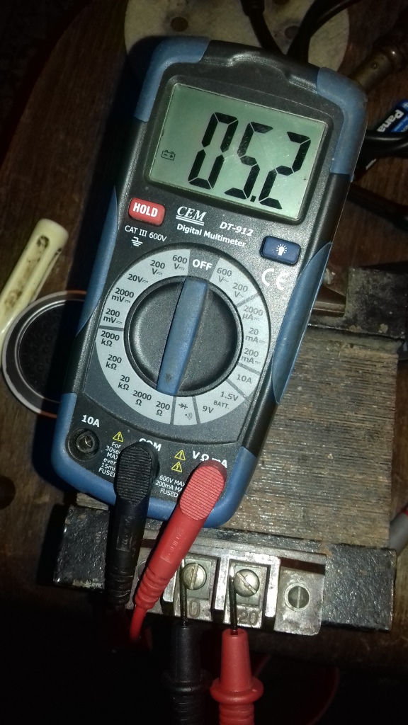

За ранее прошу простить если не по теме,тут начал шлифовать свое мастерство в электрике,посмотрел ютуб,про трансформаторы,у меня под ванной долго стоял трансформатор,большой веса кг3 ,решил прозвонить,Но при замере сопротивления,обе катушки дали одинаковые цифры,стало быть это какой то секретный транс.. или какой то еще? Хотел сделать выпрям. болк под эл.мотор...Транс. самодельный но добротный...

Михусь написал: Но при замере сопротивления,обе катушки дали одинаковые цифры,стало быть это какой то секретный транс.. или какой то еще?
Существуют трансформаторы 220В/220В для гальванической развязки от сети.

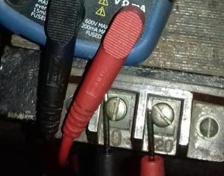

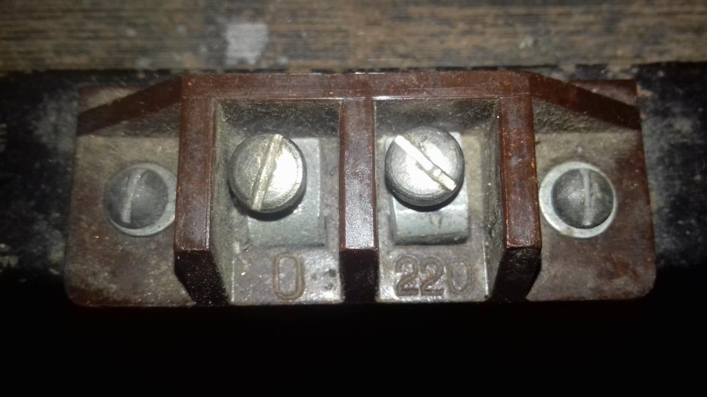

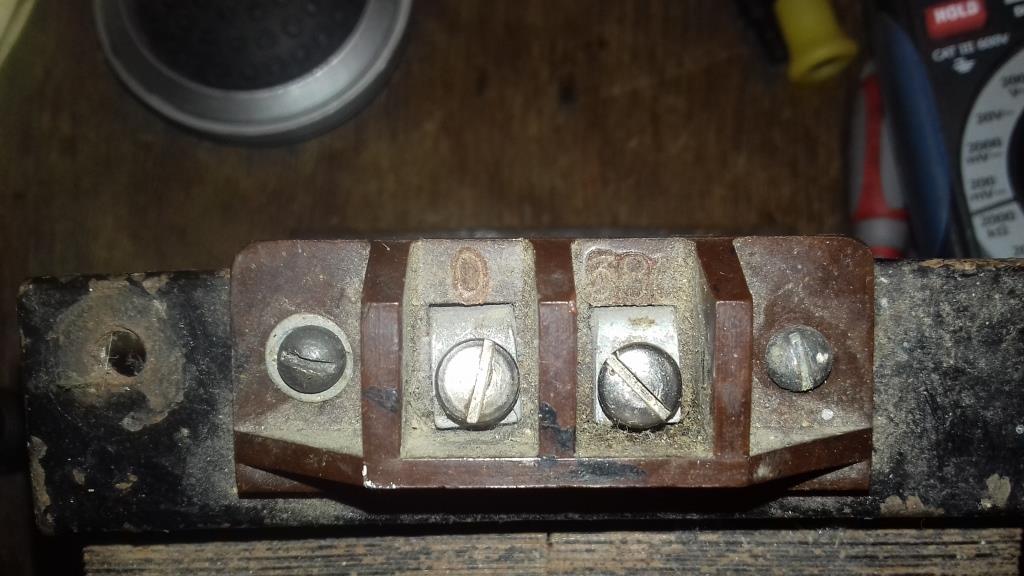

На клеммах есть цифры. Можете крупно снять оба ряда клемм? Одни клеммы видно...
Что на других?

Трансформатор, внешне, похож на ТБС, однако, клеммники, вроде, от ОСМ. А с чего Вы решили, что 5Ω и 7Ω - это одно и тоже? Собственно, для начала, подайте на какую-то пару клемм вольт 20 и посмотрите, что будет. Например, на клеммы 220 подайте 20 - 25В. Если на клеммах 380 Вы получите что-то в районе 40-45В - скорее всего, надписи на клеммниках соответствуют действительности. Напряжение подавайте через какой-то АВ, С6, не меньше. Если будет выбивать при включении, увеличите до С10. По фото трансформатор 100, max 150VA.
