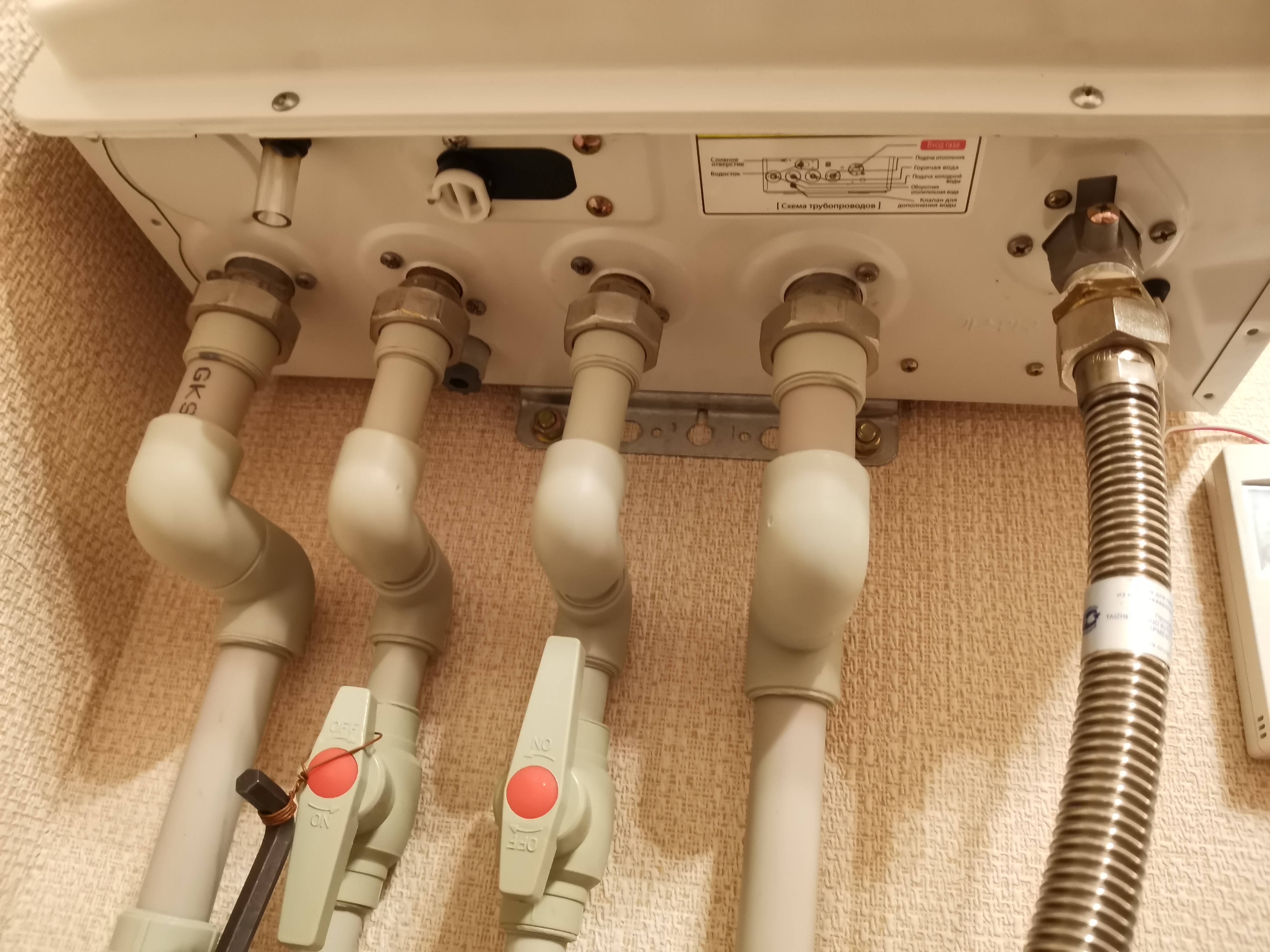

Доброе утро.
Сегодня утром появился звук в косом фильтре обратки, как будто шелест. Отопление индивидуальное, фильтр стоит на обработке, в вертикальной части пробкой вверх. Трубы полипропиленовые. Сами радиаторы не завоздушены — при открытии кранов Маевского вода течёт. Добавка воды была месяц назад, такого не было.
Открутить пробку непонятно как — чем удерживать саму трубу. Перед этим сливать воду — через котёл или можно с кранов Маевского?
Или что вообще делать с этим?

menket написал: Открутить пробку непонятно как
Газовым ключем.
menket написал: чем удерживать саму трубу.
Удерживать не трубу, а сам фильтр. Другим газовым ключем.
menket написал: можно с кранов Маевского?
Можно, но долго...

menket написал: фильтр стоит на обработке, в вертикальной части пробкой вверх.
Перемонтировать после рукожопов - поставить пробкой вниз, или поставить универсальный фильтр - по месту. Погонять систему, прочистить фильтр.
menket написал: Перед этим сливать воду — через котёл или можно с кранов Маевского?
Хрустальный шар запотел - отсюда не видно...

касимов, там корпус фильтра полипропилен. Газовым ключом удерживать — покоцаю, или раздавлю.

BV, фильтр п/п впаян в трубу обратки.
Меня больше беспокоит шелест — не было ничего, и вдруг...

menket, обсуждать без фото не пойми что - бестолковое занятие :killyourselfbywall:

BV, вот изображения:
касимов, вспомнил — у меня есть ремешковый ключ для съёмки масляных фильтров. Он точь-в-точь как ремешковый риджид.
Страшновато лезть — обычно косые фильтры плохо отворачиваются, если их не обслуживали. И пока морозы — если что-то пойдет не так, этот будет очень плохо.
Допустим, слив воды. Солью с котла. Отвинчу фильтр, может там шлам просто плещется. Поставлю с инвертором потока. Далее надо опять заполнить систему водой. Далее выпускать воздух через Маевского.
Правильно?

menket, Весь мусор лежит под фильтром, в горизонтальном участке тройника под ним когда нет потока воды. Когда есть поток, в зависимости от скорости и веса мусора - болтается между фильтром и тройником. Передавайте с форума привет рукожопам :) Фильтр не только надо открыть, но еще и мощным потоком воды выдуть мусор наверх. Напор подавать в подачу, чтобы из двух встречных труб обратки шел поток наверх. Второй вариант - слить воду и пытаться достать мусор пылесосом и тонкой трубкой. Ну и да - фильтр вырезать и ставить универсальный от Валтек...

BV, понятно. Закрыть кран обратки на входе в котёл, и начать заполнение системы водой. Но т.к. пробка косого фильтра будет открыта, то вода будет выходить из него. Поэтому чтобы не было красивого фонтана, вкрутить туда переходник на шланг.
Осталось определить, есть ли вообще такие переходники на шланг (со штуцером), и какого размера ставить сетку инвертора.
Перепаять я не возьмусь. У меня ни инструмента нет, хотя можно взять, ни, что основное, опыта.
