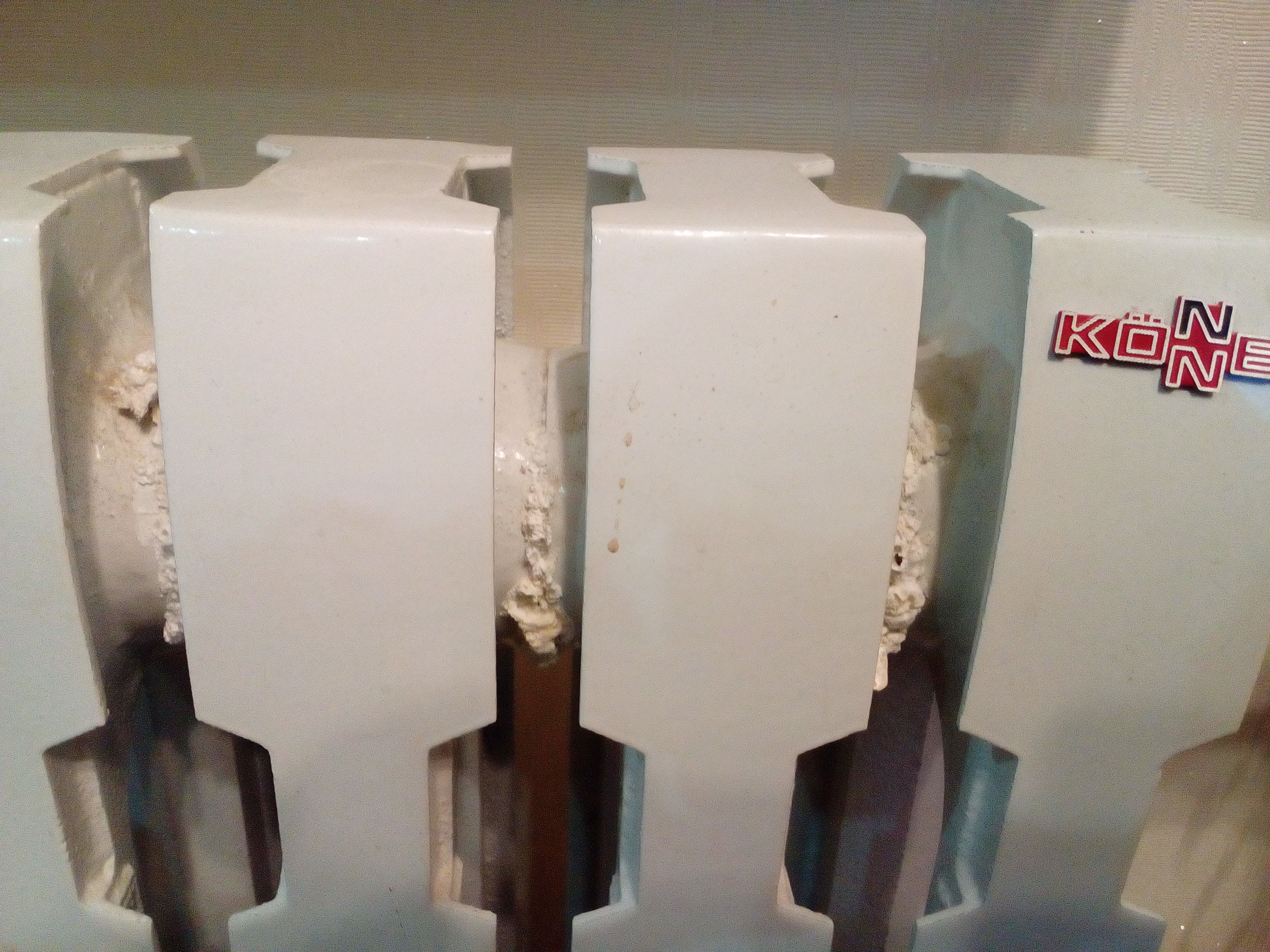

Повелся 5 лет назад на китайский чугун, купил батарею Konner, летом (и немного до этого) начала обрастать на месте всех стыков наростами. Что делать, есть ли возможность как то реанимировать? или снять и в металлолом? Потому как скоро морозы, хотелось бы на кухне включить отопление :) Подобные наросты не только между секций, но и на торцевых пробках (или как они правильно называются)

verhov, раскручивать весь радиатор и менять ВСЕ уплотнения... Может дешевле новый купить?

BV, Да сам к этому склоняюсь. Задам ка вопрос в 100500 раз, какой, многоэтажка, своя крышная кательная, воду не сливаю (вроде бы все время есть, жидкость какая то черная и вонючая), вода в регионе жесткая :(

verhov, да хоть панельный....
но сначала спросите местных сант - сколько будет стоит перебрать ваш чугуний

Не, какой имелось ввиду бимиталл и марку :) Сомневаюсь, что они будут перебирать... хороший уволился (трезвый) ходят 2 забулдыги :(

verhov написал: начала обрастать на месте всех стыков наростами...наросты не только между секций, но и на торцевых пробках
Уплотнения приказали долго жить. Лучше менять батареи полностью.

verhov, рифар монолит

Спасибо, посмотрю какое расстояние между секциями, что бы старые крепления использовать, и не пересверливать. Хотя на маркете, что то ругают, типа текут у кого то.

verhov, уже выкладывали текущий монолит, в соседней ветке, оказалось подключён к гвс, что неудивительно, но обыватель не вкурсе что течёт по трубам отопления и водоснабжения, для них везде вода. К монолиту добавлю Рифар Супремо. А межосевое у всего биметалла одинаковое-8см, поэтому выбора у вас особо нет, эти 2 модели, у них протечек между секциями не будет никогда

:( у меня 6,4 см. пересверливать не очень хочется хотя обрывки обоев где то есть.
