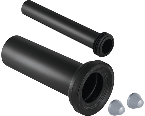

Есть необходимость повесить инсталляцию на пеноблочную стену 100мм+30мм штукатурка и плитка. Рама инсталляции будет находиться за перегородкой в кладовке. Есть возможность закрепить инсталляцию на шпильки-уголки 1метр к противоположной стене кладовки. Можно ли так вообше сделать не выдалбливая дырку в перегородке под инсталляцию? Есть ли такие длинные кнопки, чтобы доставали на 13см?

Ivan.Shu, Можно!
GROHE инсталляцию (в базе кнопка с пневмоприводом, вынос удлиняется трубкой от системы мед. капельницы ),или инст. другого производителя, но с возможностью дист. управления (сенсор. эл.,педаль, фейс ID, и т.д. за доп. плату),докупите удлинённый комплект подсоединения (слив, смыв с манжетами );
монтируете на пол за стену, распираете шпильками.
ссылко
Пользуетесь. Радуетесь ! :)

KNOOP, Ну, да только нужно ещё в плитке+ штукатурка+ пеноблок 100 мм. Нарезать технологических отверстий под кнопку, налив, слив унитаза и шпильки крепления чаши.

KNOOP написал: Ivan.Shu, Можно!
ссылко
KNOOP, Спасибо огромное! Попробую такую комбинацию!

Ivan.Shu, В Вашей ситуации, было бы неплохо увидеть план помещений (кладовки и с/у) с расположением стояка канальи относительно места монтажа горшка и типа стены напротив в кладовке.
Возможен вариант обойтись вообще без монтажа всей рамы инсталляции, чтобы шпильки сквозь кладовку на высоте 1200 не убивали жизненное пространство !
Возможно обойтись максимум одной шпилькой на высоте MAX. 275 мм от пола, или вообще без шпильки!
Бачок и отдельно кнопку можно утащить в любое удобное место!
Загляните в ЛС
