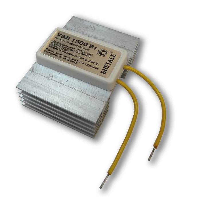

А если про ток - то и у ЛН, и ЛЕД - пусковые токи достаточно приличные.
У лампы накаливания Пусковой ток в 10-15 раз выше рабочего У светодиодов пускового тока нету вообще, если не считать махонький конденсатор в драйвере.
Лет 20 назад были особо популярны пусковые устройства для галогенных ламп. Устройство запускалось сильным пусковым током лампы накаливания. Светодиодные лампы включенные через такие устройства слегка подсвечиваются, но не горят так как у них нету пускового тока.
Если устройство относительно маломощное то устройство запускается, но не выходит на рабочий режим и гаснет. Светодиодная лампа в этом случае моргает.
Поищите может где у вас стоит такая байда :flirt

Aтос, Вы хоть свою вторую ссылку до конца дочитали? И с маленьким конденсатором приходится считаться.... и особенно когда их становится много. http://www.germany-electric.ru/427

Случаев когда светодиодные лампы включались нормально,
через пусковые устройства, я лично не встречал, а вот случай описанный ТС встречаю регулярно.
Сообщений: 140065
12.12.2019 в 09:47:13
Aтос, возможно. Но вопрос - кому пришло в голову ставить это устройство на лампу с патроном Е27 и еще и прятать его? Если это так - то оно должно быть в подрозетнике выключателя, или в корпусе светильника.

BV написал: вопрос - кому пришло в голову ставить это устройство на лампу с патроном Е27 и еще и прятать его?
Обычная практика, считается что плавно разогреваемая лампа дольше работает и не перегорает. Ну и эстетика плавного включения, когда не сразу на всю мощь бьёт в глаза, а так сказать даёт глазам привыкнуть плавно набирая полную мощность.
BV написал: Если это так - то оно должно быть в подрозетнике выключателя, или в корпусе светильника.
Это может быть где угодно.
BV написал: протрите спиртом,
это еще зачем?
Это в глотку, что бы расслабиться и в спокойном состоянии во всём разобраться.
Slayer_bk написал: 100 Вт. лампа накаливания светит нормально.
Так разгорается сразу или с задержкой и плавным набором яркости?
Slayer_bk написал: когда включаю светодиодную лампу. Она на мгновение вспыхивает ярко, а потом начинает светить тускло.
Как вариант попробовать туда вставить так называемую ДИММИРУЕМУЮ диодную лампу. В качестве плана Б, оставить там ЛН и не мучиться с СД, т.к. свет там горит не постоянно, то в общем расходе будет не очень много.
