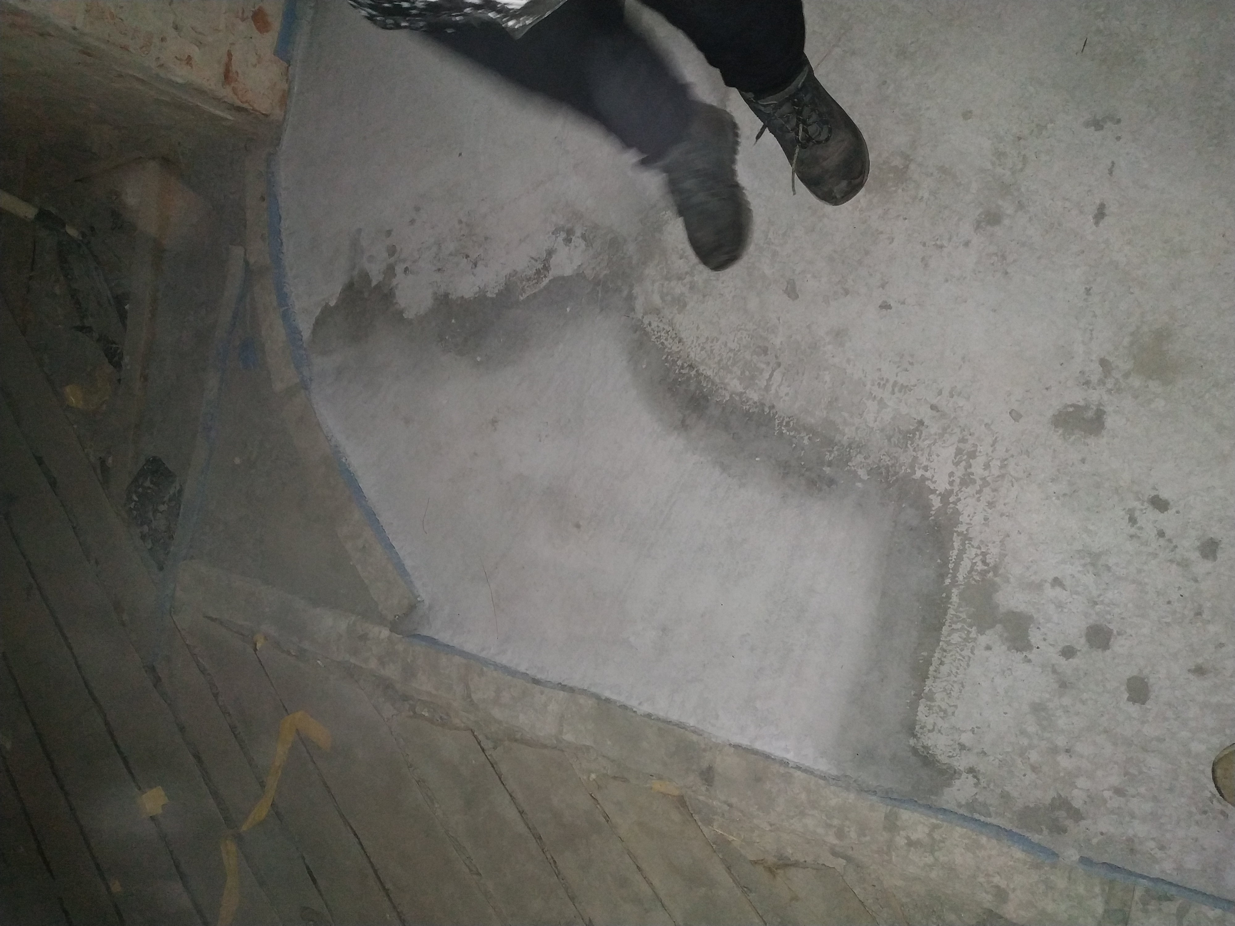

На фото вы можете увидеть небольшой обособленный участок. Сегодня обнаружил что когда по нему ходишь, то слегка ощущается движение внутри вверх вниз. Даже не знаю почему он забухтел, заливал его днём позже, хотя некоторые другие тоже и с ними все нормально.
Как правильно поступить теперь? Ломать его и делать заново? А в процессе перфорирования не наврежу ли я остальной стяжке? Прошло около месяца с момента заливки. Покрытие планируется керамогранит

FeranD написал: Ломать его и делать заново?
да Остальные вопросы - Ваши способности и аккуратность - неизвестны, и остальное - Вам лично видней...
