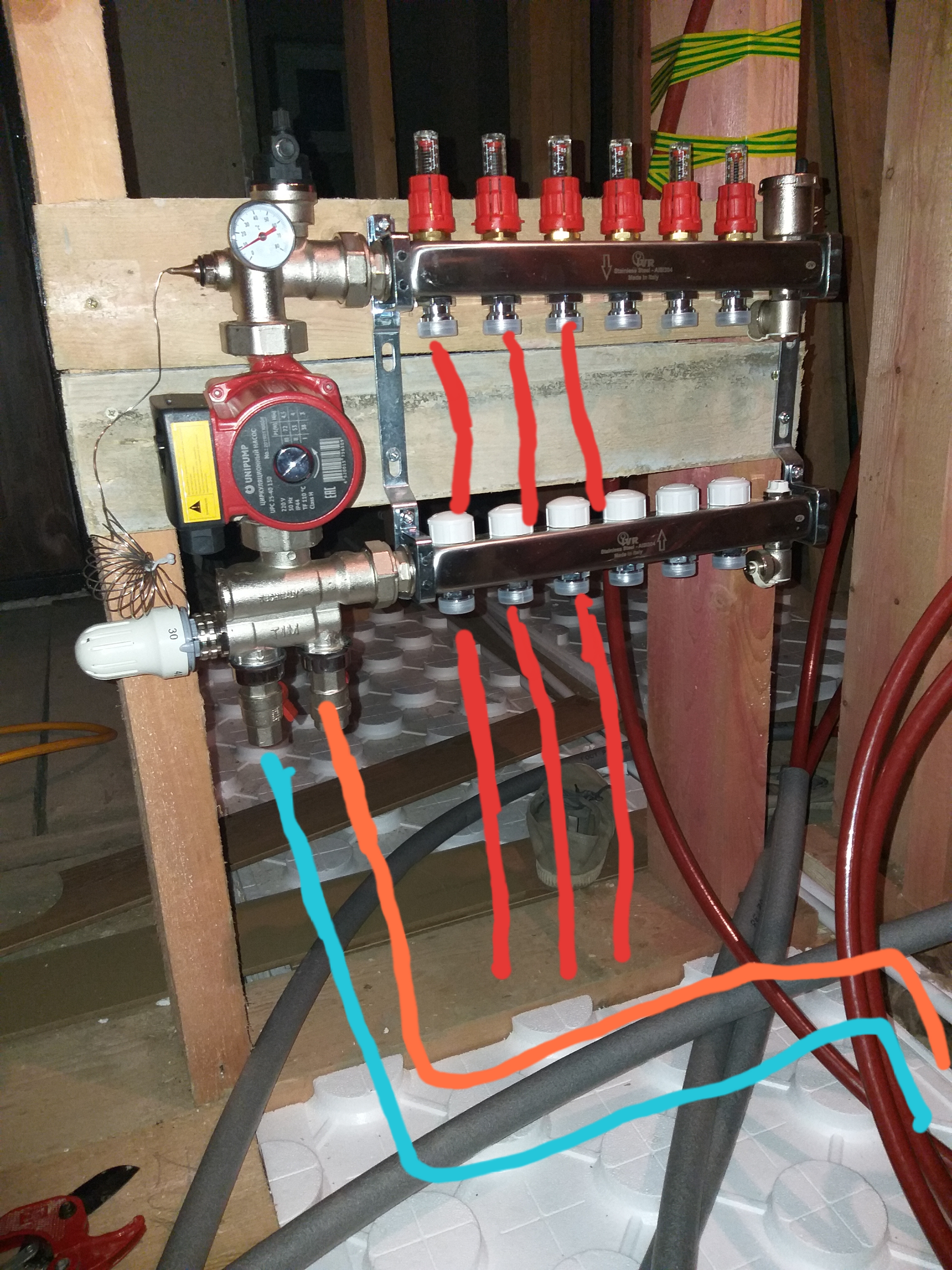

Всем привет!  Вопрос такой... Собрал систему ТП, запустил и...ничего. Сперва опрессовочным, ручным насосом прокачал систему (каждый контур отдельно), типа выгнал воздух. Потом запустил. Котел нагрелся, включился циркуляционный насос, но...не гоняет по кругу жидкость. Прокачиваю систему ручным насосом, всё греется, течет. Включаю автоматику...ничего. Первая мысль, после воздушной пробки, слабый насос. Но оставляю один контур, уж с одним то насос по-любому должен справиться, но нет, тишина, хотя насос крутит на полную. Какие мысли есть, местные жители? Спасибо за ответы!

Анатоль75, какие могут быть мыслм, не видя ничего!?

dmitrovski, фото есть только начального этапа. Если будет мало,сделаю позже

Анатоль75, Нужна схема.

Rumato, схема чего? Котёл- смесительный узел?

Анатоль75, Схема всего отопления.

Rumato, да схема не хитрая: от котла к НСУ- коллектор тёплого пола (три контура) и на обратку. Больше нет ничего...

Всё, разобрался! Нужен был второй насос,на котельный контур!
