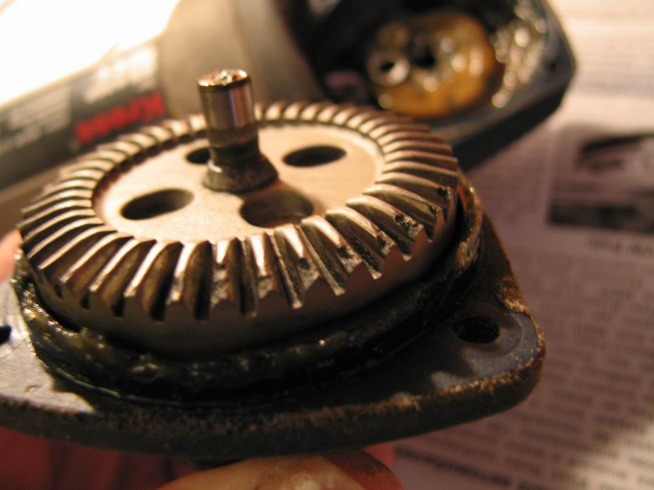

Незнаю, как Кресс 1400 Вт: пользуюсь Кресс 800 Вт модель WS 6380 -конструкция отстойная: высокая вибрация и уровень шума ,неудобный выключатель. Шестерни сделаны методом литья (без обработки резанием),вершины зубцов выкрашиваются (диск не закусывало),обнажая весма крупную для обычной стали кристалическую структуру,причем процесс этот прогресирует.

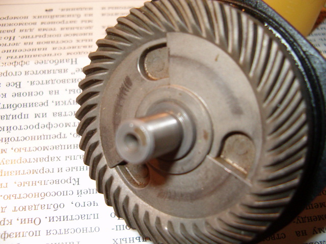

Для сравнения шестерня УШМ Атлас Копко 98 года ,ей отпилено в раз 10 больше чем Крессом ,но износа (видимого на глаз) нет.
Атлас это- черный Бумер,блин... :-)

Во те и на.х :(! Кресс, оказывается г-цо... Однако !? У Спарки 850 (125мм)шестерни один в один с Вашим Крессом (методом литья, прямозубые) - но за два года ничего не вакрашивалось (видно лишь легкие потертости на зубьях - вроде как только прошла "обкатку")... Да уж, что-то неладное в Датском королевстве... :(?
