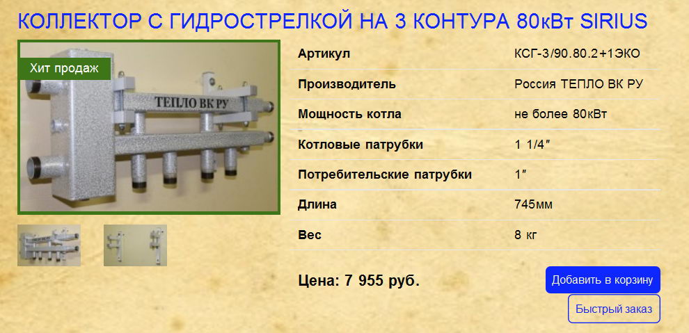

18.12.2019 в 13:08:13
WhiteWhale написал: Хочу установить сервоприводы на коллектор и раскидать термостаты по комнатам. Возник вопрос: что будет если все сервоприводы закроются? Как в таком случае будет работать котел? Ему ведь плохо станет.
Котлу плохо не станет, если в насосно-смесительной группе водяных теплых полов вы примените насос с частотным регулирование мощности. Который в режиме dP будет автоматически подддерживать перепад давлений заданных на лицевой панели насоса, например 2,8 м.в.ст.
А также распределите перепад давления между радиаторной частью отопления и водяными теплыми полами посредством ручных балансировочных клапанов, или что обычно обходится дешевле - посредством применения ГР с уже приваренной коллекторной группой. Что производится рассчётом напоров насосов во вторичном контуре ГР, а также в первичном контуре ГР
Также напомню рекомендации СНИП и СП, о том, что доли мощности ВТП не должны превышать 50% от общих теплопотерь помещения, если зоны ВТП не оборудованы автоматикой с сервопирводами.
