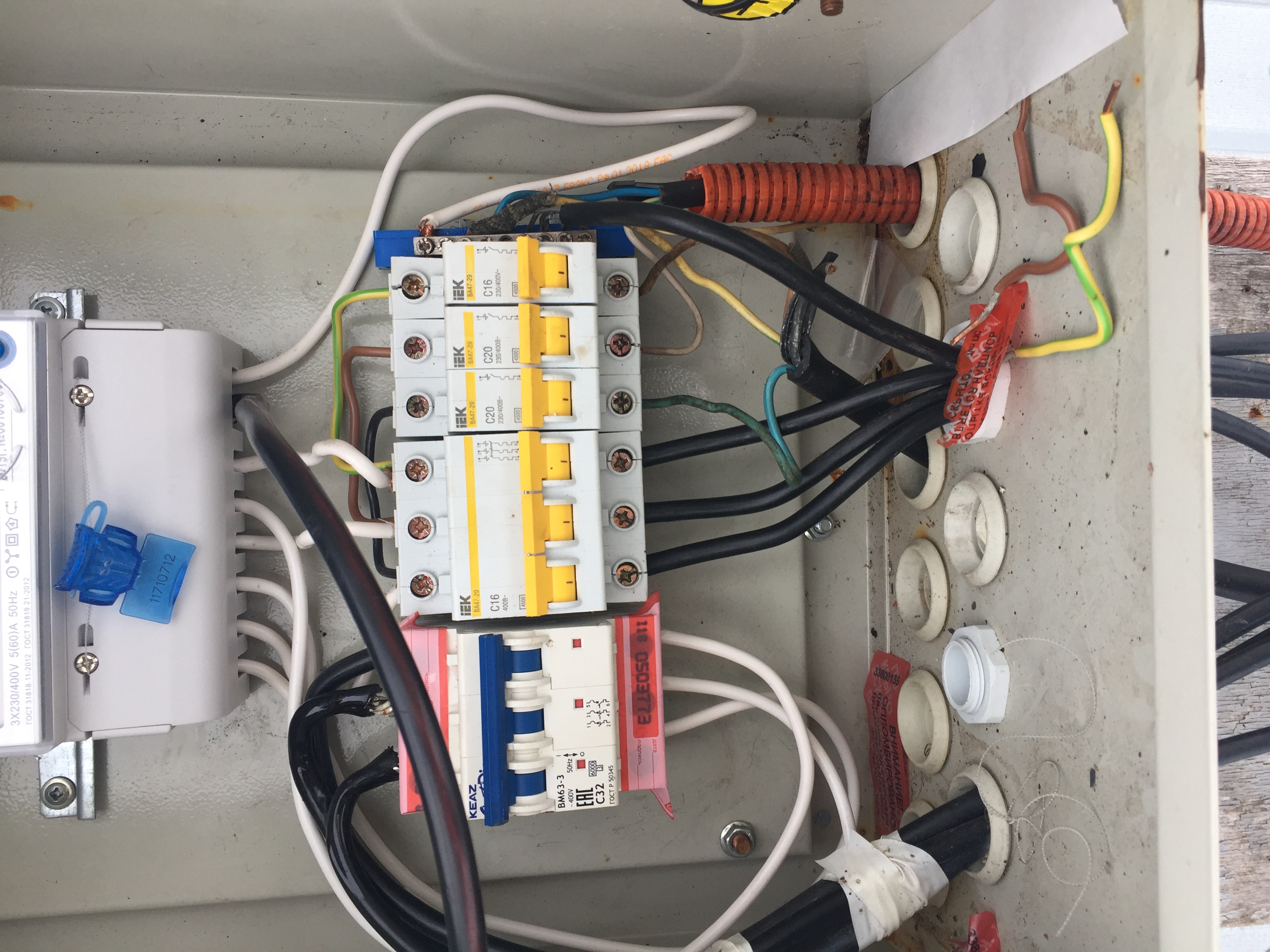

Напряжение проседает до 150-160В при включении нагрузки типа утюга, СВЧ-печи и т. д. Замер на автоматах показал, что это проблема не на стороне поставщика, а в именно в доме. СИП приходит со столба на уличный щит, оттуда идет уже в дом. Прошу советов, чтобы разобраться с этим. Правильно ли стоит автомат вводной на 32А, если выделено на дом 15кВт

jacob8880 написал: Правильно ли стоит автомат вводной на 32А, если выделено на дом 15кВт
Нет. А так, скорее всего, проблема в качестве затяжки контактов АВ. Уличный щит, конечно же, исполнен совершенно похабно...
MaSeVi, Это я еще в доме не сфотографировал. Далее как видите стоит 16А, с которого и идет на дом, а в доме еще вводной на 32А

jacob8880 написал: Далее как видите стоит 16А
Д.б. 25А. А 3 автомата после С16 - это что?

jacob8880 написал: Напряжение проседает до 150-160В при включении нагрузки типа утюга, СВЧ-печи и т. д. Замер на автоматах показал, что это проблема не на стороне поставщика, а в именно в доме. СИП приходит со столба на уличный щит, оттуда идет уже в дом. Прошу советов, чтобы разобраться с этим. Правильно ли стоит автомат вводной на 32А, если выделено на дом 15кВт
jacob8880, вам бы ваш этот "ящик на заборе" перебрать заново... не удивлюсь, если вы потянете за черный проводочек :), входящий в счетчик, а он и выскочит (но так делать не нужно без отключения вводного автомата (ВА), а то получите в доме не 150в в розетках, а 400)

MaSeVi написал:
MaSeVi,
Это на скважину и на подсобное помещение типа сарая

ZooZoo написал:
ZooZoo, Так уже было да, выгорел ноль на счетчике, получил эти самые 380 на компьютер и пару датчиков сгорело. Счетчик заменили, поэтому теперь ноль хорошо затянут.

jacob8880, Чьи пломбы на вводном АВ и счётчике ? Хочется огреть дубиной тех кто это непотребство пломбировал.
jacob8880, А на шинке , пробовали протянуть ?

dokar написал: jacob8880, Чьи пломбы на вводном АВ и счётчике ? Хочется огреть дубиной тех кто это непотребство пломбировал.
dokar, Наш уважаемый энергосбыт, 1.5 месяца шли пломбировать

dokar, Мне совсем не нравится как СИП подключен, что на шинку, что к автоматам, но затянул и на шинке
