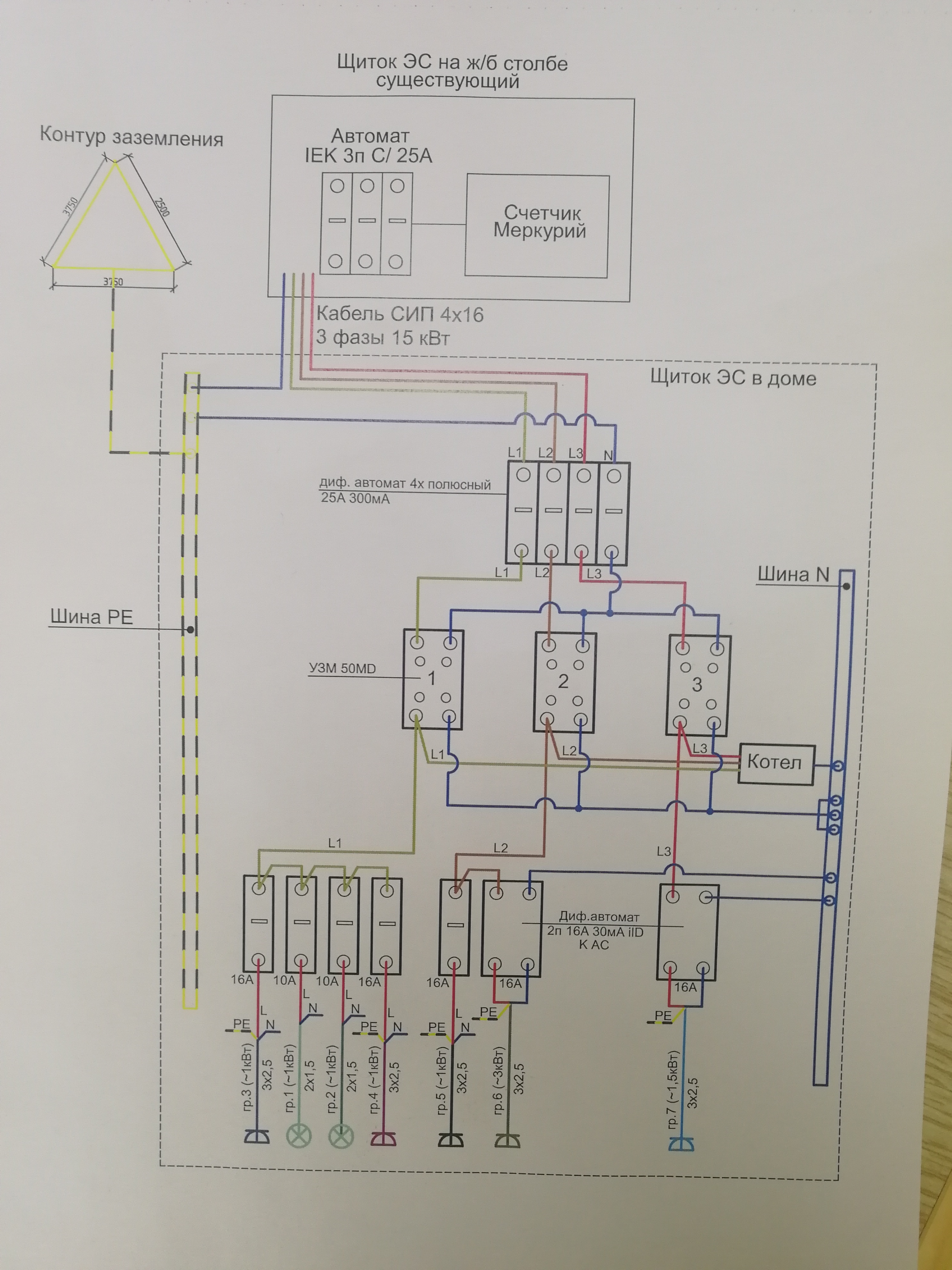

Здравствуйте, планирую делать электрику в доме, набросал схему, которую хочу реализовать, хотел бы попросить опытных специалистов дать рекомендации, замечания, предложения.

senia555, УЗМ замените. Ставьте УЗО...

MaSeVi, вместо или дополнительно к узм на каждую фазу узо?

senia555 написал: MaSeVi, вместо или дополнительно к узм на каждую фазу узо?
senia555, УЗМ заменить на другое реле. Поставить на каждую фазу по УЗО...

MaSeVi, Зачем на трефазном котле 3 однофазных УЗО ? И спокойно бы поставил одномодуьное реле напряжения только на управляющую фазу.
dokar, На это я не обратил внимание - смотрю на смартфоне))

senia555, у котла я так понимаю ноль на корпусе?

MaSeVi, почему вместо узм узо? группы кухни и ванной будут защищены дифф. автоматами. На обычных автоматах мелочь это свет, телевизоры, зарядка тел.и т.д.

senia555 написал: MaSeVi, почему вместо узм узо? группы кухни и ванной будут защищены дифф. автоматами. На обычных автоматах мелочь это свет, телевизоры, зарядка тел.и т.д.
senia555, Не вместо, а вместе, только реле заменить на другое...

юра Т, котел просто обозначен, что он будет электрический и 3х фазный, как будет подключен пока неясно буду смотреть инструкцию к нему. Пока интересует только щиток и заземление, как выполнено.

MaSeVi,у реле напряжения же функционал намного хуже чем у УЗМ-50MD. Какие от этой перестановки плюсы?
