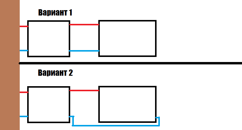

Добрый вечер!
Требуется помощь в таком вопросе.На кухне имеется радиатор отопления 4 секции,находится он почти в углу,слева от окна.Окно по центру кухни,под ним был так называемый "хрущевский холодильник".Предыдущим собственником он был демонтирован,осталась ниша.От неё идёт холод и радиатор 4 секции не справляется с обогревом кухни. Появилась мысль установить в нишу радиатор отопления 6-8 секций.Сам стояк отопления находится в зале,от него через стену идут две горизонтальные ПВХ трубы,которые проходят через стену и запитывают радиатор. Собственно вопрос,какой тип подключения лучше выбрать в таком случае?Я предполагаю 2 варианта. Первый вариант конечно проще в реализации.Может быть есть какие-нибудь еще варианты подпитки радиатора? Не будет ли радиатор в нише холодным из-за удаления от стояка отопления вкупе с углом ПВХ трубы для подвода в нишу?

Обе схемы неправильные.

Inch1964 написал: Обе схемы неправильные.
Inch1964, предполагаю,что могут быть еще варианты.Какой предложите Вы?

vlad.streltsov, система однотрубная или двухтрубная?

Inch1964 написал: vlad.streltsov, система однотрубная или двухтрубная?
Inch1964, однотрубная. Вот на фото труба которая в зале,направо от неё через стену идёт на кухню.
