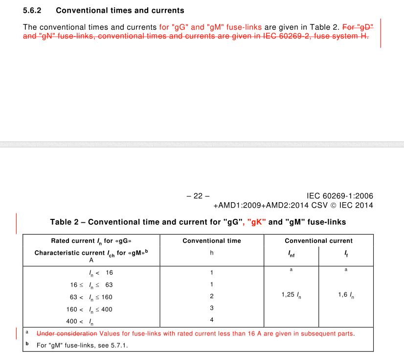

СтранникXXI написал: Вот именно, что в ГОСТ 20269-1-2016 года до 16А "включительно" , а в ГОСТ 31196.2.1-2012 "меньше" 16А. Куда делись 16А как таковые? И там, и там речь про qG. Возможно, косяк перевода.
Они уже даже передрать правильно не умеют :swoon Вот оригинал
Так и подумалось.
