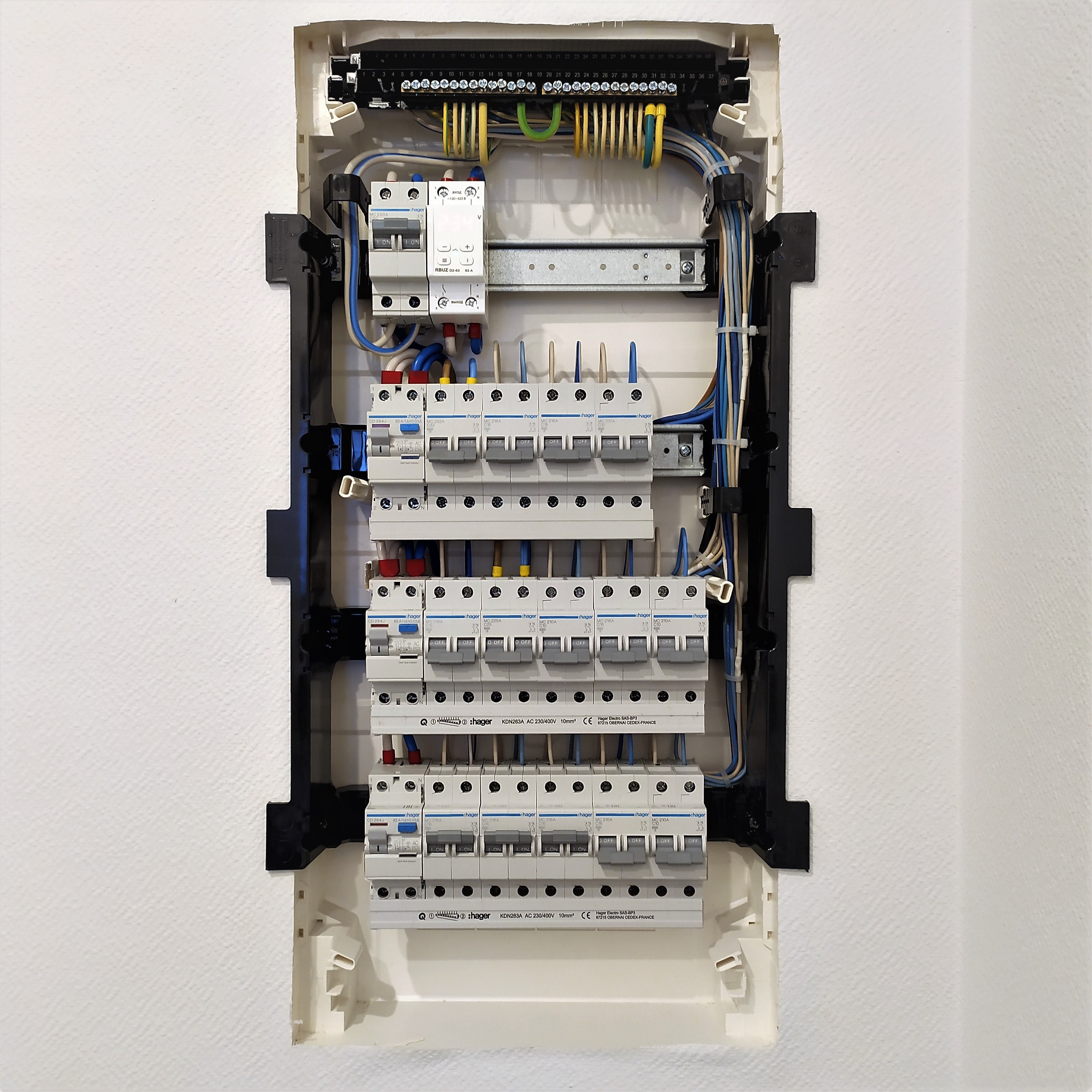

Ещё зачем-то и двухполюсные. Это второй щиток,поэтому тут нет вводного ВА. В первом стоит УЗО (УЗО первым)+автомат (вторым) на газовый котел, диф на резервный электрокотел, да пара однополюсных на свет в коридоре и в подвале,да на уличную розетку
Neelectrik2020, как не себе делаете, чесслово.
Radio,
Простите,сударь,не электрик я. Первый щиток,который упоминается в тексте,делал не я в 100% всего объема. Можно как для пианиста чуть подробнее,чем в трёх словах? Если не затруднит, конечно. В любом случае благодарен
Вот так выглядит первый щиток Ввод, УЗО+ВА на газовый котел (по совету Serpigh поменяю местами УЗО и автомат,чтоб он шел первым по ходу тока),электрокотел,свет коридор,подвал, уличная розетка
Neelectrik2020, ну что тут сказать?
В принципе, так, конечно, тоже можно, но, как я заметил выше, очень похоже на "как не себе". Смотрите...
Neelectrik2020 написал: Волею случая образовалось у меня новое УЗО от Легранда на 40А.
... а волею другого случая - еще что-то от екф, иек ну и прочий сборный мусор.
Зачем в таком деле полагаться на случай? Чем тулить узо к стиралке, разве не лучше и логичнее сделать всё комплексно, целенаправленно, собственным волевым решением? Разработать оптимальную для вашего дома схему и воплотить её, используя нормальные комплектующие одной линейки одного бренда. Чтобы это не только как-то работало, но и по-человечески выглядело тоже.
Вот, к примеру, один и тот же щиток двухкомнатной квартиры. В одном и том же месте. Только на первом фото его сделали случайные люди случайным образом, а на втором он уже в окончательном варианте, после полной переделки.
Разве не заслуживает уважение к собственному дому и к самому себе каких-то небольших затрат, а не только мусора с помойки? :)

Radio,
Абалдеть (я про разницу в фото). Есть куда стремиться. И за советы большое спасибо!
