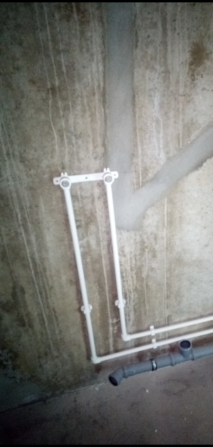

Здравствуйте! Можно ли спрятать вертикальный подвод к смесителю в стене? Дом панельный, только вертикальная штроба или это черевато какими либо последствиями? Спасибо за ответы!

Дмитрий2005 написал: Можно ли спрятать вертикальный подвод к смесителю в стене?
Можно. Но лучше не из ППР данный участок выполнять.

strider1978, а из чего??

Бюджетно - из металлопластика под пресс.

Дмитрий2005, уберите прямую крестовину на канализационной трубе. Там должна быть крестовина 45 градусов.

bc----, здравствуйте! Вы имеете ввиду тройник посередине?? А что он даст?? Извиняюсь но я в этом новичок!!

Дмитрий2005 написал: А что он даст?
Да ничего. 45 в лежаке есть смысл ставить или при глухой заделке, а тут при открытой подаче сверху 90 компактнее.

Дмитрий2005 написал: bc----, здравствуйте! Вы имеете ввиду тройник посередине?? А что он даст?? Извиняюсь но я в этом новичок!!
Дмитрий2005, когда слив происходит в тройник 45 градусов, вода "с разгона" улетает дальше в стояк. Когда вода сливается в тройник 90 градусов, она растекается вокруг и некоторое время стоит на месте. В это время оттуда куча разной дряни оседает на стенках. Через годик-другой забьет трубу наглухо.

strider1978 написал: Но лучше не из ППР данный участок выполнять.
Чем плох?
bc---- написал: уберите прямую крестовину на канализационной трубе. Там должна быть крестовина 45 градусов.
Да, условия для этого идеальны.

jekasus написал: Чем плох?
Всё равно же переделывать, или как Джамщуты, поддолбим поглубже, подогнём, притянем подвесом, заляпаем пеной...
Достаточно один раз столкнуться с лопнувшей водорозеткой, чтобы не замуровывать ППР. Ну и качество последнего год от года всё хуже.
