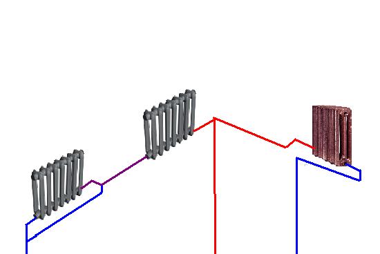

Последний этаж в хрущевке, угловая квартира. При выполнении капремонта отопления, радиаторы подключили таким образом. Изначально и была одна подача и 2 обратки. Схема подключения сомнительная и значительный перепад температуры между верхом и низом радиаторов это подтверждает. Отсекающих кранов при этом тоже не поставили, мотивировав это тем, что на последнем этаже происходит закольцовка системы. Как в принципе правильно выполнить подключение помимо диагонального? Где байпасы разместить?

Existance написал: При выполнении капремонта отопления, радиаторы подключили таким образом.
Сожалею Вам в том, что сделали по бездумному проекту.
Existance написал: Схема подключения сомнительная
Мягко говоря!
Existance написал: Отсекающих кранов при этом тоже не поставили, мотивировав это тем, что на последнем этаже происходит закольцовка системы
Плохому танцору, всегда что-то мешает между ног.
Existance написал: Как в принципе правильно выполнить подключение помимо диагонального? Где байпасы разместить?
Недостаточно информации для профессионального ответа профессионального проектировщика ОВ. Выложили бы схемы ОВ всего дома - тогда был бы другой разговора.
А на уровне Гоголя: "А доедет ли то колесо?" - мыслят только санты, но не проектировщики.

Existance написал: Изначально и была одна подача и 2 обратки.
Возможно, в вашем доме применен Т-образный стояк. Но нет никакого интереса разгадывать ребусы. Идите в свое УК и там предъявляйте ваши претензии. А здесь народ нет смысла распрашивать. Потому, что проектировщики ОВ промолчат, а "кудесники" из ЖЭК напишут вредоносную околесицу. Вы что-бы предпочли? :D
