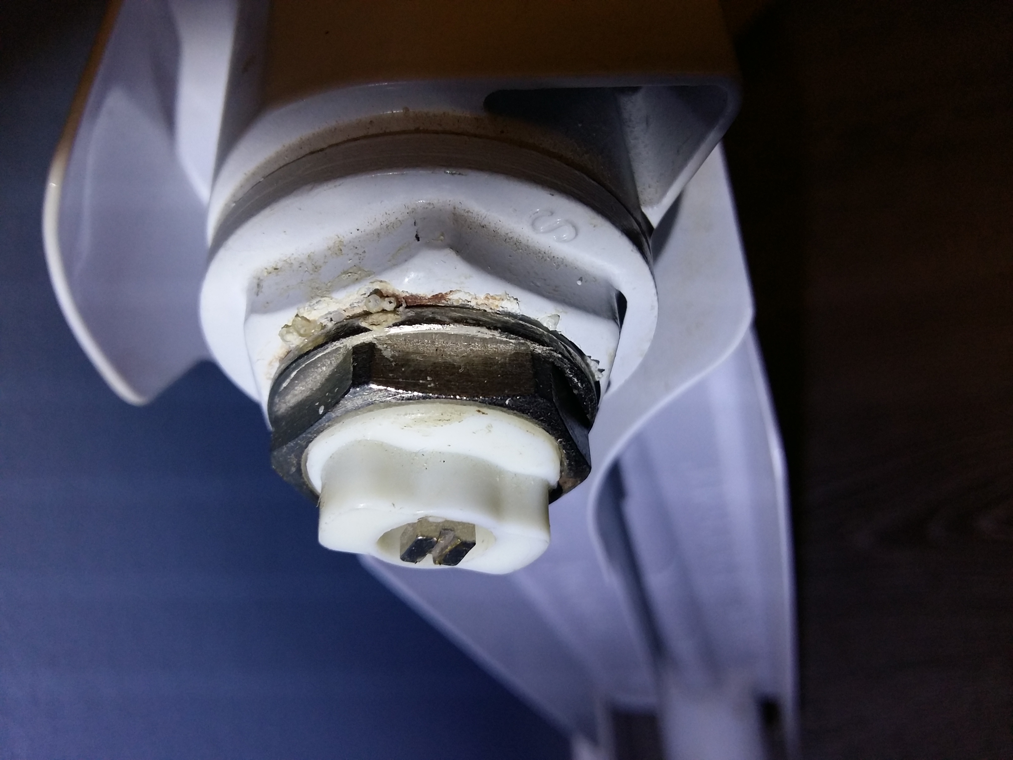

Добрый день, подскажите пожалуйста, на батарее на кране маевского появляются какие-то пузырьки. Батареи Tenrad, им 2 года. 6 этаж в панельной девятиэтажке.
На-сколько это серьёзно? Подождёт до конца отопительного сезона?
Спасибо!

Смотря какая динамика этого процесса, возможно и подождет лета. Можете попробовать подтянуть, только слегка. Сотрите мокрой тряпкой и снова понаблюдайте. Если не прекратится это образование, нужно перепаковать уплотнительный материал. Если сами не справитесь вызывайте сантехника. Маевский Чеслав Брониславович это всё таки инженер фамилию нужно писать с большой буквы.

kornero написал: Подождёт до конца отопительного сезона?
Запорные краны перед радиатором предусмотрены?

strider1978, да, краны перед батареей есть, перекрыть можно.
tvmaster написал: Смотря какая динамика этого процесса, возможно и подождет лета. Можете попробовать подтянуть, только слегка. Сотрите мокрой тряпкой и снова понаблюдайте. Если не прекратится это образование, нужно перепаковать уплотнительный материал. Если сами не справитесь вызывайте сантехника. Маевский Чеслав Брониславович это всё таки инженер фамилию нужно писать с большой буквы.

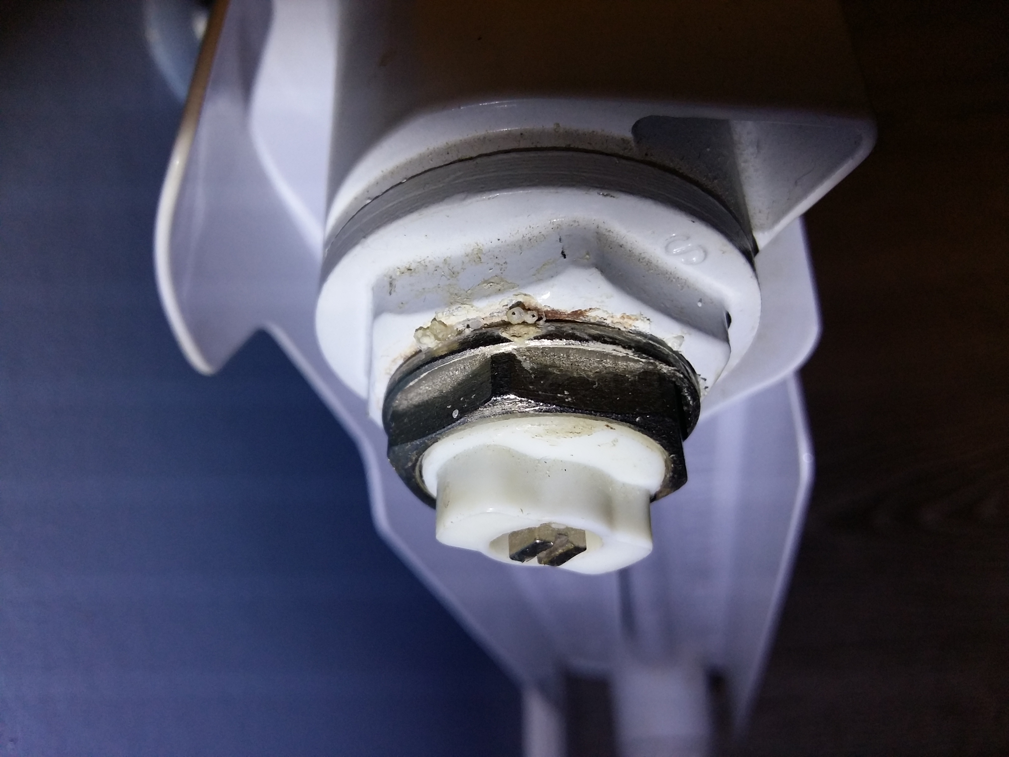

tvmaster, я уже один раз убирал их (думал просто грязь или краска с ремонта осталась). На фото новые капли - выросли примерно за 10 дней.

kornero написал: краны перед батареей есть, перекрыть можно.
Зачем тогда чего-то ждать? Меняйте сейчас, кран копеечный, работа недорогая.

strider1978, Не хочется ничего трогать пока в батареях кипяток. Просто уже был случай когда перед краном прогнила резьба. Страшно лишний раз перекрывать краны, пока в трубах горячая вода.

kornero написал: Не хочется ничего трогать пока в батареях кипяток.
Сейчас - не кипяток. Градусов 50. А вот если вдруг будет минус 20 за бортом....
kornero написал: Страшно лишний раз перекрывать краны, пока в трубах горячая вода.
когда поставили краны, и их фото?
Тогда надо менять краны. Смысл в таком отоплении, где всё страшно?
