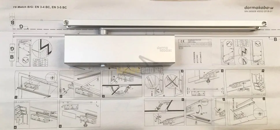

В качестве ограничителя можно использовать например металлическую штангу от стены до стены в верхней части двери. Штанга так же поможет при выборе одежды, можно будет одежду вывешивать одежду на эту штангу при переодевании или выборе наряда.
Можно поставить ограничитель на саму дверь. Вариантов масса: https://yandex.ru/images/search?text=%D0%BE%D0%B3%D1%80%D0%B0%D0%BD%D0%B8%D1%87%D0%B8%D1%82%D0%B5%D0%BB%D1%8C%20%D0%BE%D1%82%D0%BA%D1%80%D1%8B%D0%B2%D0%B0%D0%BD%D0%B8%D1%8F%20%D0%B4%D0%B2%D0%B5%D1%80%D0%B8&stype=image&lr=216&family=yes&source=wiz Или даже доводчик:
Так же можно попробовать поискать петли со встроенным ограничителем раскрытия.
