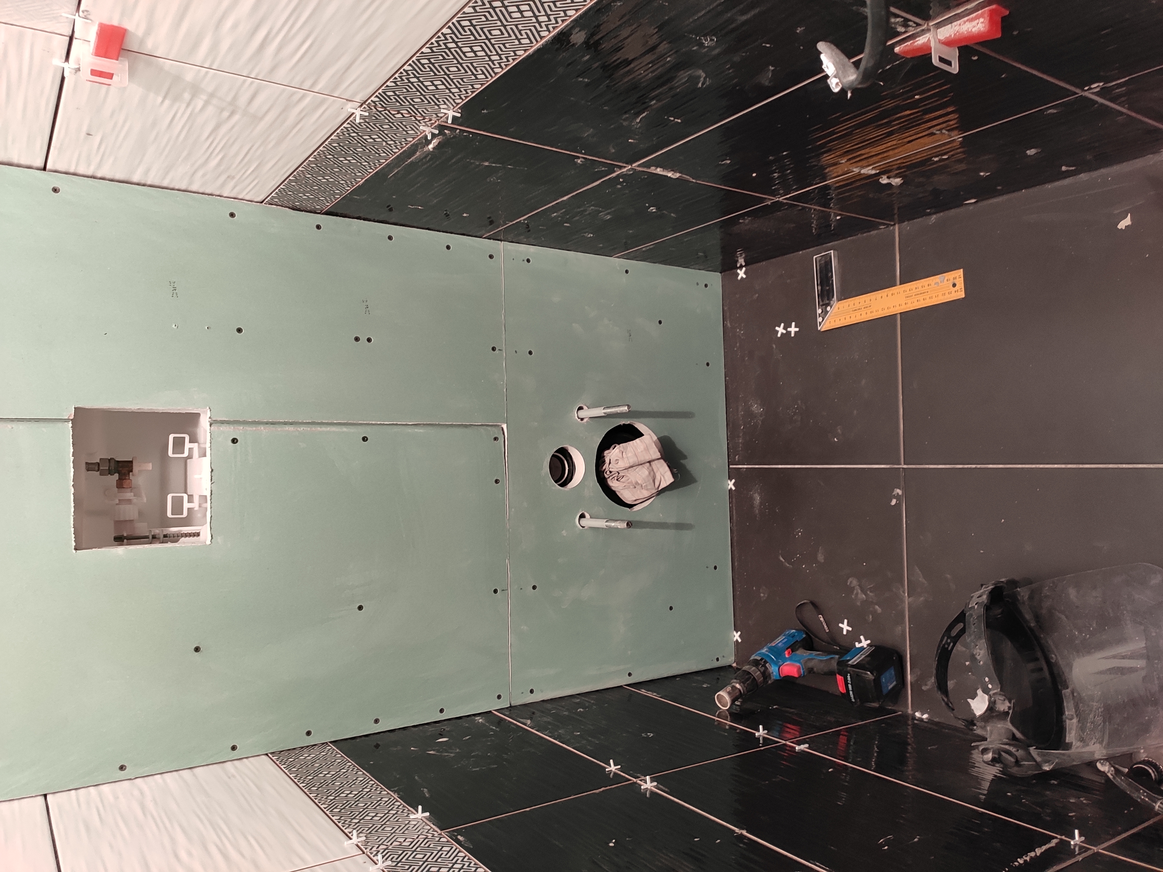

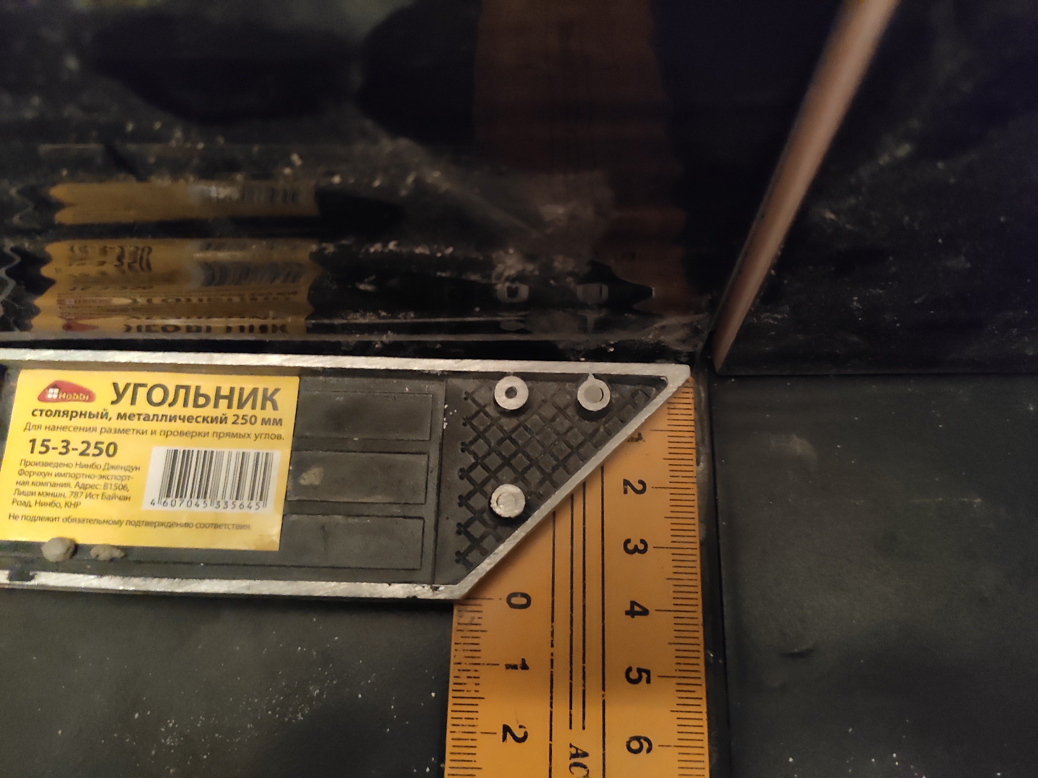

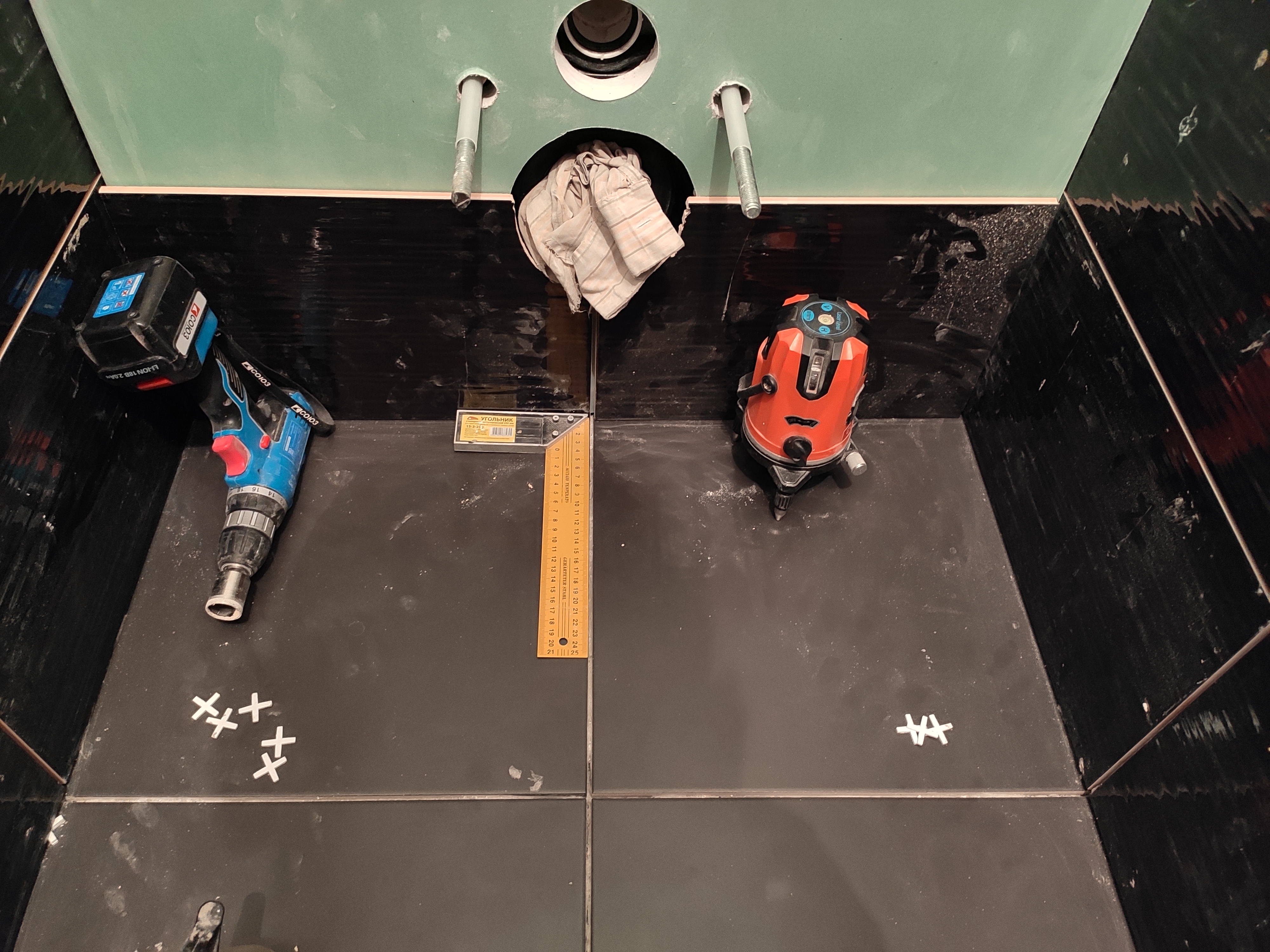

Добрый день. Большая проблема. При установке инсталляции сантехник допустил ошибку и не учел штукатурку стен. В результате геометрия до ужаса получилась кривая. С одной стороны стена короче другой на 1,5 см! Т. К. Плитка лежит не по диагонали, то это очень режет глаз. Переделать не реально, т.к все ломать слишком дорого по времени. Возможно ли выправить этот ужасный эффект плиточным клеем? Не отвалится ли от ГКЛ кафель?

Дорогие мастера, подскажите что сделать! Уже надо укладывать плитку на эту злополучную перегородку

Развернуть инсталляцию.

оштукатурить гипсокартон в угол от соседних стен.

C2h5-OH, его можно штукатурить? Не размокнет?

У вас там ещё саморезы в области бачка.

AndyMirror, это невозможно. Не только потому что уже зашито. Отверстия под анкера придется пересверливать на несколько см правее. А трубы уже смонтированы

AndyMirror, они 25мм, чтоб ГКЛ прихватить

mpmaks90, можно. загрунтуйте, не размокнет.

C2h5-OH, а слоем плит клея поиграться допускает?

mpmaks90 написал: они 25мм, чтоб ГКЛ прихватить
К чему прихватить то? ;) К пенопласту или пластмассе бачка?
Переделывайте пока есть возможность, потом будет сложнее.
